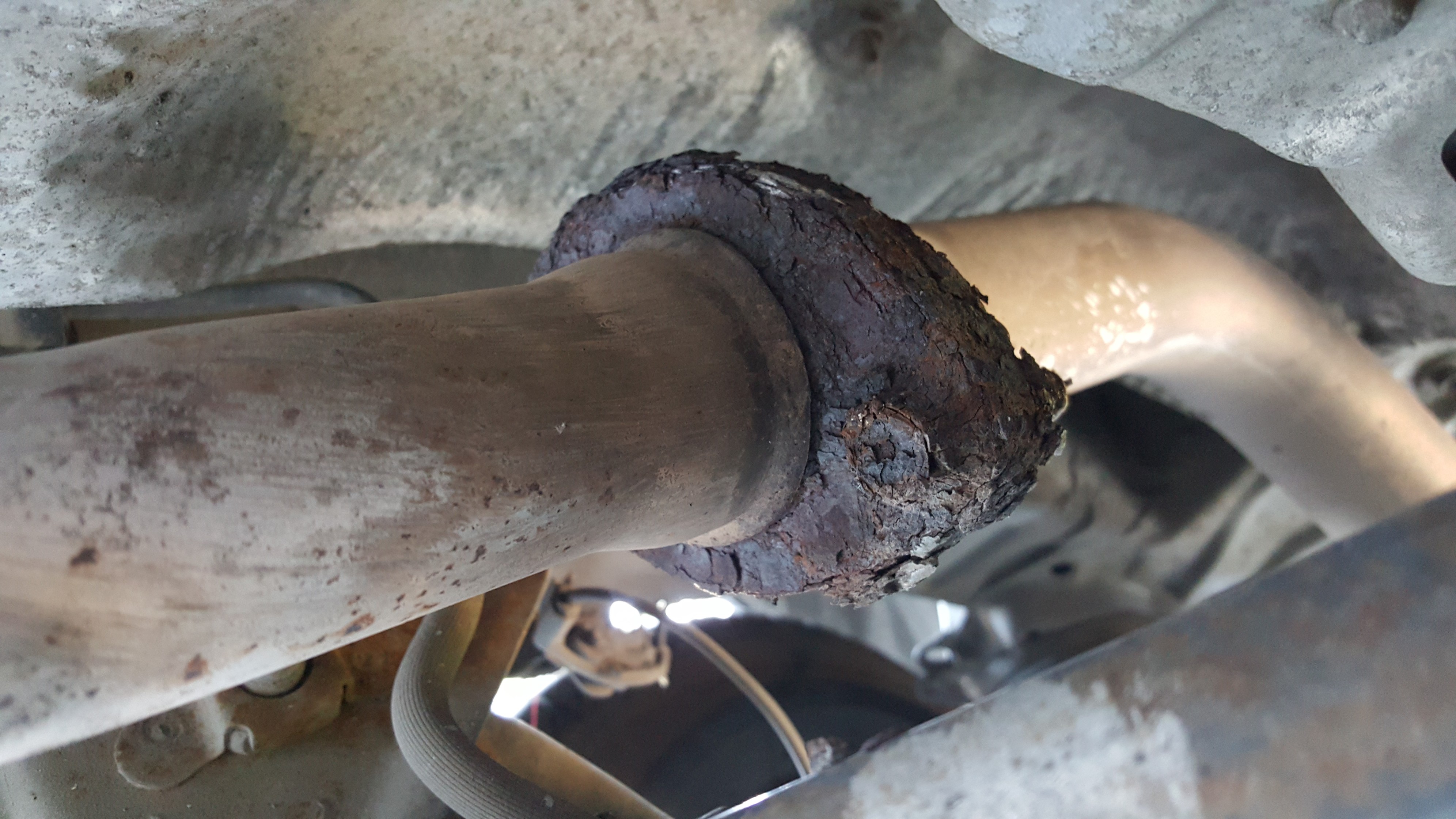

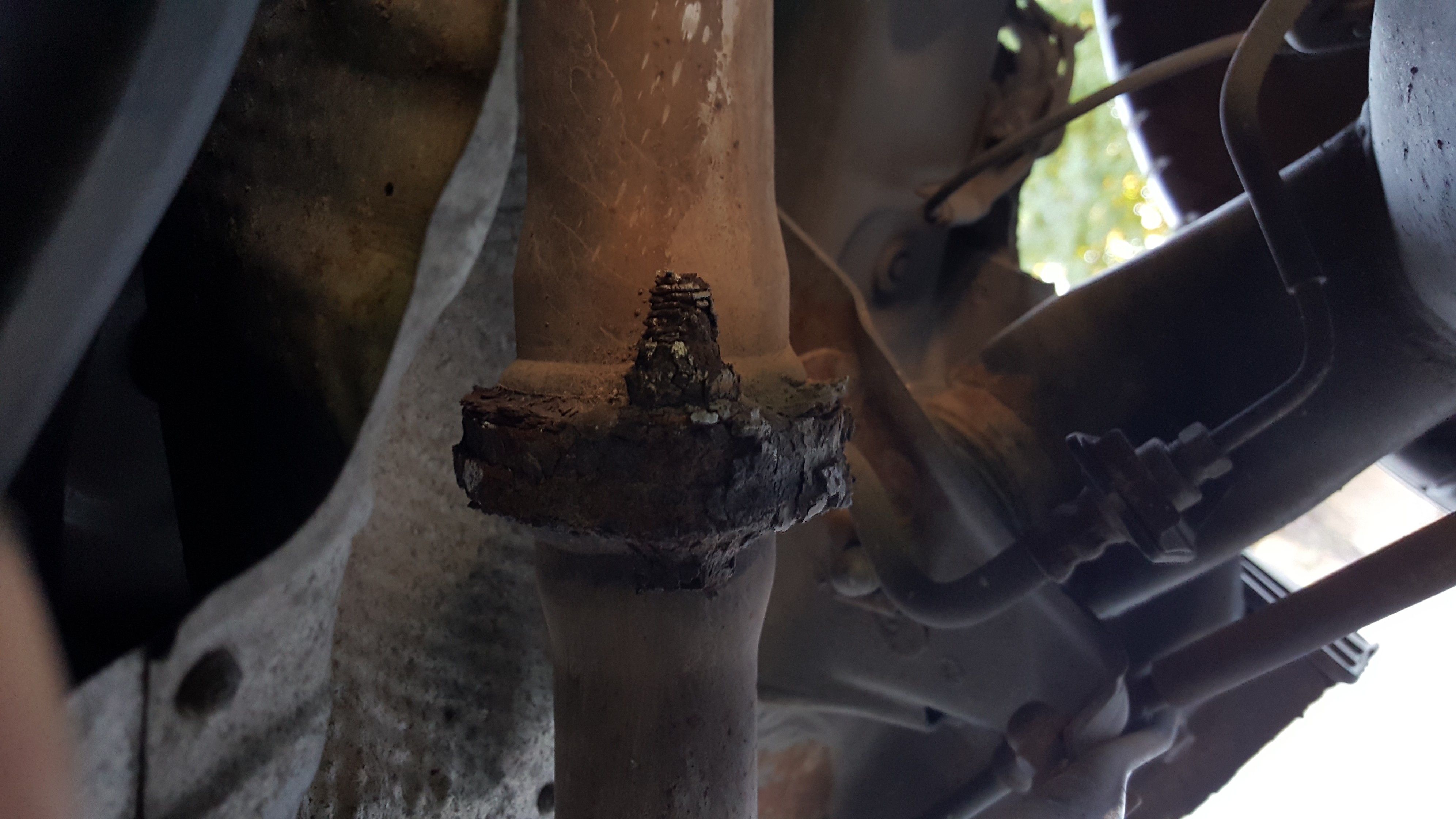

Автомобилът е Аурис Е15, 2008 година (не че в случая има значение, но за протокола да отбележа).
Една от връзките по генерацията е изгнила. Ясно е, че ще ходя в сервиз за ауспуси, обаче се чудя дали може да я сменят, без да режат тръбите, а само да извадят елемента с изгнилите фланци и новия елемент да го набият в разширението на двете тръби (вижда се на снимките) по същия начин, както е направено в завода, или да ходя в представителство на тойота освен?

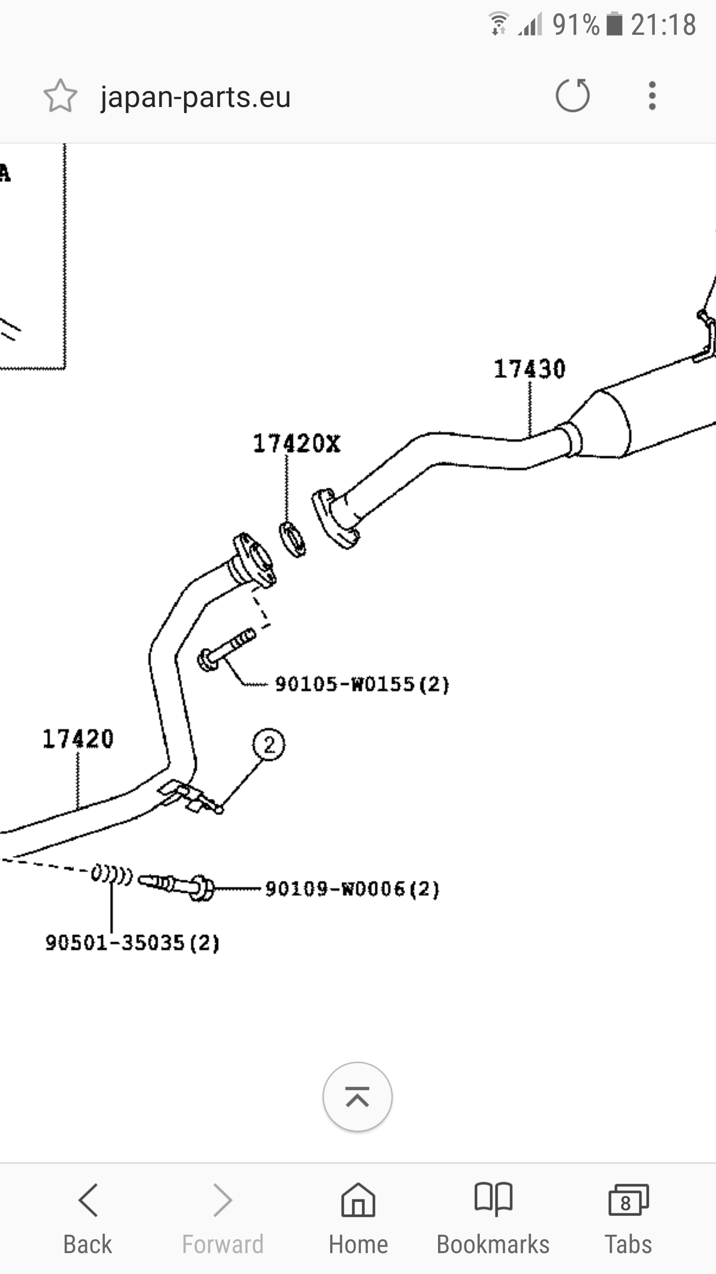

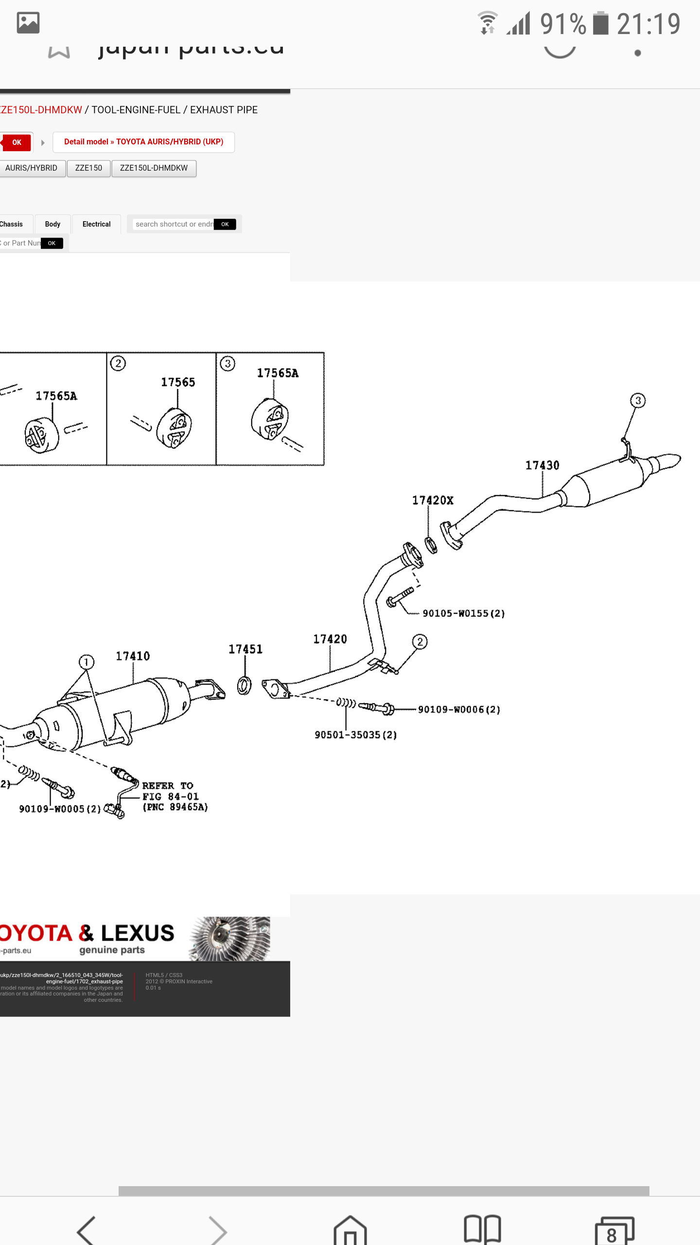

Като резервни части дават само лещата между двата фланеца и ако не бяха изгнили те, се сменя само лещата с 2 болта само, обаче се рони супер лесно, т.е. ще трябва нов елемент с двата фланеца, освен лещата.
Ако някой ми препоръча сервиз, където могат това да го направят, ще съм благодарен.

Ако ти изрежат фланци по твой размер, не мисля , че ще е проблем.
Иначе вероятността да имат налични фланци в сервиза е променлива.

Гледайки картинката, няма да стане. Фланците са вкарани от към противоположната на страна, а там има заварено гърне, другата тръба има заварен фланец. Вероятно в сервиз за ауспуси имат решение...

Ясно ми е, че двете тръби ще се свалят с прилежащите им гърнета, няма как без сваляне да се набият новите фланци с тръбите си в съществуващите тръби. Тъкмо може да се смени лещата на другия фланец, който е от страната на двигателя.
А може и да не стане с набиване, само рязане и заварка (колкото и да не ми се иска).
Май ще се обикаля да се пита на място...
Иначе на снимката се вижда, че фланецът е набит в тръбите, които в краищата си са разширени...
Едит: Говорих с приятел, който е имал същия проблем със Субару. Оказва се, че фланците, които са налични на пазара изкарват макс няколко месеца след смяната, били много калпави. За това го рязали и сложили тръба...
Ще пиша като реша проблема.
