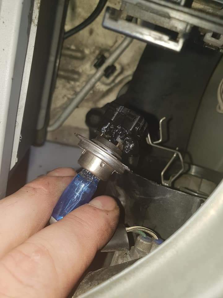

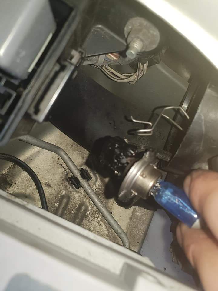

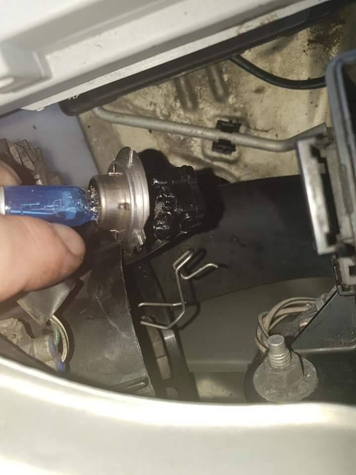

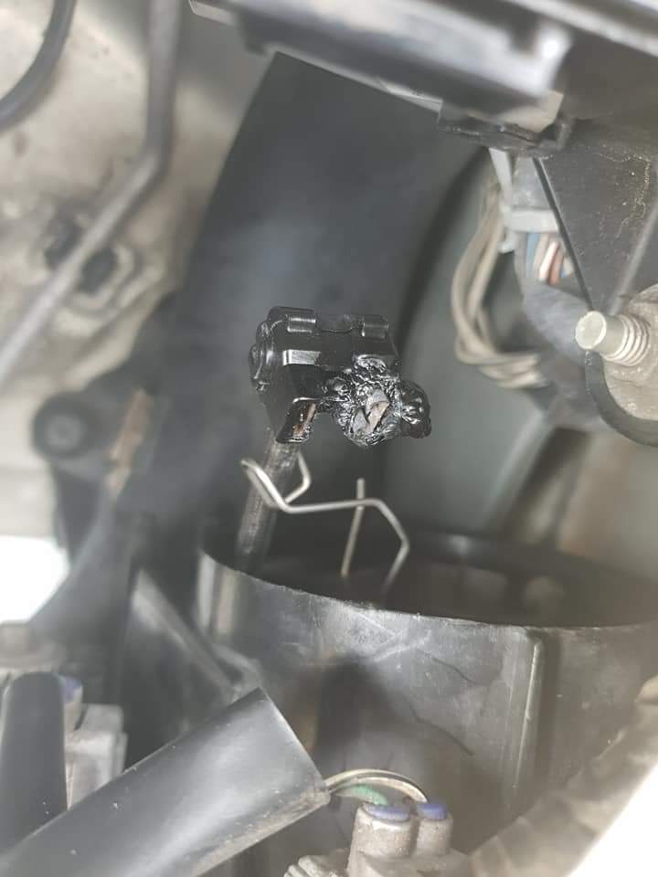

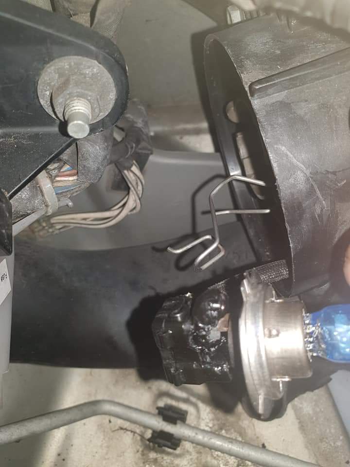

Привет! От определено време лява предна къса светлина спря да свети! Днес реших да сменя крушката и като погледнах "буксата"беше се стопила!!! Извадих крушката h7 и се оказа здрава :) върнах я пак в плафона пуснах късите и светна,но буксата започна да пуши и бавно,бавно чакаше да пламне!!! Махнах крушката и увих буксата с изолирбант и пробвах да видя дали ще продължи да пуши без крушката ,като включа късите светлини...Всичко беше наред :). Въпросът ми е :
1- каква ще е причината да се стопи буксата
2- как да я сменя с нова
3- от къде да намеря такава букса
Искам да кажа,че живея в чужбина и всичко намирам от ибей или амазон ..просто тук ,не знам да има магазини за авточасти,както в БГ. Колата е от подписа ми

Kepenerov написа: ↑07 Окт 2018 16:35 1- каква ще е причината да се стопи буксата
Например по-мощна крушка от предписаната. Като я гледам тази синята, да не е 100w?

Така...купих си нов плафон (обикновен китайски) старият го счупих с клещите и останаха оригиналните жици с металните пластини :) направих следната процедура: махнах жиците с металните пластини на новият плафон или там както се казва :) (за да остане само пластмасата ) Набутах старите жици с металните крачета в новият "плафон" и сложих старата крушка,но започна отново до дими и не знам от кое :
1-Крушката е прецакана и прави късо ,но пък свети !!! (Магическа крушка)
2- или остатъчната стопена пластмаса която е залепнала за крачетата се топи,но защо ,като няма допир + и- !!!???
Като примери с мултицета си има в едното гнездо + ,а другото - .
Както се вижда на снимките се е стопила гнездото в което няма 12v ,а е минус.
Дали крушката не ми прави проблем и да се нагрява ,че да топи минусовото краче

Да:) точно 100 w

Kepenerov написа: ↑07 Окт 2018 18:38 Да:) точно 100 w
Добре, че не си се запалил! Ами книжка на колата нямаш ли колега? Дръпни си от тука поне, има я на чист български.
Аз не съм карал кола със заводска крушка h7 >55w. Интересно и как се минава преглед в белите страни със 100w крушки на фаровете?

Ами колата я имам от 3,4 месеца и така съм си карал и не е имало проблем :) явно старият собственик я е сменил :) аз се чудя защо лятото фара започна да се пълни с вода ,а той може силикона да се е отлепил нем от жегите хем и от крушката.. Защото забелязах ,че загрява доста
