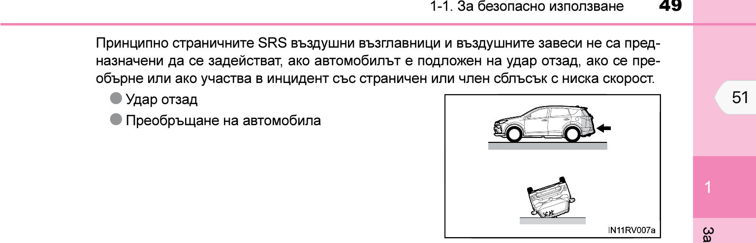

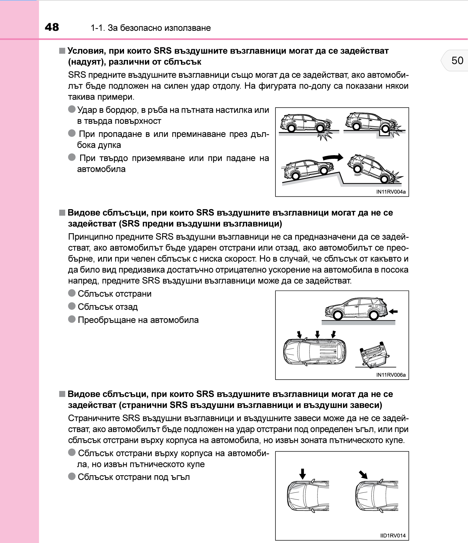

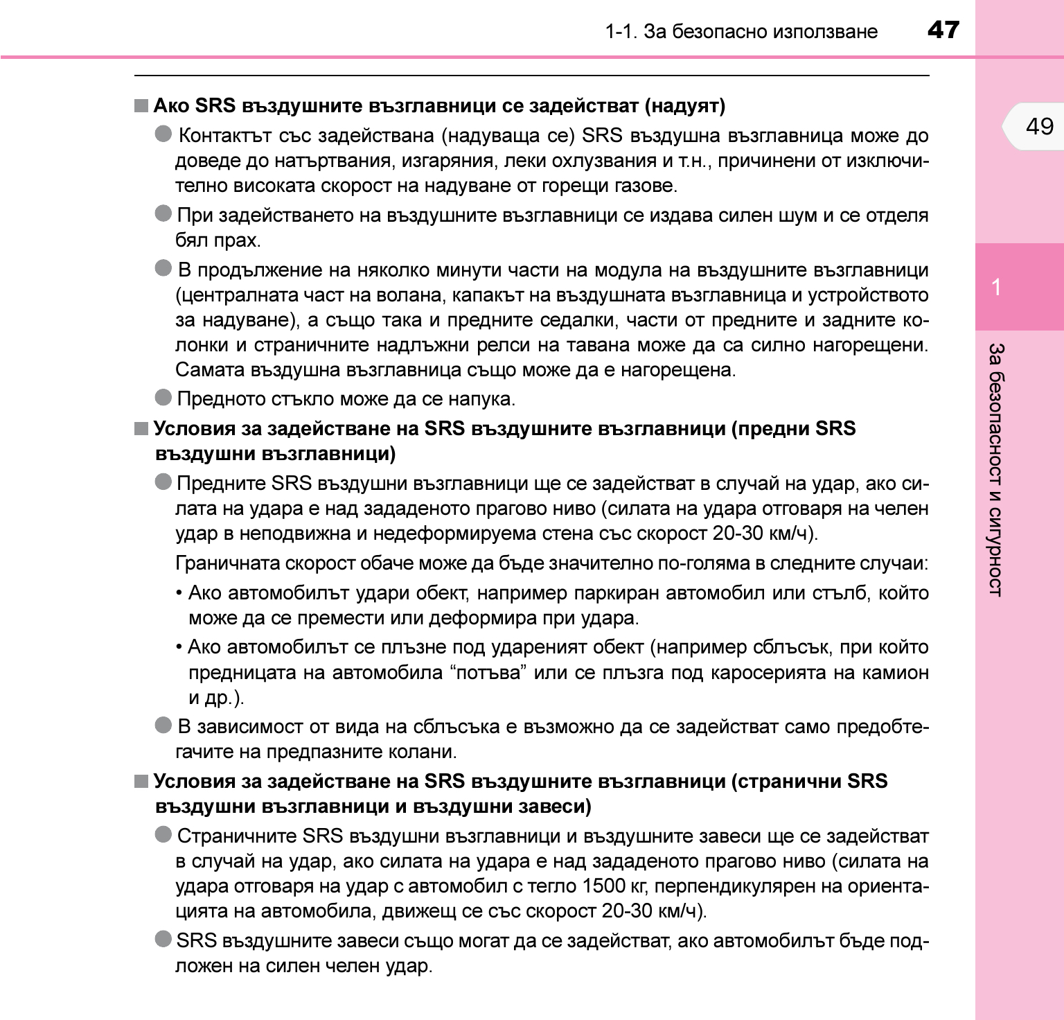

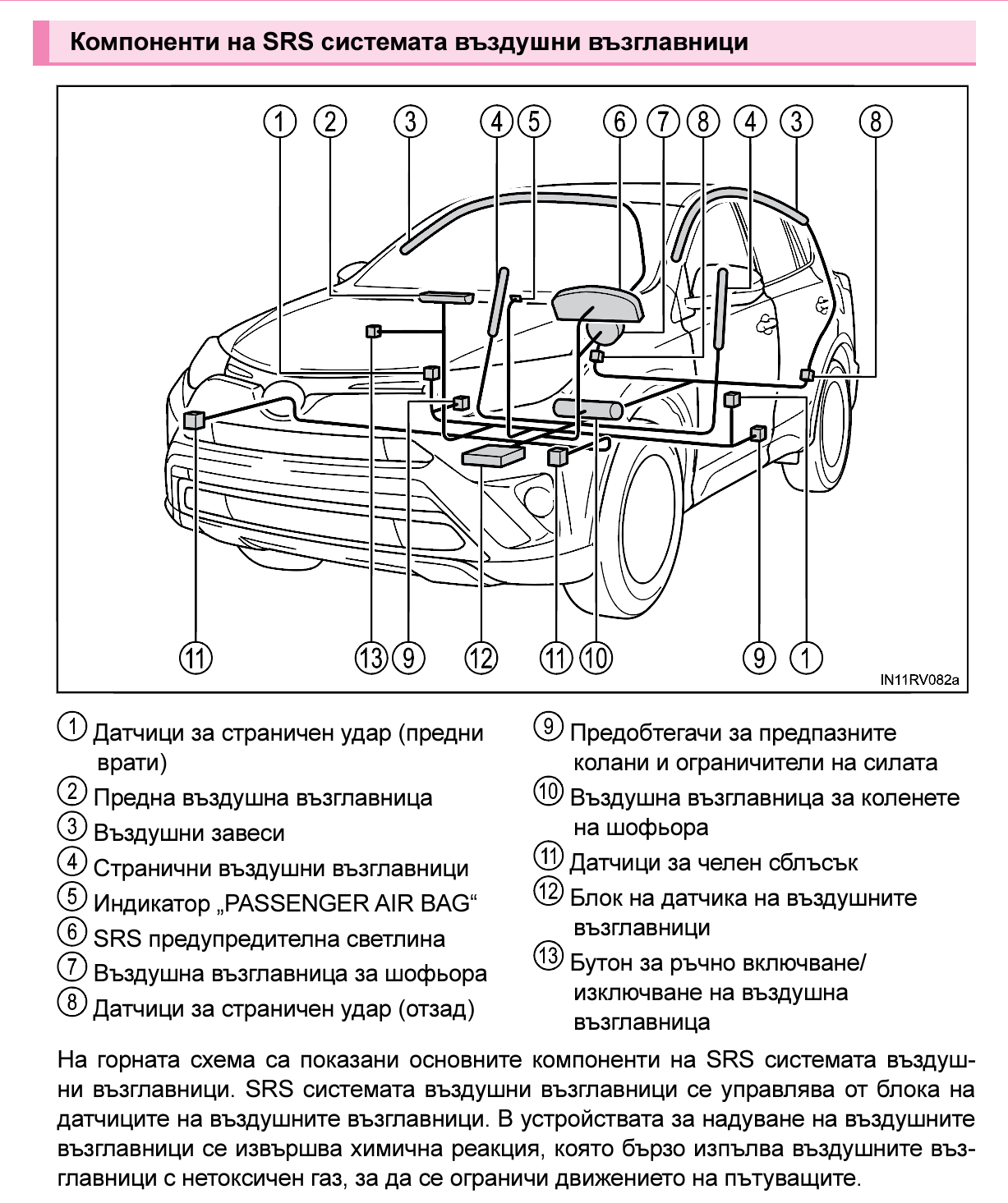

Ето какво намерих по темата.
- 16FD3572-BA94-4F6D-A9B4-70B162787951.jpeg (938.36 KiB) Преглеждано 2891 пъти
- 53D2B99D-F6CF-486A-BCE0-B49EEEFA5523.jpeg (895.97 KiB) Преглеждано 2891 пъти
- E7236AD1-9B62-49CA-BD4C-3360359C4446.jpeg (212.53 KiB) Преглеждано 2891 пъти
- A17894B8-865F-4BAD-9EE2-2C5EE0FC3EB8.jpeg (796.44 KiB) Преглеждано 2889 пъти
