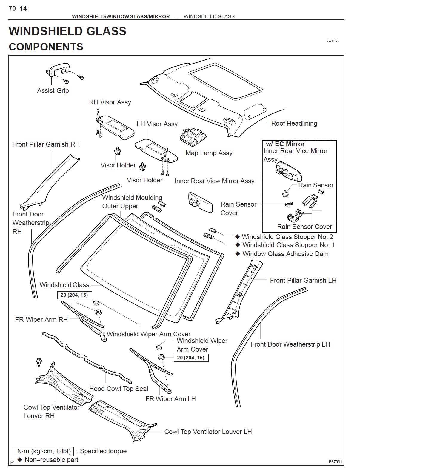

Колегата TATI се оказа прав планките са залепени с двойно залепящо и се състоят се от две части аз лично не посмях да човъркам зад тях.

Да, две са.
Едната се залепя на стъклото, а другата се закопчава за ламарината, явно уж, за да не тропа и пука и стъкларите обикновено ги спестяват.
