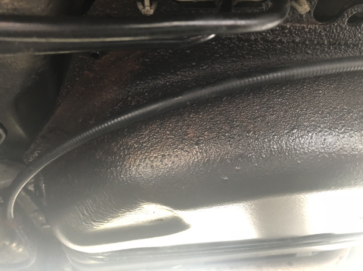

Здравейте, колата ми е 12/2007 TOYOTA COROLLA VERSO (AUR10L-GRFDYW) TERRA EUR LHD 2ADFTV DCR 6F 07S.
От известно време имам проблем с резервоара - капе от време на време. Погледнахме го в сервиз и се оказа, че ръждата го е наяла доста. Казаха ми, че не може да се оправи и е по-добре да се смени. Прикачам снимка, за да придобиете представа.

3. Нов неоригинален резервоар - около 150-200 евра. Клоня първо към тази опция, но имам няколко въпроса. Притеснява ме качеството на тези афтърмаркет резервоари. Например този или този. Какво мислите за тези марки (BLIC и KLOKKERHOLM)? Казаха, че оригиналния резервоар имал някакво специално покритие против корозия или нещо такова, чудя се дали тези афтърмаркет имат подобни покрития, за да издържат повече време, да не се налага след 1 година пак да сменям. Какво бих могъл да очаквам от гледна точка на качество? Ако издържи 4-5 години ще е добре.
Моля за съвети как да процедирам.

Честно казано от снимката нищо не разбирам...
Ако е пробит резервоара - сменяй... Афтърмаркет? Ами ако оригиналния е умрял за 10г, то ми се струва, че това говори доста лошо за него, и не вярвам афтърмаркета да се представи по-зле :)
