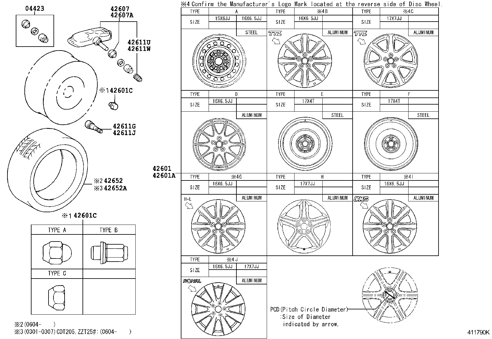

Мисля, че не си прав тук. Аз имам колата от подписа ми, която изглежда, че е същата като тази, която ти си имал и джантите, които са в момента на нея са 17" на 5х100. За справка може да видиш тук - https://www.nettivaraosa.com/en/vanteet/2550732 - или в Гоогъл като цяло.
Модела на джантата е RONAL 1695, а по ОЕМ е тази на най-долния ред:
Относно 5х114, то 2.2 D-CAT моделите са с този размер, а за железните 15" е първата джанта, но не мога да видя ОЕМ номер за нея има само на 16" и той е 42611-05270.
