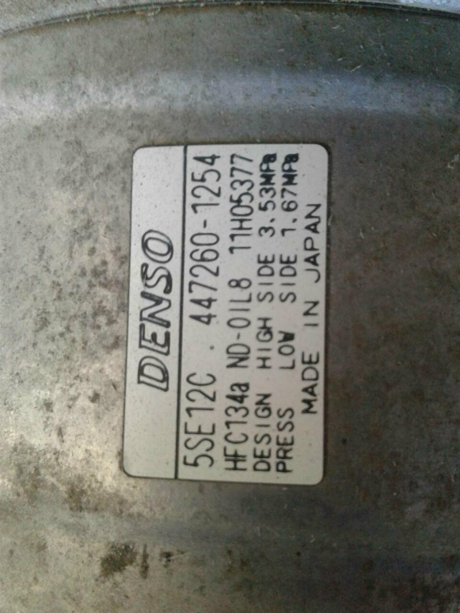

Здравейте, имам проблеми с климатика на Рав-а ми, мияви се в края на лятото, изключва, при рестартиране отново тръгва, но започна и да забива и да не отлепя изобщо. След диагностика се оказва, че трябва нов компресор, понеже не държи налягане. До тук ясно, но в маслото в сегашният компресор има стружки, което навежда на мисълта, че има такива по цялата система. Знаете ли къде може да се направи почистване на системата? И подлежи ли на рециклиране компресора или трябва да се търси нов. Рисковано ли е да се вземе от морга компресор.Прилагам снимка та модела.
