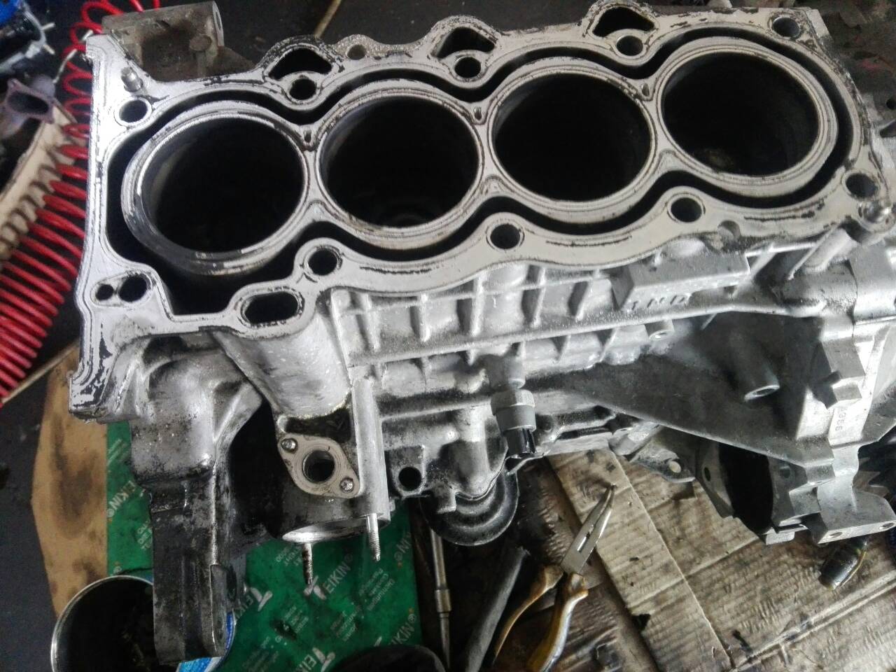

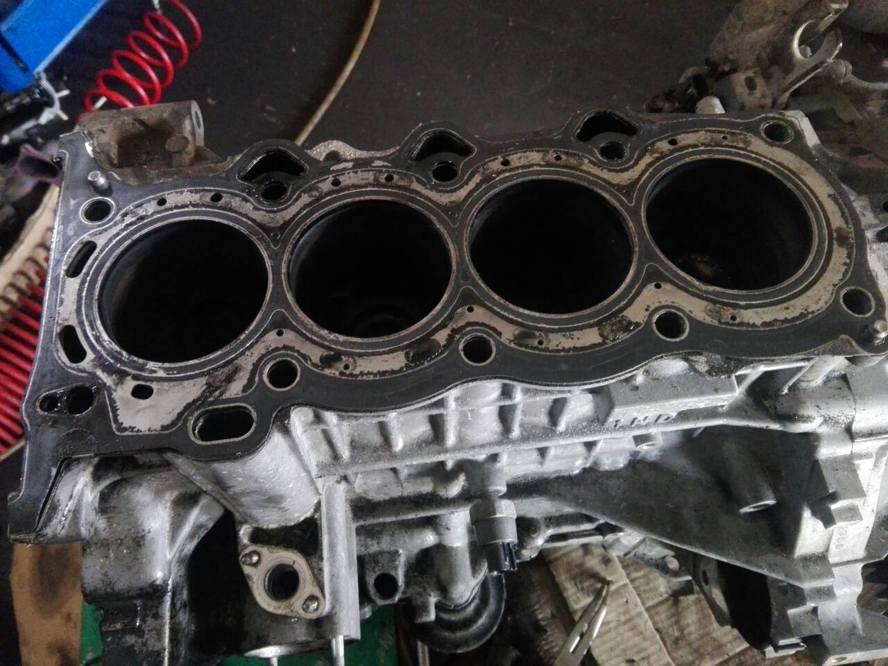

Добър Вечер на всички това са снимки от днес след разтваряне на мотора.Установен на първо време проблем от меННаника пробив около пет милиметра при първи цилиндър в близост до маслената магистрала което обяснява и масленият филм в антифриза.В понеделник блока и главата ще бъдат закарани за шлайфане.Имало е опит за ремонт доста нескопосано направен,меННаника е източил и маслото от скоростите като то е било черно.Съединителят също е за смяна.Засега това са новините.Лека Вечер на всички.

Дааа, доста е духало, щом е закачило и маслената система.
Уверен съм, че Сашо ще огледа добре състоянието на автомобила, и ще извърши ремонт за да стане такъв автомобил, като след ремонт, а не като 'предпродажбено замазване на положението' tooth.gif worthy.gif
Предполагам утре в края на работния ден вече ще има визия какво точно ще се сменя, колко ще струват шлайф и т.н., и колко ще струва :thumbsup:
Дано блока и главата да не са много ерозирали от струята... И дано няма сериозни поражения заради нарушеното охлаждане и мазане...

Здравейте на всички събитията от днес са следните:блока и главата бяха закарани на шлайф като въпреки усилията на меННаника подгревната свещ на проблемният първи цилиндър не се е развила.Колегите от шлайф базата казаха,че имат опит с подобно случай и ще се опитат да се справят.Като части до момента ще са необходими:четири броя подгревни свещи,основни лагери,комлект гарнитури,маслен филтър,масло за двигателя,антифриз,масло за скоростната кутия и съединител комплект.Доколкото разбрах лагерите и комплекта гарнитури ще бъдат от Люцкан за другите неща аз събирам оферти от няколко места за да се постигне най добра цена.Постъпленията от сметката днес са:10лева,30 лева,20 лева,100 лева,32.10 лева,30 лева,50 лева,30 лева,30 лева,20 лева,20 лева и 30 лева обща сума за деня 402.10 лева обща сума с предходните дни 1016 .30 лева.Колеги нямам думи дълбок worthy.gif към всички Вас.
