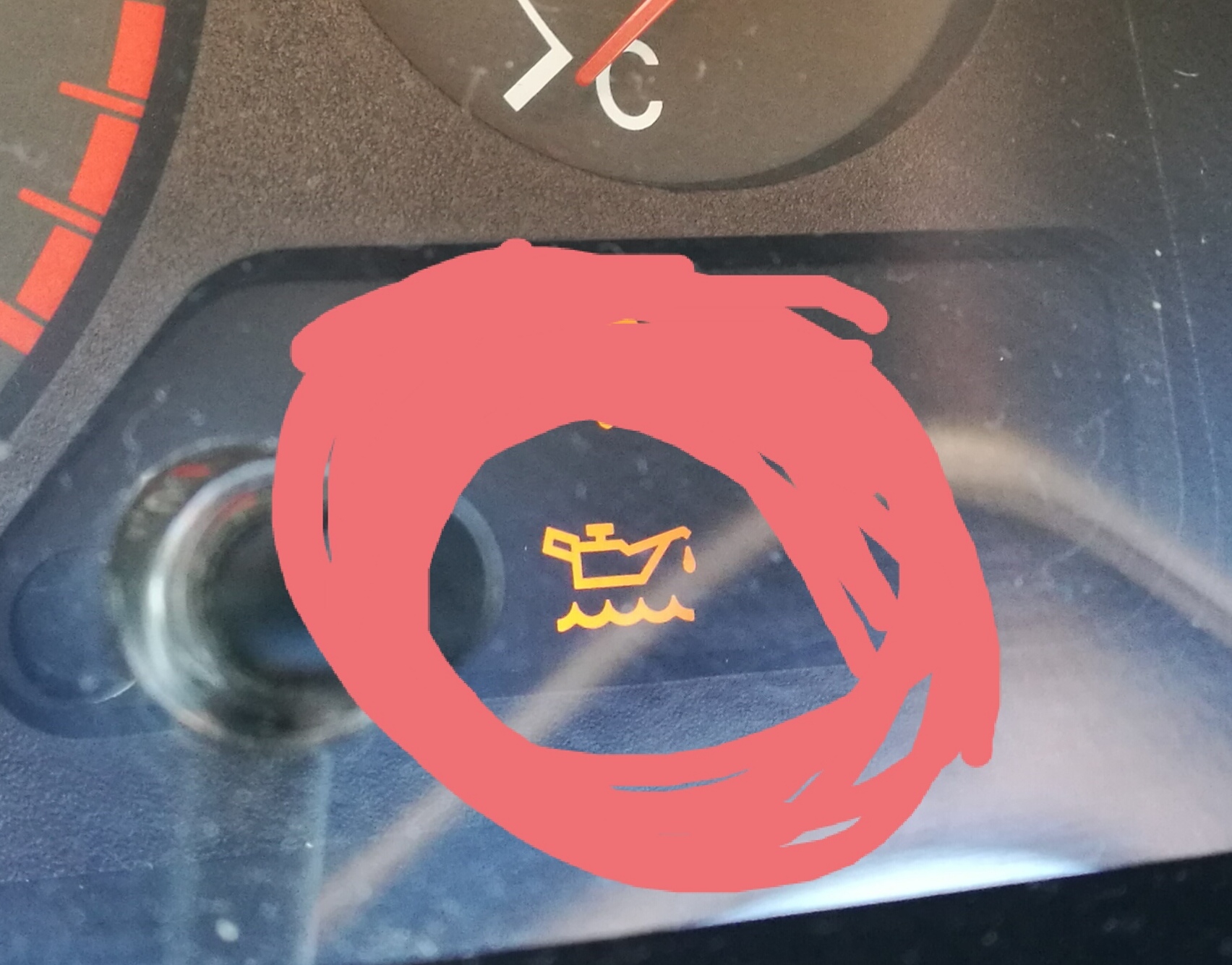

Пресветване за кратко на тази сигнална лампа?
Fasster
Мнения: 57
Регистриран на: 03 Сеп 2008 12:22
Местоположение: В. Търново
Мнение от Fasster » 01 Мар 2018 14:36
Интересува ме какви биха били евентуалните причини ?
Знам , че е свързано с маслото на двигателя.
Но какво точно означава не ми е ясно.
Имам лек омасляване от долу по двигателя.
Но не прави петна по земята или все още не съм забелязал.
Колата е Авенсис Т22 комби Д4-Д 2000г.
Мнение от veso_hds » 01 Мар 2018 14:40
Това означава понижено ниво на маслото в двигателя.Или има някъде теч,или го гори.
Мнение от Fasster » 01 Мар 2018 15:08
Или и двете :)......Интересно ми е защо не светва направо червената сигнална лампа ?!?.....
Мнение от Митхат » 01 Мар 2018 15:23
Ами не случайно този символ е в жълто/внимание/ и следи нивото чрез датчик.
Червената свети, когато не вдига достатъчно налягане.
Две различни измервани стойности,но въпроса тук е ...
veso_hds
Мнения: 1476
Благодарил/а: 51 пъти
Мнение от veso_hds » 01 Мар 2018 15:24
Защото тази лампа те предупреждава,че е спаднало нивото,можеш да долееш и пак да караш.Другата е по-лоша-тя е за понижено налягане на маслото.Тогава спираш и викаш репатрак.
Мнение от Fasster » 01 Мар 2018 17:48
veso_hds Благодаря за дискусията колега.
Аз долях още вчера когато пресветна, но все пак исках да пусна тема за да съм сигурен дали не пропускам нещо. bow.gif
Мнение от veso_hds » 01 Мар 2018 18:30
След като си долял масло,сега го следи чрез щеката и ако пак пада нивото трябва да се търси причината.Пишеш,че има леко омасляване по двигателя.Почисти местото добре и го наблюдавай.Ако пак се омасли,насочи се натам.
Мнение от kalkam » 02 Мар 2018 08:05
Ако пак го омасли, значи трябва да смениш датчика. През него преминава масло и капе.
Мнение от WoLF » 02 Мар 2018 10:02
Щом просветва за кратко да не се окаже, че нивото едвам "къпе" датчика и от време на време пада под него...
Мнение от Fasster » 04 Мар 2018 10:44
И без това след 1000 км ще се сменя масло .....Тогава ще се проверят евентуалните причини.
Мнение от WoLF » 04 Мар 2018 10:56
1000 са си много, наблюдавай...
