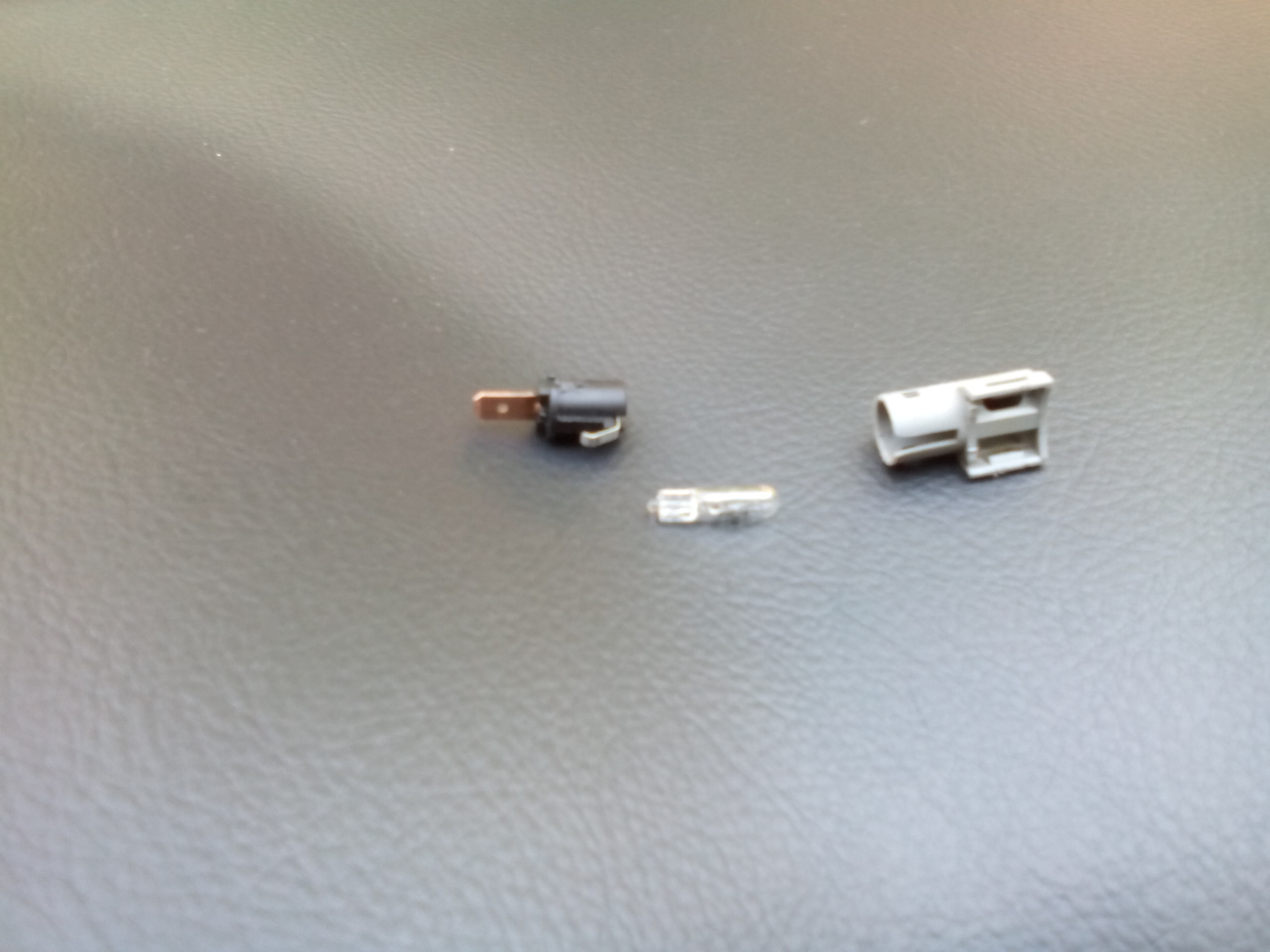

Днес най-после смених изгорялата крушка в запалката. Прилагам снимка, която надявам се ще помогне. Аз се затрудних при разглобяването на сивото патронче. Черната фасунка се вади от сивото патронче. Патрончето трябва да се разшири едновременно при двете малки пъпки на черната фасунка. И в този момент да се извади.
А после случайно видях, (понеже беше изгоряла) че има същия модел крушка (със зелено чорапче) и в пепелника. Тя се вади лесно - издърпва се за балона с ръка. Купих си с най-голямата мощност 3 вата. Имаше и по 1.2W и 2W.

krasengn написа: Купих си с най-голямата мощност 3 вата. Имаше и по 1.2W и 2W.
По принцип са 1.2W по каталог. :whistle:
[Corolla E12][Фото-отчет]Регулатор на фаровете - ремонт
Мнение от Kiki » 29 Май 2016 22:24
Купил си 3w, ама няма ли да грее и да стопи цокълчето?
