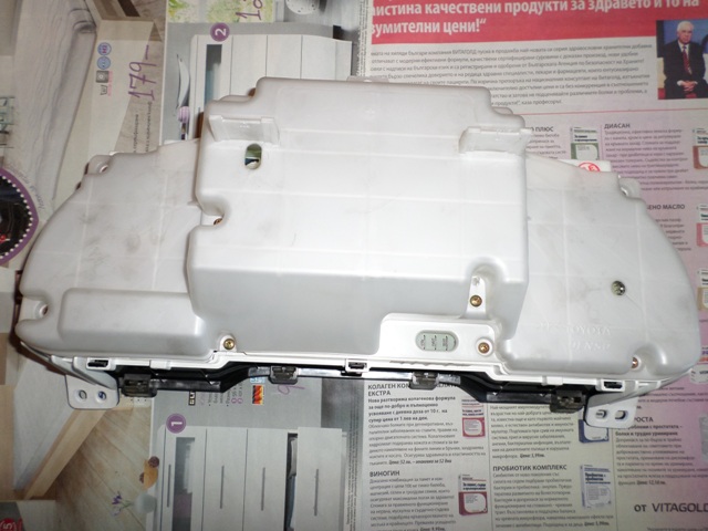

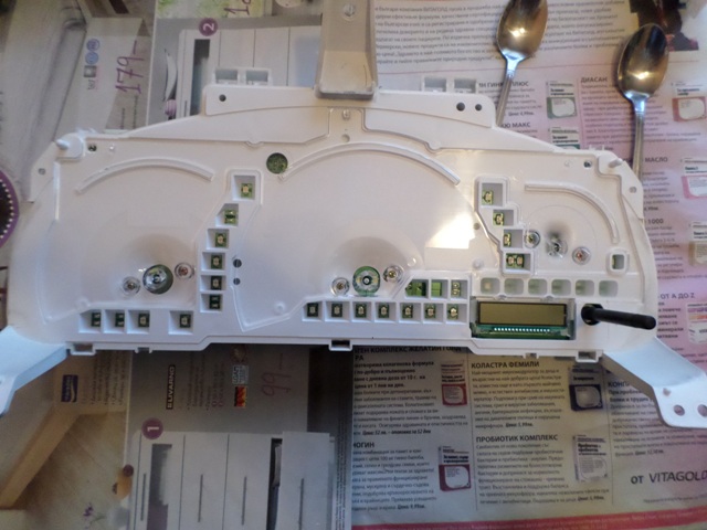

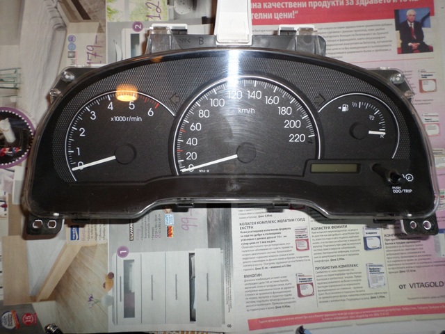

Проблемът се нарича подсветка от 5 броя SMD 3528 които светят много слабо дори усилени до краен предел...
За излекуване на проблема са необходими нови диоди и малко време и търпение
Капакът на километража трябва да се махне Предното предпазно стъкло също - оригинален вид с бели стрелки като на Лексус
Продължаваме с разглобяването и махаме стрелките внимателно с нещо подходящо(вижда се на заден план)
...който е подготвен може и с комплект за махане на щипки. Аз лично се сдобих с такъв след тази процедура...следват филтрите с изписаните цифри и се стига до световодите...
След това много трябва да се внимава с LCD дисплея на километропоказателя(odometer), който излиза с подложката под него
От двете страни на дупките за осите на стрелките се виждат болтчетата, които държат моторчетата на самите стрелки.

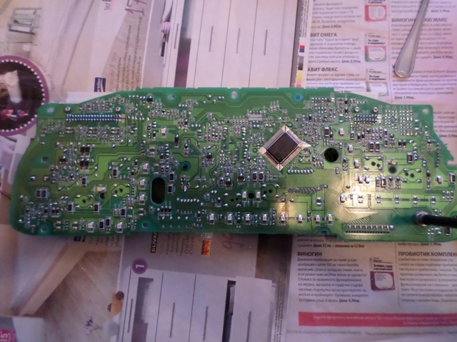

След тяхното развиване вече се стига до една "гола" платка, на която се виждат виновниците за мрака по таблото

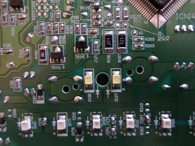

Диодите, които отговарят за осветеността са общо 5 - 1 на оборотомера, 2 на километропоказателя, 1 на LCD-то, 1 на стрелката на горивото.
Всички други са "лампичките" на таблото. Тези за осветеността са леко жълти тип 3528. След дълго сравняване на размери и характеристики - консумация, напрежение, светлинен поток, дължина на вълната, ъгъл на видимост и други затормозяващи мозъка детайли се спрях на тип 2835 като най-близки по размер и консумиран ток(да не би да се стопи таблото
) и защото имаха най-добро съотношение лумени на ват. Тъй като са много чувствителни на загряване ползвах жокер за запояването и вече няколко месеца карам с нормално осветен километраж, като потенциометъра е на около 1/3 от мощността, а пък те си светят малко повече от максимума на старите.
ПРИ демонтажа / монтажа на стрелките е НЕОБХОДИМО те да бъдат калибрирани чрез 3V батерия или чрез други технически устройства - техстрийм, ГПС, други методи(ниво на горивото спрямо светлинния му индикатор) ! ! !
