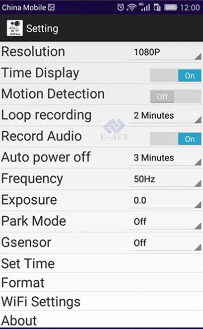

Да, така е , има такава настройка, но е факт че дори при зададена 1 минута продължава да работи и я заварвам с паднала батерия на другия ден. Поне с това си обяснявам закъснялото с няколко минути тръгване.
"Our built-in super capacitor battery saves all settings language, date and time, etc.) and won't burn the mainboard when the car engine starts. (Reiminder: The built-in battery is very small and cannot power the DVR for long periods of time. If you want to use the parking monitor and moving detection functions".
Това са настройките.. /не моите, а възможните/. Аз съм оставил след 1 минута да гасне.

Камерата определено "разбира" че захрнването изчезва, защото издава характерен звук когато загася колата /звукът е същия и при стартиране/. Продължава да работи поне 5 минути или повече при зададени 1 или 3. Довечера пак ще ръчкам настройките. Може пък включения WiFi да я държи будна.
