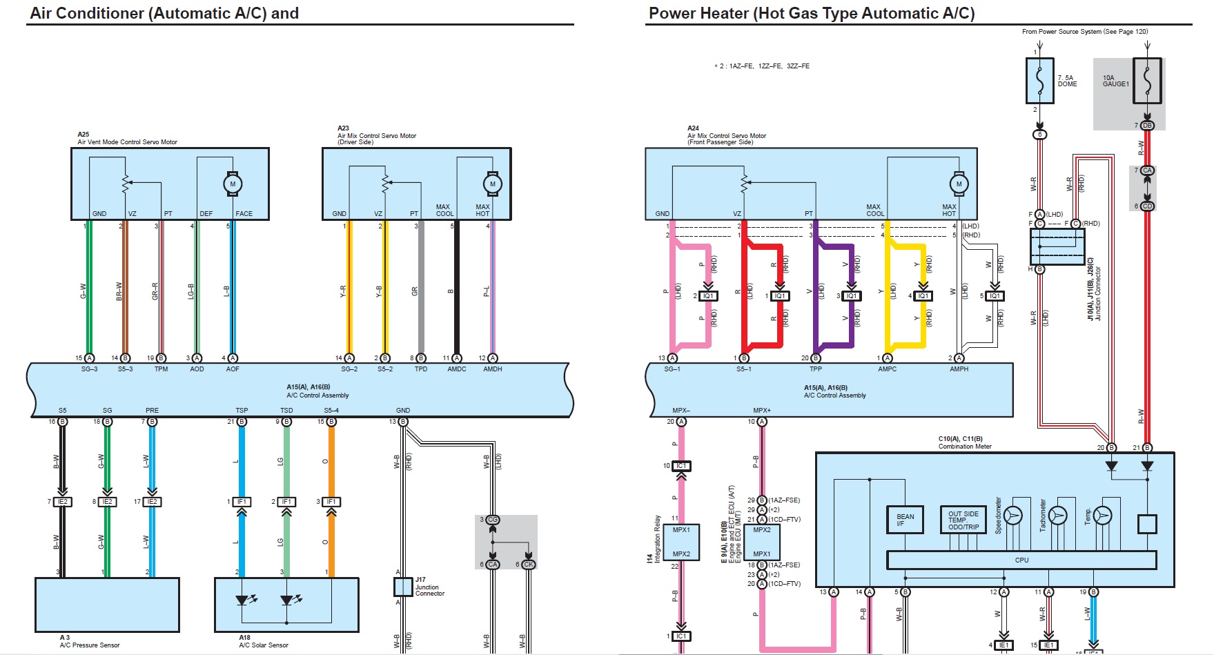

Колега, при един бърз поглед към схемата виждам, че има два електромотора за управление на клапите - за водача и пътника. Втория дали работи?
Може да пуснеш и един тест за самодиагностика на системата:

Щом климатроника е двузонов , то той трябва да има два датчика за температура в купето.
Колегите са прави , че по- вероятно е серво моторче на клапата за топло -студено.
Теста на климатроника би трябвао да го хване, ако има проблем с моторче.
