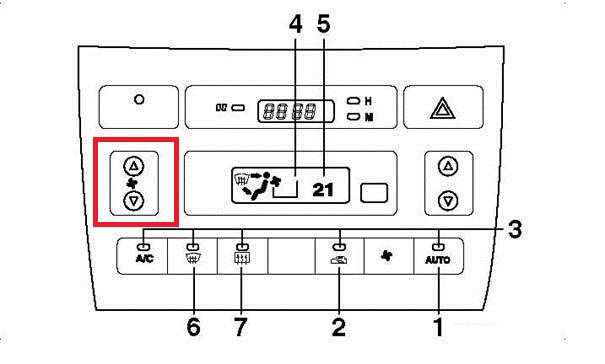

Здравейте, ето моя проблем: при натискане на бутон FRONT на панела се включва и светва A/C също (Toyota Corolla -1.4 VVT-i _ 2005год.)?

Така трябва да бъде. Прочети в менюала да разбереш как се управлява. И на мен ми е неудобно така.

Благодаря ти krasengn. Ще го прочета само да го намеря,че досега не попадам на правилния. Ако ти е удобно прати един линк на правилния менюал. Няма значение езика(руски,италиански,английски). Да спестя малко четене, трябва ли да оставя и A/C да е включено, защото до сега(от 1 месец я имам) все съм го изключвал.
Забелязах че мога да ги изключвам един по един.

До krasengn. Готово намерих го, така трябва да се включва и A/C за да не се запоти предното стъкло. Ако усетиш, че няма рязка разлика м/у вътрешната и външната температура, може и да спреш A/C не е проблем.
