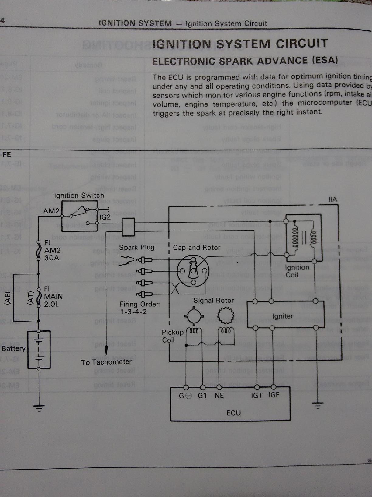

Здравейте!
Няма датчик на КВ за ГМТ за тези години. Запалването е IIA (Integrated Ignition Assembly) (всичко под един покрив, компактно, секси и гадно за разглобяване, ударна отвертка задължително!)
Toyota Fan Forever
Мнения: 152
Регистриран на: 19 Яну 2017 10:16
Проблем със запалването,колата ми е Toyota Corolla 4wd wagon(AE95)
Мнение от Toyota Fan Forever » 12 Дек 2017 16:09
Тук се формират 2 сигнала (G1 е за ГМТ). Колкото до проверката на игнайтъра - с осцилоскоп.
Успех

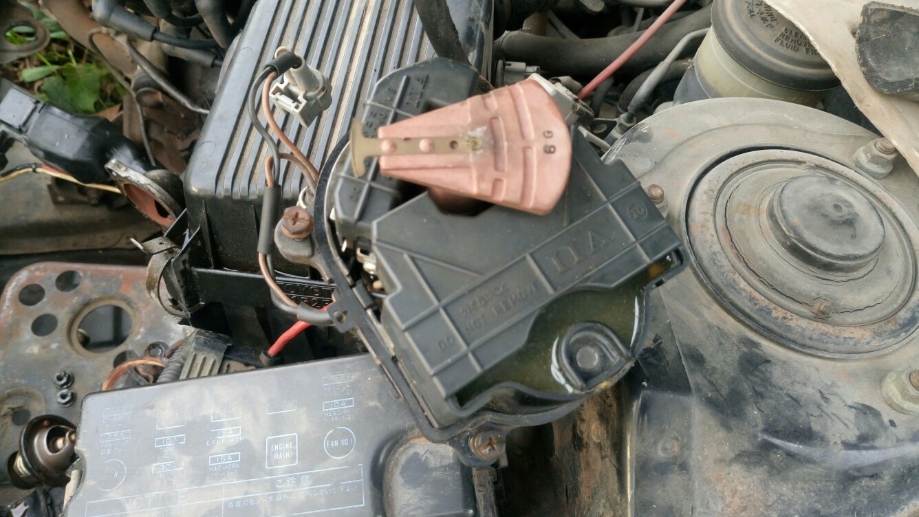

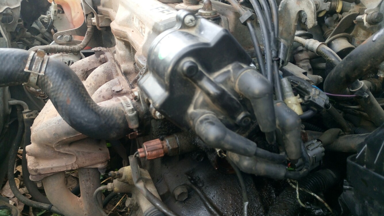

Мнение от buchkata » 12 Дек 2017 19:42

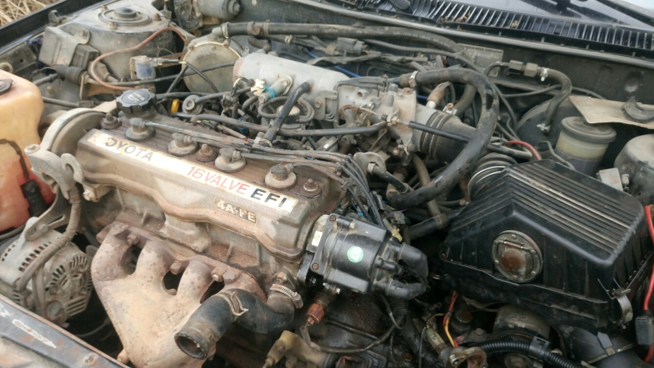

delko .JPG (216.93 KiB) Преглеждано 4000 пъти
DELKOTO .JPG (247.96 KiB) Преглеждано 4000 пъти
Ето и някоя снимка
Мнение от buchkata » 12 Дек 2017 19:46
worthy.gif снимките на Toyota fan forever са много ценни, благодаря

Vokil
Мнения: 663
Мнение от Vokil » 13 Дек 2017 00:06
Колега отвори кутията под делкото от последната снимка и провери 15А бушон. Щом с работещ дистрибутор не ще , остава да няма сигнал IGT от компютъра а аз такъв компютър изгорял не съм виждал, значи най-вероятно нещо не отива до компютъра например захранване :)
