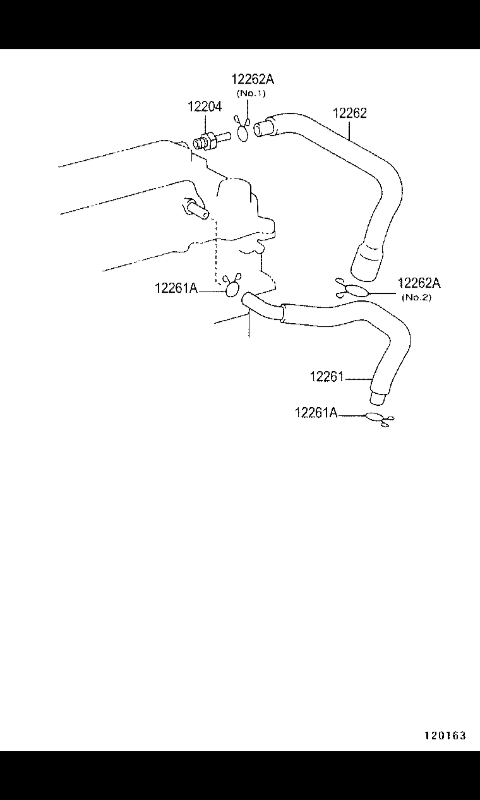

Имах в предвид вентилацията на картерните газове. Двигателят има два маркуча на самият капак на главата. Единият засмуква картерните газове , а другия го снабдява със свеж въздух. Засмукващият маркуч има и pvc клапан , който играе важна роля за правилна вентилация и в същото време да не преминава масло към всмукателния колектор. При слаба или липса на вентилация се получава тая боза на капака. Аз лично до сега на Японски автомобил не съм виждал такъв конденз. Едва ли имаш проблем с вентилацията, но е хубаво да я провериш. Най- вероятно от дългия престой се е получил конденза .

мерси колега макар че нищо не разбрах :) днеска го зачистих хубаво и ще гледам дали пак ще се появи но и тя беше стояла 3-4 месеца на паркинг преди да я взема.... имам само 400 километра с нея 300 Варна Шумен Варна Шумен и около 100 градско без никакви забележки освен че ми се вижда малко по спъната от предния модел и ми направи малко по голям разход но се надявам да поспадне като и свикна
