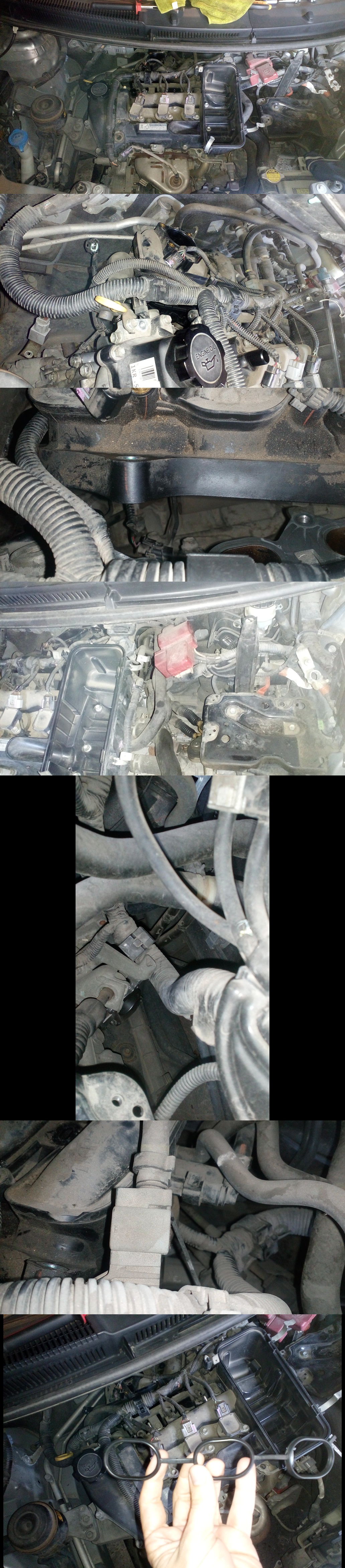

Така в днешният неделен ден реших да си сменя гарнитурата на всмукателния колектор на ярис2 1.0.
За разлика от Айго и 107 C1 успях да я сменя без да премахвам прекалено много елементи.
Доста неприятна работа , няма много място и всичко е наблъскано има много щипки и букси.
ето стъпките:
1 премахва се капака с въздушният филтър.
2 разкачат се маркуча за картерна вентилация, отвиват се държачите на кабелите и се махат буксите.
3 отвива се дросела (4 болта 10мм)и се оставя на страни без да се премахват маркучите.
4 развиват се 3 болта и 2 гайки 12мм като единият е долу в ляво другите са на всмукателния колектор единият болт е забит вътре по средата и не се вижда но е там. не се премахват маркучите към колектора и не се премахва бензинопровода.
5 избутвате назад всмукателния колектор и имате достатъчно място да смените гарнитурата.
ето снимки:
