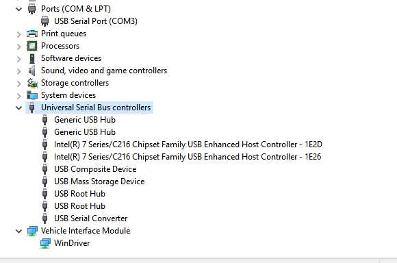

поръчах от ebay ето това: http://www.ebay.com/itm/Toyota-et-Lexus ... 1817452657,
но след дълги, може би дву-три-седмични мъки да го подкарам, четене на доста теми из форума, реших все пак да помоля за помощ.
Проблема, който най-ми се набива, е че Xhorse Update tool.exe въобще не стартира като апликация, а се вижда само като процес в таск мениджър.
добавям шот от device manager

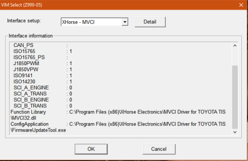

, инсталирал съм драйвери според многобройните указания, не се виждат грешки при разпознаване на устройството от машината,(която е с Win10 Pro Version 1607 OS build 14393.1593), от менюто на Techstream след корекция на регистрите може да се избере VIM-Xhorse
, въобще всичко изглежда добре, само дето диода на кабела светва в зелено като го закача на усб, след около 5 секунди премигва и светва в червено. Веднъж го забравих закачен на работещ компютър и след около 1,5 часа го намерих със светещ зелен диод, но от тогава такъв късмет не съм имал... Версията на TS е 10.30.029 , пробвах и с 10.10.018, но и с нея резултата е същия.
Странното започва като закача кабела за колата: диода светва в зелено, но все пак не може да се свърже с автомобила, явно иде да рече че все пак не раззпознава кабела. Автомобила еToyota Corolla ADE150, двигател 1AD-FTV.

Колега сравни имената на папките от скрийншота с тези които са ти на харда ( C\:Program files(x86)\....) да няма разминаване.

много съм зле! stupid.gif stupid.gif Благодаря за насоката. Това го гледах, но се оказа че папката MVCI driver е създадена вътре в още една със същото име. Коригирах и сега като му дам свързване с автомобила дава грешка че не може да се свърже с ECU, а не както преди с VIM, ще рече че кабела вече е разпознат. Остава да го пробвам на автомобила.
