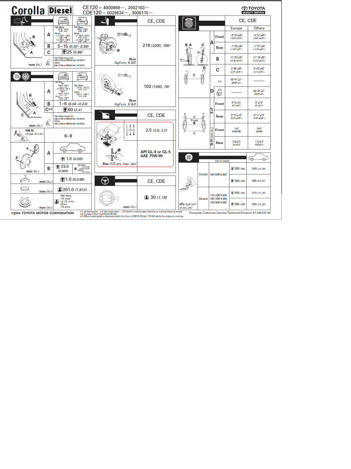

Чевека пита какво масло да сложи и никой не му е отговорил! Има вероятност след смяна на маслото да се оправи! Сложи 80W90 на хубава марка и пиши как е положението.
Celica TS 1.8 VVTL-I 192 ps
- Мнения: 7740
- Благодарил/а: 535 пъти
Проблем Корола 1-ва скорост изключва
Хм... То хубаво пита, ама му е отговорено.. Горе ЯСНО е изписано 75W (GL4 или GL5)... Никой не му пречи да сложи и 80W, ама зимата ще почнат едни други теми от рода 'не мога да включа'
