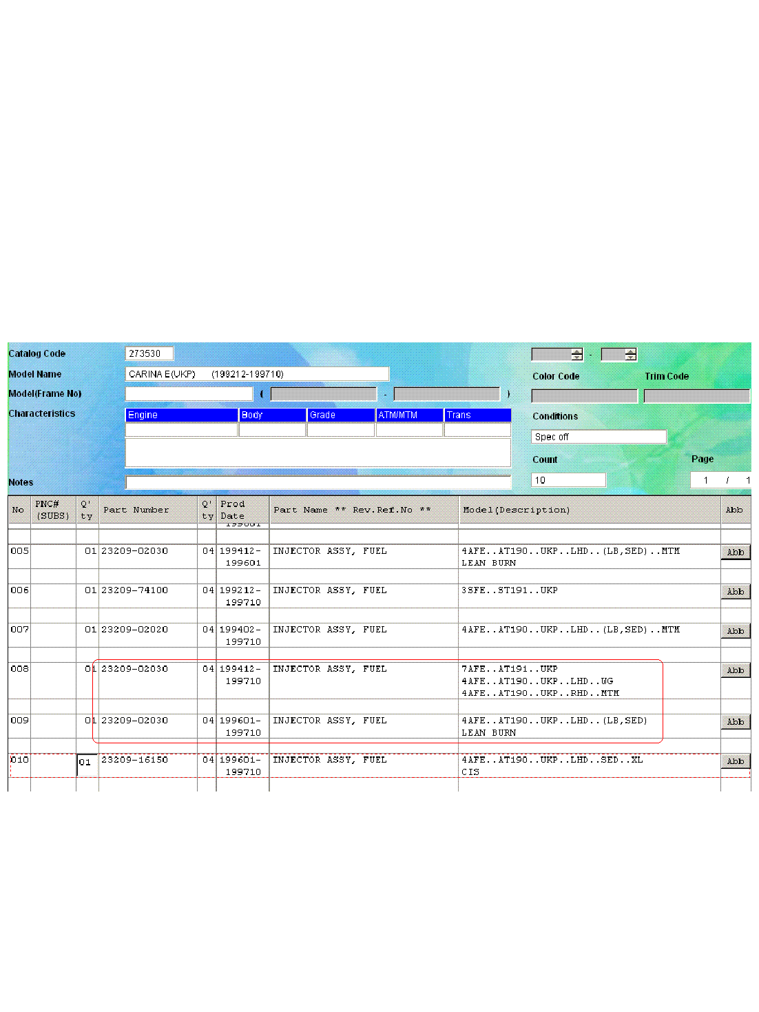

Здравейте колеги ! Понеже не мога да намеря инжекторни дюзи втора употреба за моят двигател (1.6 4A-FE) , а намерих зa 1.8i , въпросът ми е ако сложа 4те дюзи от 1.8-цата дали всичко ще пасне и колата ще е наред ?

Ако Вашата е UKP и Lean burn - да ще станат.

Не е lean burn :( (тоест тези от 1.8 отпадат)
Намерих други , които също са от 1.6 но са от японската сглобка и са Денсо (сини на цвят), а моите са Бош (жълти) , дали те са ок ако се сменят и 4-те

Намерих някакви характеристики на дюзите , като дебит сините са съвсем малко по-малки
OSCH LBS/HR CC/MI GRAMS PSI BAR
0-280-150-439 сини 16 168.2 121 (Денсо)
0-280-150-438 жълти 16.25 170.8 122.8 (Бош)
Мисля да поръчам 4 Денсо и да пробвам как се държи колата , ако не ми хареса продължавам търсенето на Бош дюза :)

Темата е за триене ! Намерих си дюзи от Авенсис 1.6 , абсолютно съюите които ми трябваха !
