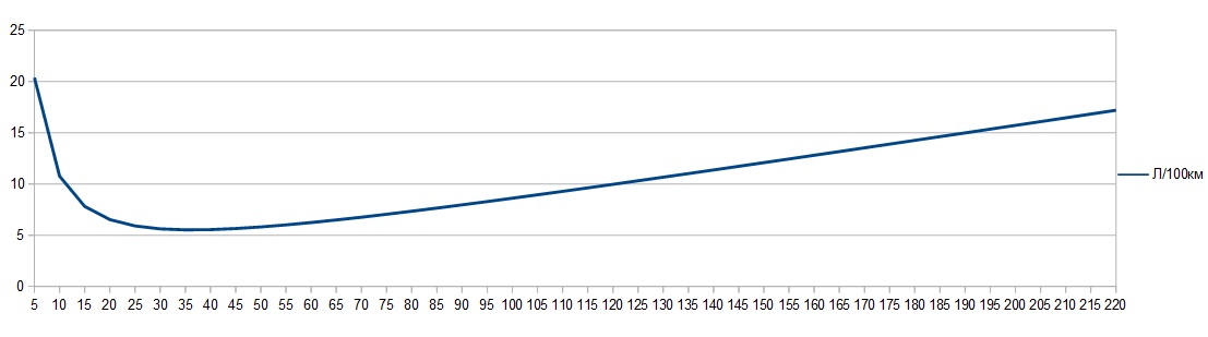

:) Убеден съм, че разбра какво исках да кажа tooth.gif Защото ако се използват различни условия, изведнъж се оказва, че най-икономичната скорост на джипката ми е около 180-200км/ч, защото тогава гори с около 0.2л/100км по-малко отколкото при скорост 30-40км/ч (ама в града) ppp.gif
Докато при 'идеални условия' си правиш изводите, и съответно игнорираш 'дефектите' при шофирането... Затова и смятам, че коментара за 90км/ч като най-икономична скорост го смятам за некоректен, ако се сравнява с градското шофиране...Щом говорим за зависимостта на икономичността от чистата скорост - нека да говорим точно за това :thumbsup:
Сега взех че вкарах в една таблица теоретичните формули за да може грубо да се представи какво представлява разхода...
В таблицата не съм отчел промяната на разхода в зависимост от загубите при по-високи обороти на двигателя и трансмисията... Вкарани са само разход за преодоляване на въздушното съпротивление и разход на празен ход...
При вкарване влиянието на оборотите, по принцип графиката няма да промени положението си спрямо оста Х (скоростта), а само ще стане по-стръмна (по-рязко увеличаване на разхода в зависимост от скоростта)...
Разбира се груби сметки.
От тези сметки се правят едни странни изводи :)

slowtraveler написа: Ами направете си статистиката, ама с реални цифри - няма смисъл от спор :)
Аз имам логове от последните ми над 5000км. средно семпъл на всеки 0.5 секунди на почти всички параметри на колата.
И за това ти казвам, че най-икономично е около 90-95км/ч. :thumbsup:
Но ако целта е ултимейт разход за къс период от време - да кажем разстояние от 10-на километра и пътя е равен и особено с лека денивелация в твоя полза, най-икономично е с около 60км/ч, защото минаваш много голямо от това разстояние на ток. Но след това разхода рязко се качва, защото започваш да пълниш батерията от движението чрез ДВГ-то. И от един среден разход за първите 10-на километра от порядъка на 2.5, то за следващите 10км става на 7 да кажем. И накрая като теглиш чертата излиза, че за 20км имаш среден разход от рода на 4.5-5. А ако караш по този идеален път с точно 90км/ч, то разхода се върти около и под 4. Демек имаш разлика от едно 20% завишаване.
За това споделих и идеята, че е важно да има условие и за разстоянието, а не само за моментния разход. Общо взето движение с 50км/ч не е въобще икономично за Приус погледнато глобално, изключвайки точно определени условия да кажем между два светофара. :)

Мнение от slowtraveler » 27 Юни 2017 23:40
Молбата ми е - при удобно равно място направи 'извадки' от семплите (например 30 секунди или минута, пък ако е повече - още по-добре, защото хибрида може да е влязал в някой от преходните си режими - зареждане, разреждане и т.н.) при поддържане на равномерна скорост (след достигането и) при няколко различни скорости...
Например 20, 40, 60, 80, 100км/ч?
П.С. навярно идеалният отчет ще бъде с извадка между сдве стартирания на двигателя без промяна на 'газта'...
