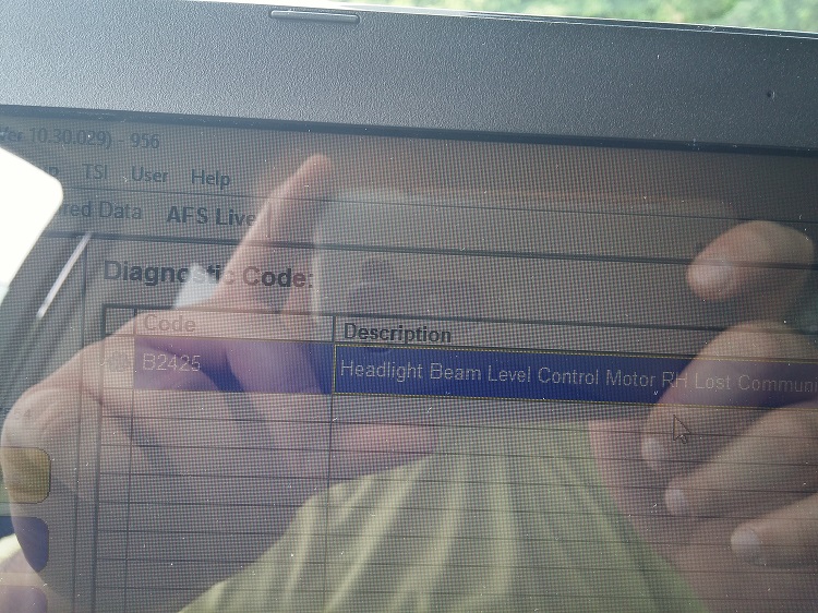

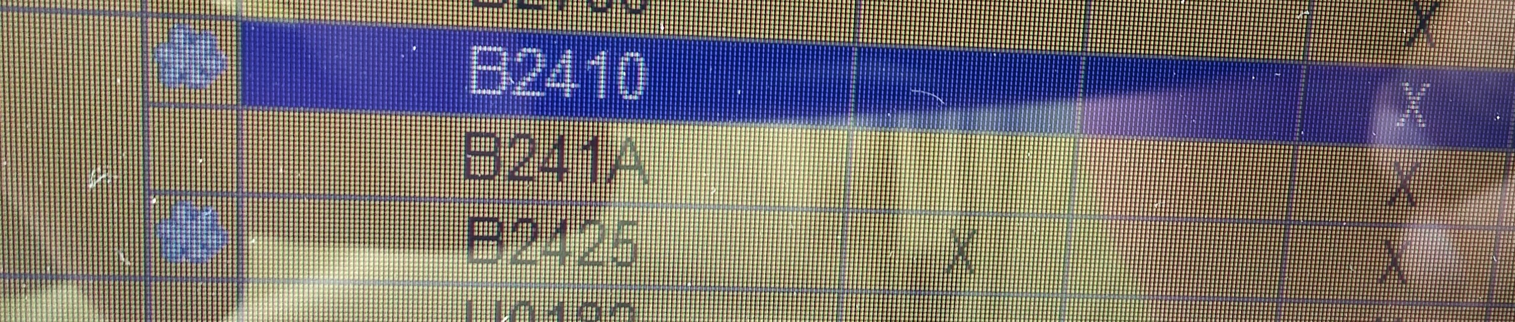

днес сутринта припалвах автомобила и забелязах че на таблото не изгасна AFS OFF, а остана да мига.Закачих течстрийм да видя какво става ( приложил съм снимки на грешките), опитах да изтрия грешките но не става.

Ами то проблема е ясен - загубена комуникация с моторчето за регулировка на десния фар... А причината - трябва да огледаш там как стоят нещата...
Например да изкараш и вкараш куплунга...
