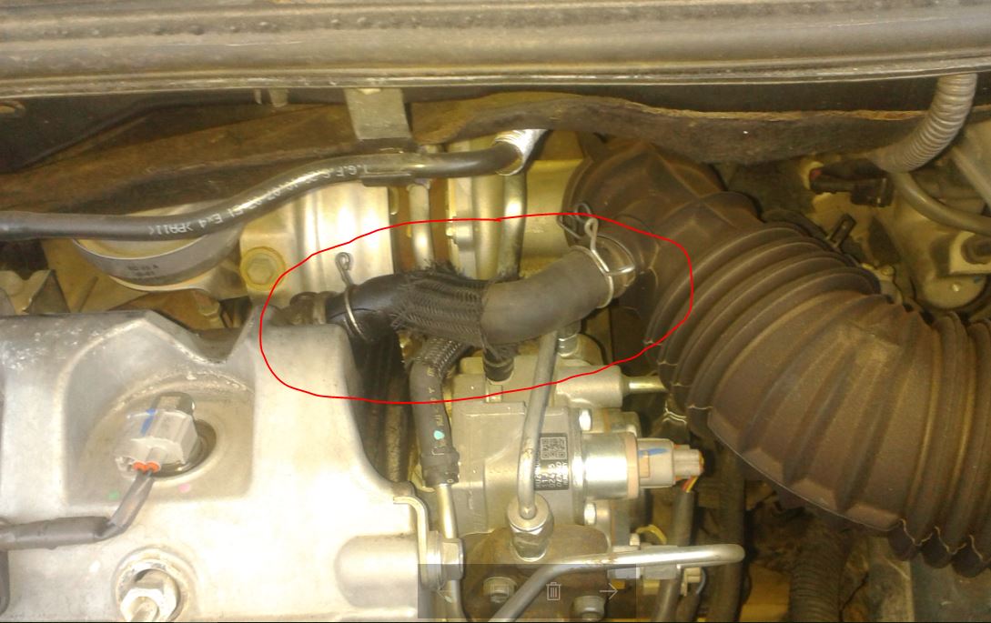

Става въпрос за Toyota Corolla Verso - 2.2 D4D (136hp) 2AD-FTV
От известно време въпросният мъркуч се е цепнал в основата си. Бих искал да го сменя, но не знам парт номера, за да направя заявка.
Може ли някой да подскаже за номера на частта и от къде бих могъл да го закупя и горе долу колко струва, моля?
Снимка:
Спукан мъркуч от въздухоотвода към блока на Corolla Verso 2007
Номер: 12261-0R010
От какво да се плашиш човек,това е просто един маркуч.

Здравей Велможа ,
Няма да се плашиш.Купи изолирбанд и облепи маркуча.После карай без да го мислиш forever.
Шегата на страна,без да съм запознат с цената на нов такъв маркуч ми идва една идея че няма да е по евтин от 50 лв .Аз бих купил добро качество изолирбанд или да речем самовулканизираща се лента и готово.Ще се наруши естетичния вид но ще работи според мен.Избора е твой.Използваш същата скоба.
И да е маслоустойчив банда!

Нищо за плашене няма... просто и аз съм по-нов тук (Вие съвсем), но успях да прочета "онази тема" и не знаех да плача ли или да се смея... та като видях снимката асоциирах веднага (защо ли?!).
Маркуча Ви е напълно поправим както казват колегите. Ако все пак държите на външния вид или сте перфекционист, можете да търсите втора ръка или ново.
