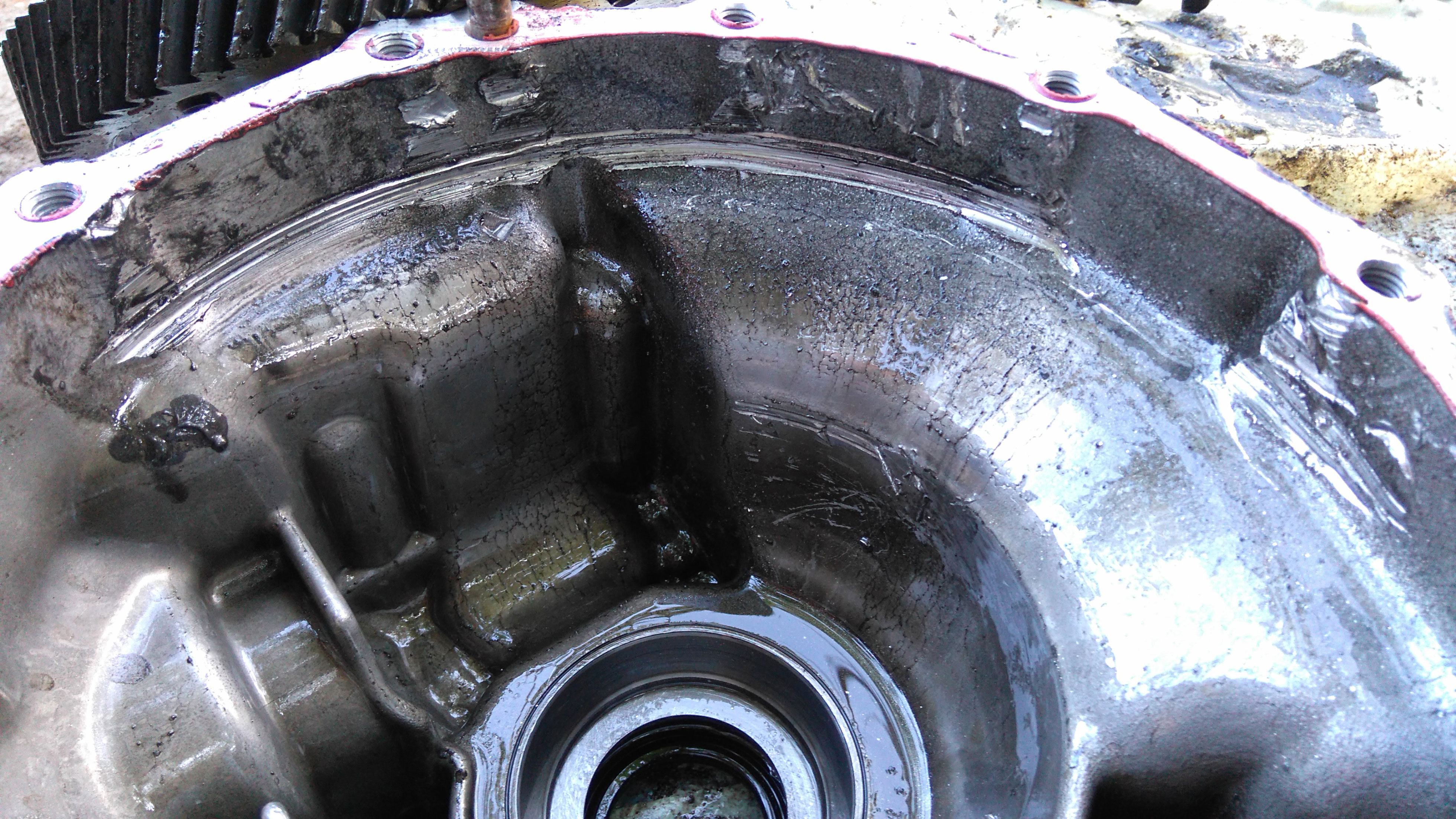

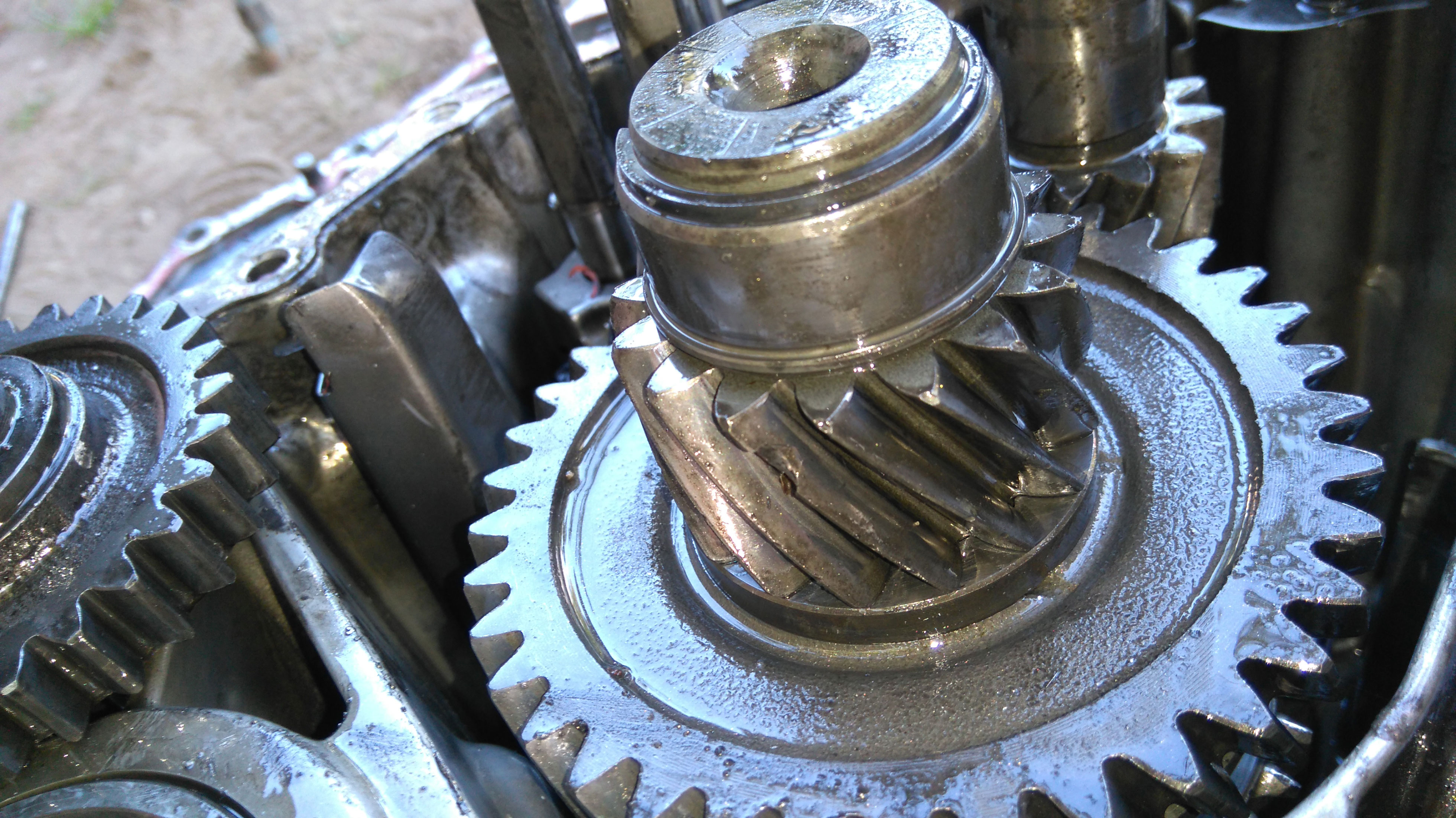

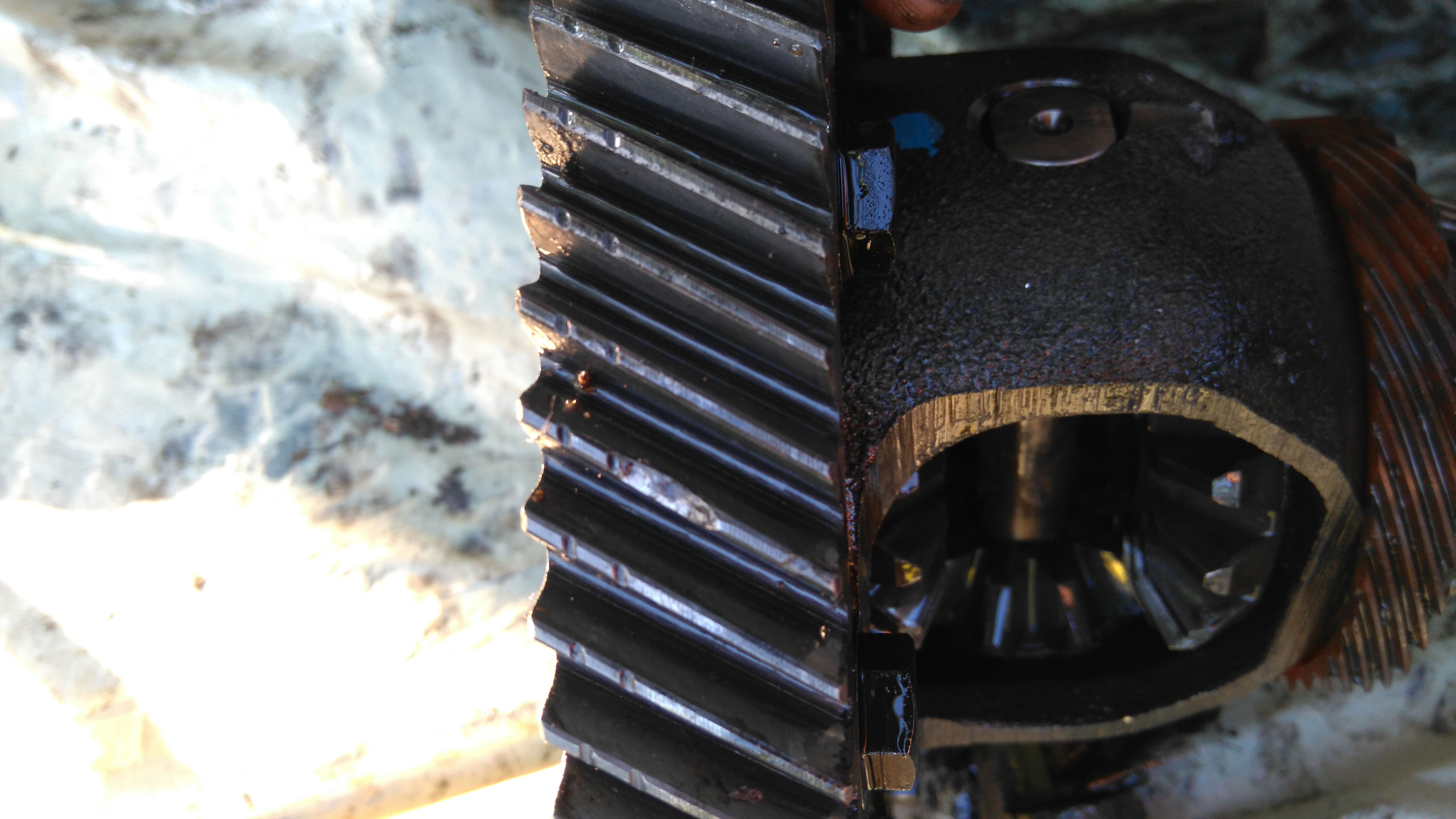

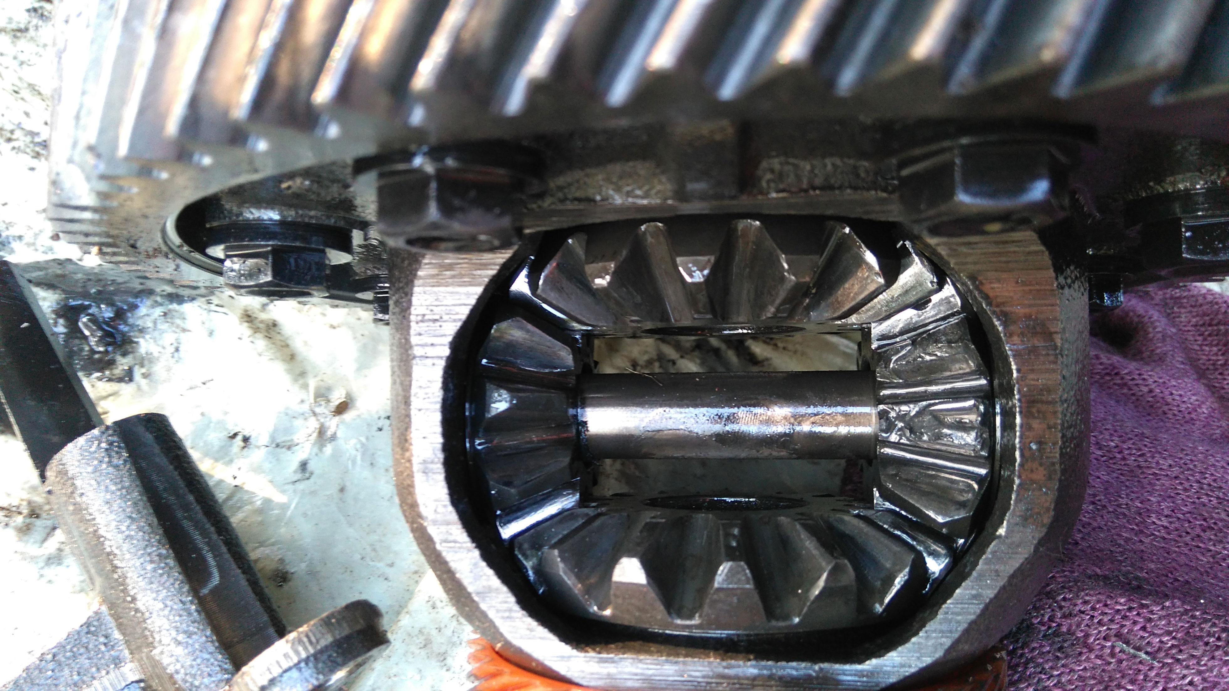

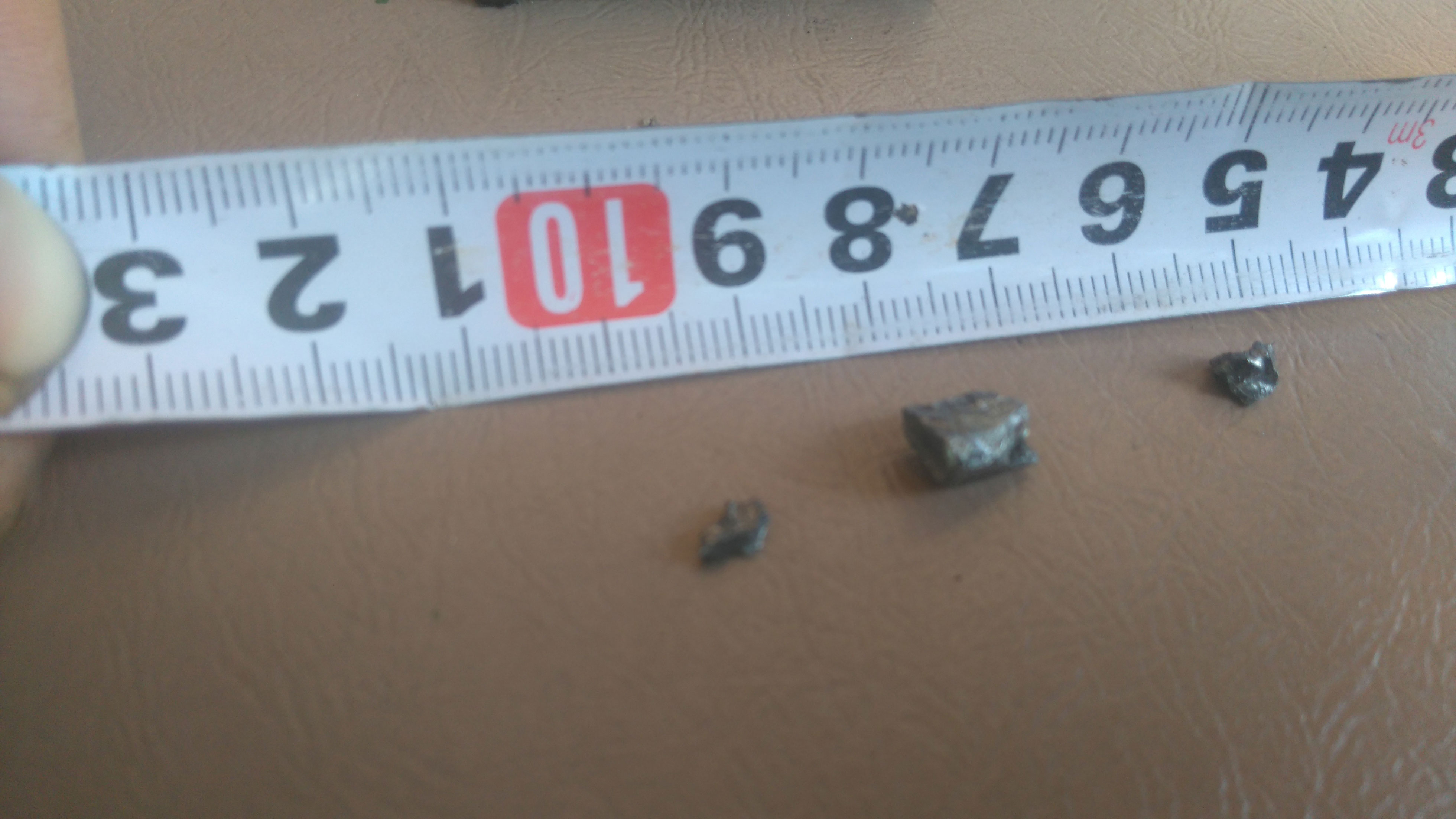

Ето каква беше причината, ако някой има интерес.....счупени зъби на колелото на дифернциала...и откъртени парченца от други зъбчатки
- DSC_0963.jpg (1.65 MiB) Преглеждано 6795 пъти
- DSC_0964.jpg (1.24 MiB) Преглеждано 6795 пъти
- DSC_0967.jpg (723.55 KiB) Преглеждано 6795 пъти
- DSC_0970.jpg (1.39 MiB) Преглеждано 6795 пъти
- DSC_0976.jpg (579.88 KiB) Преглеждано 6795 пъти

Кой ти разглоби кутията по този начин? И причината е че кутията е чупила лагер и не е почистено от парчетата или просто е сглобена с изронени зъби.

Здравей, не мисля че кутията е разглобявана преди това..... По какво рвши, че е отваряна и затворена със строшени зъби?!

Ако кутията не е отваряна и лагерите са здрави, то твоя случай е някакъв прецедент. Само че както си я разглобил не се вижда.

Извинявам се за начина по който съм я разглобил...но никога досега не съм отварял скоростна кутия. Иначе не мисля, че била отваряна преди това защото червения силикон не беше покътнат..септември като купих колата имаше проблем със синхринизатора на 2ра и по малко на 4та, подмениха ми маслото и ми сложиха добавка през ноември.... И до сега нямаше никакви проблеми освен, че от сипването на добавката нямаше мн ефект..... но бях свикнал да включвам от 3та на 2ра намаляйки повече скоростта с която се движа при самото превключваме.

Значи " ТЕ" ти смениха маслото и ти сложиха добавка, но ти си разглоби кутията? Иначе,да, силикона изглежда оригинален а снимките.

При оплакванията ми от сихронизатора ми беше предложено да пробваме първо със смяна на масло и слагане на добавка (като по евтиния вариант) и аз се съгласих....и така изкара 13 000 км. Кутията си я разглобих сам, защото си купих друга втора ръка която ми я монтираха и за сега 1000км всичко е наред. А ми беше и тересно да видя какво точно се е строшило.
