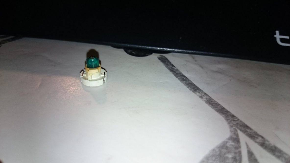

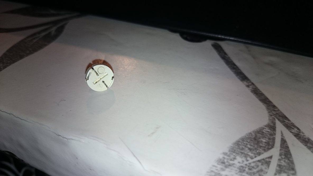

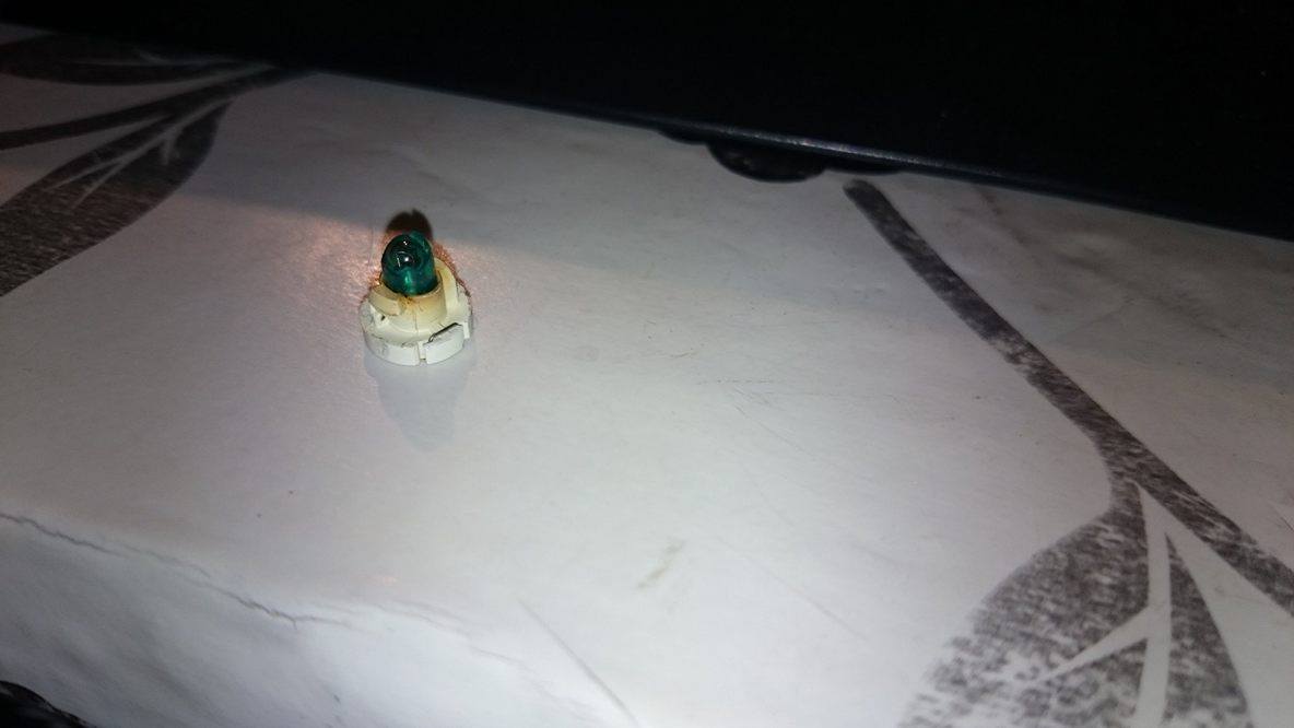

Здравейте колеги, както се вижда от заглавието карам Avensis t22, но на 3-те бутончета (аварийки, реотани предно и задно стъкло) подсветката си замина. Реших да поразглобя да видя какво що има там.. Извадих си няколко крушчици, но в който и магазин да мина, такива (точно такива) не продават. Та въпросът ми е от къде си купувате подобни атрибути?
ПС качвам снимки на крушката (ако нещо се вижда)
Поздрави :)

Мисля че ,може да си вземеш обикновени крушки 1,2вата със зелени шапчици , само че ,трябва да ги запоиш на мястото на старите за да може да ползваш фасунгите

Като ги свалиш има малка крушка заедно с пластмасов цокъл. Крушката се вади от този цокъл, като първо се разнищват телчетата ( контактите на крушката ). След като ги развиеш, да станат прави, крушката се дърпа нагоре, зелената шапчица се изважда и се използва пак за новата крушка. Тези крушки се продават по магазините без платмасовият цокъл, загубих два часа докато ги намеря и отделно да ги разбера как се сменят.
П.С Една от крушките се беше заварила почти към цокъла, счупих я с клещи и успях да я издърпам.

Да преди да отворя темата тук, минах през този магазин. Не светят толкова ярко (поне тези, които ми показаха). Другата тъпотия е - светят направо. На мен ми трябва да светят странично, за да може да осветяват копчето.

Едно към едно са крушките за 3-те копчета. Аз си реших проблема с подсветката на врътките на парното със светодиоди. И малко по- силно съпротивление. Извинявай за закъснелия отговор.
