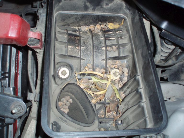

Ето какво намерих под въздушния филтър, голям пикник, нещо като "Пикник на обочине". На входа на въздуховода ще слагам една решетка.

Мамка им на гадните гадинки!
Продължение на декемвриската сага.
