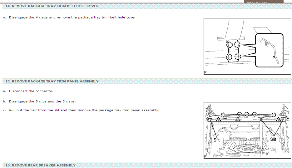

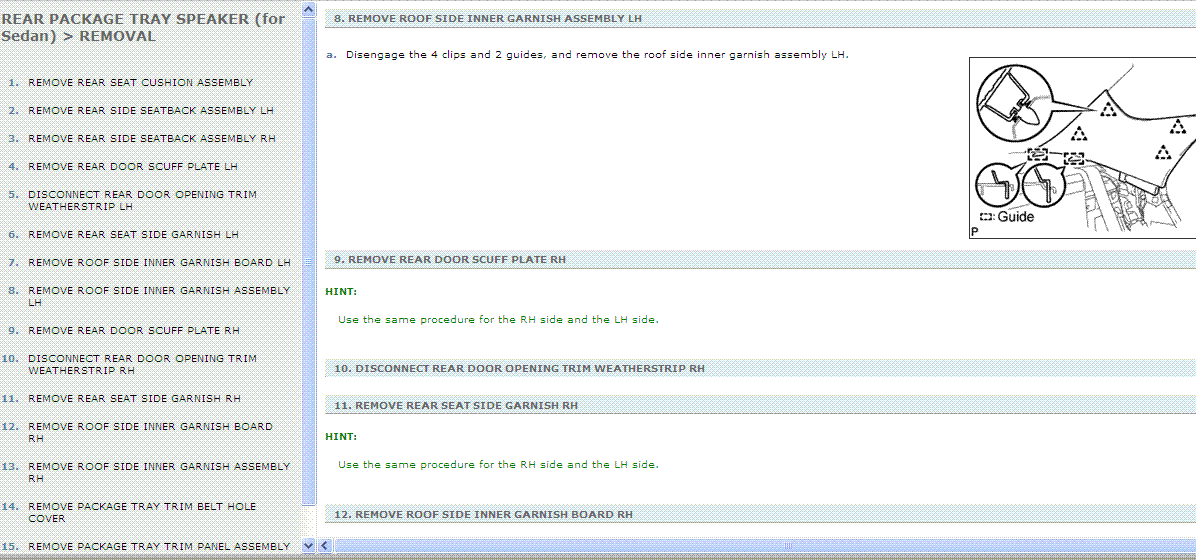

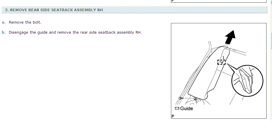

Здравейте, колеги. Отскоро съм собственик на тойота корола 2008г.; 1,6 бензин; 124к.с.; базово оборудване и се опитвам да отстранявам някои малки неудобства, останали ми в "наследство" от предишния собственик. Направи ми впечатление, че задната лява тонколона припуква и "бръжди", особено при усилване на звука и BASS-а. Желанието ми е да подменя и двата задни говорители с по-качествени, но не зная как да ги сваля. От багажния отсег няма достъп и явно трябва да се сваля кората в купето под задното стъкло. Някой правил ли го е това упражнение и как става най- безболезнено? Говорителите стандартен размер елипси 6"х9" ли са? Препоръки и ориентировъчни цени?

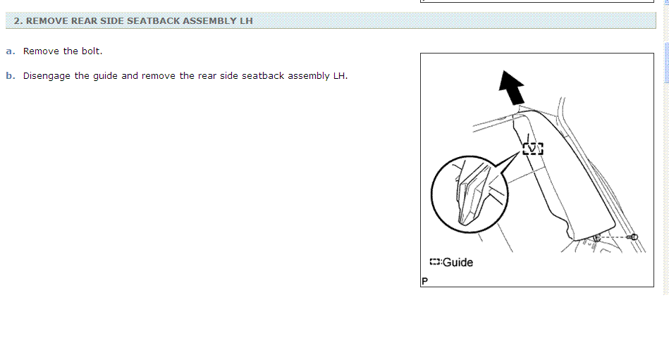

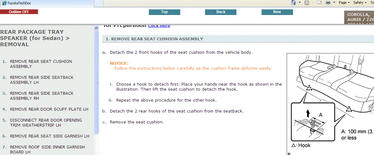

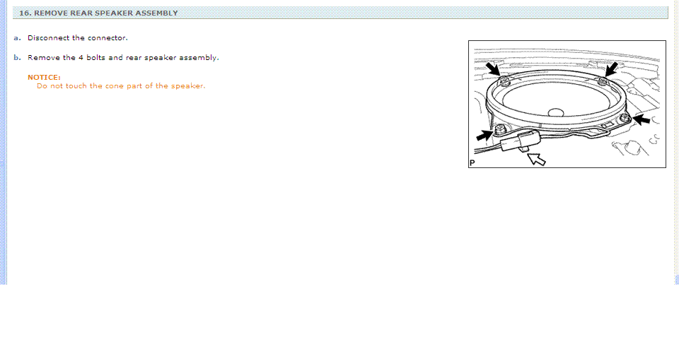

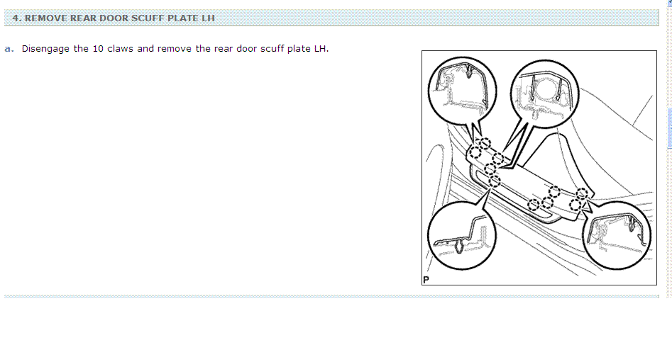

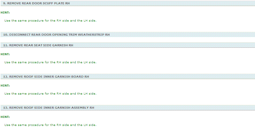

Мнение от Toyota Fan Forever » 25 Мар 2017 11:55
Здравейте!
Малко е трудоемко, но пък в случая си струва!
_E150 sedan RR speakers.GIF (53.09 KiB) Преглеждано 2461 пъти
_E150 sedan RR speakers 2.GIF (15.66 KiB) Преглеждано 2461 пъти
_E150 sedan RR speakers 3.GIF (15.81 KiB) Преглеждано 2461 пъти
_E150 sedan RR speakers 4.GIF (22.08 KiB) Преглеждано 2461 пъти
_E150 sedan RR speakers 5.GIF (26.39 KiB) Преглеждано 2461 пъти

Мнение от Toyota Fan Forever » 25 Мар 2017 11:58
Има и още 4 файла, но ако не мога да ги кача до някое време, то насоката Ви е ясна.
Успех

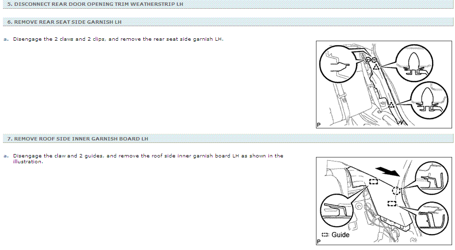

Here we go again
_E150 sedan RR speakers 6.GIF (55.89 KiB) Преглеждано 2445 пъти

и накрая заветния говорител :D
_E150 sedan RR speakers last.GIF (15.6 KiB) Преглеждано 2445 пъти

Благодаря за схемите и съветите. Колко време отнема процедурата ?

Мнение от Toyota Fan Forever » 26 Мар 2017 17:20
За опитен механик с опит в разхвърлянето и събирането на салон - 2 часа. Дори и опитен с ако е за първи път на такъв а-л до 2.5-3ч. Лаик който държи нищо да не счупи и го постига един работен ден е хубаво да се отдели. :D
