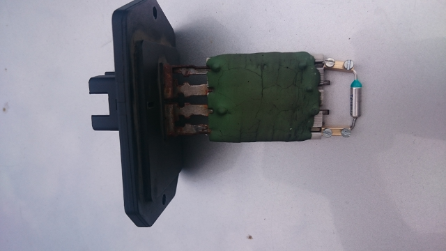

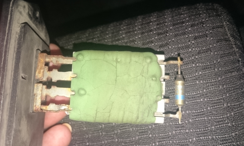

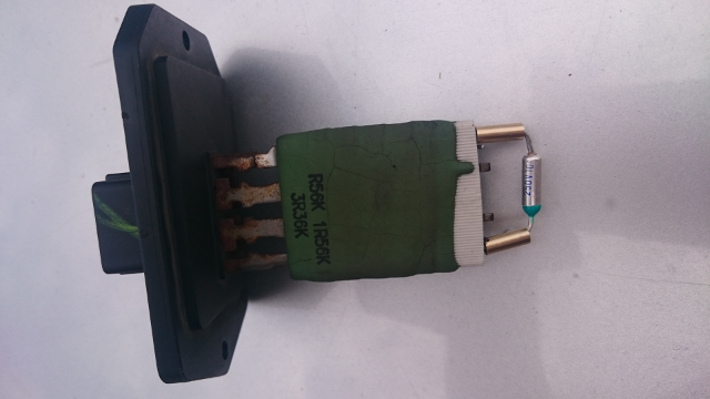

Ето това е проблемната част и в дясно термосъпротивлението. Ще кача снимки на точното местоположение.
Намира се тук (висящата отзад черна клема) :
И вече ремонтирана и работи:
Необходими части: ТЕРМО ПРЕДПАЗИТЕЛ - обикновено се ползва TZ-D184(ток 10 A, напрежение 250 VAC, температура за прегаряне184°C), аз сложих TZ-D193 - и лустер клема 1.5 кв.мм.
Последно промяна от Gal на 07 Сеп 2015 17:58, променено общо 3 пъти.

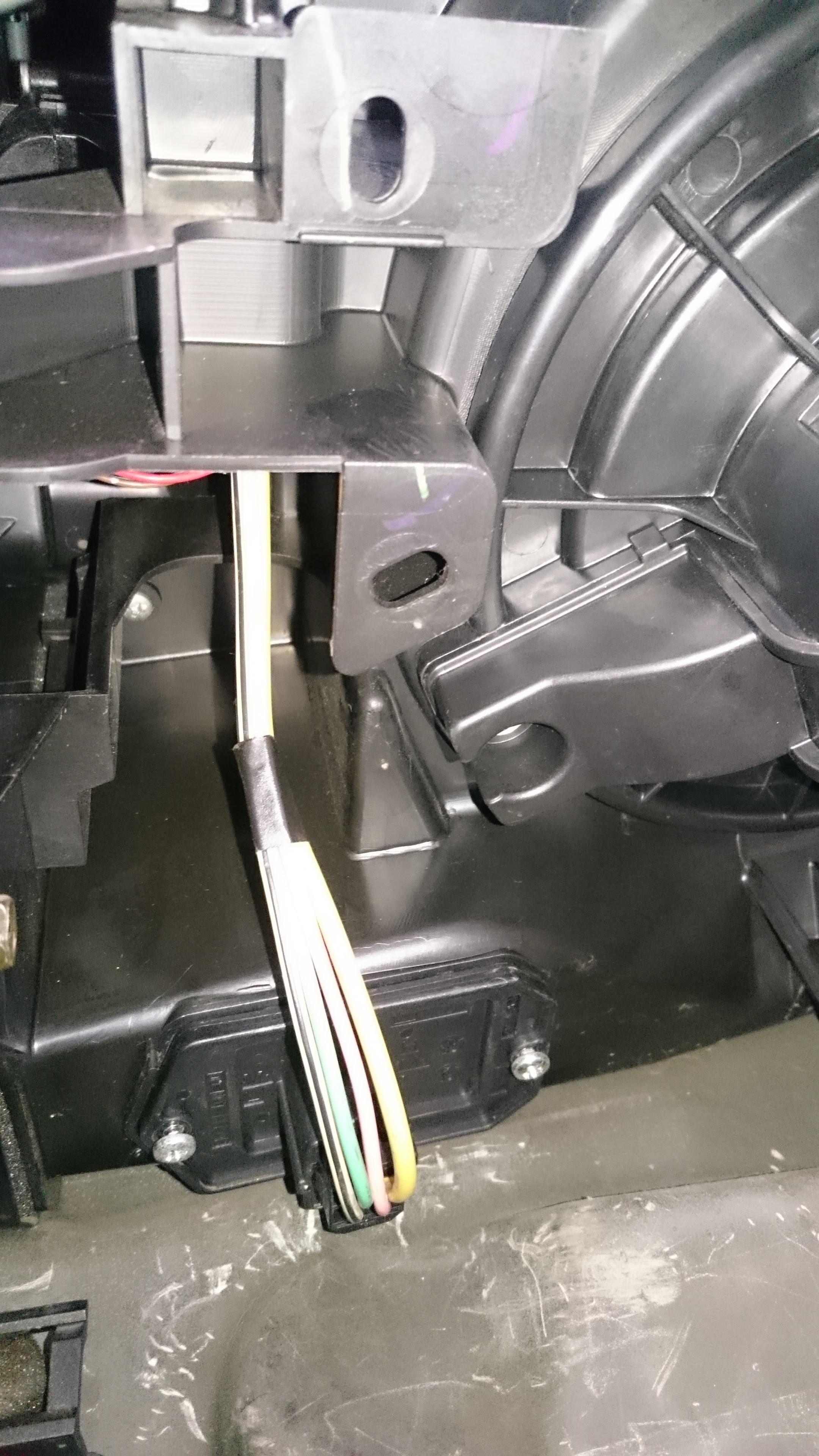

Мнение от Gal » 13 Апр 2016 16:28

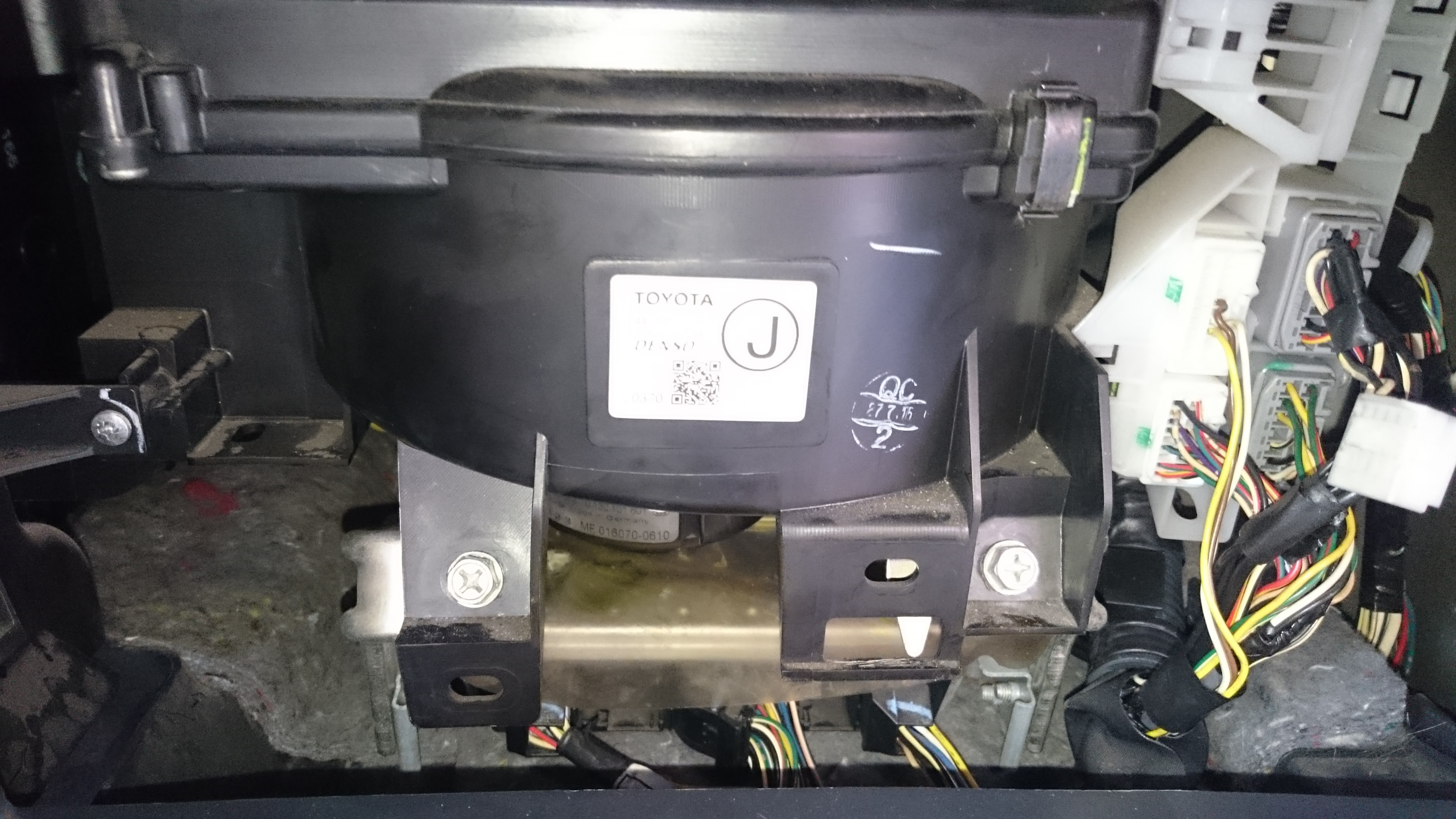

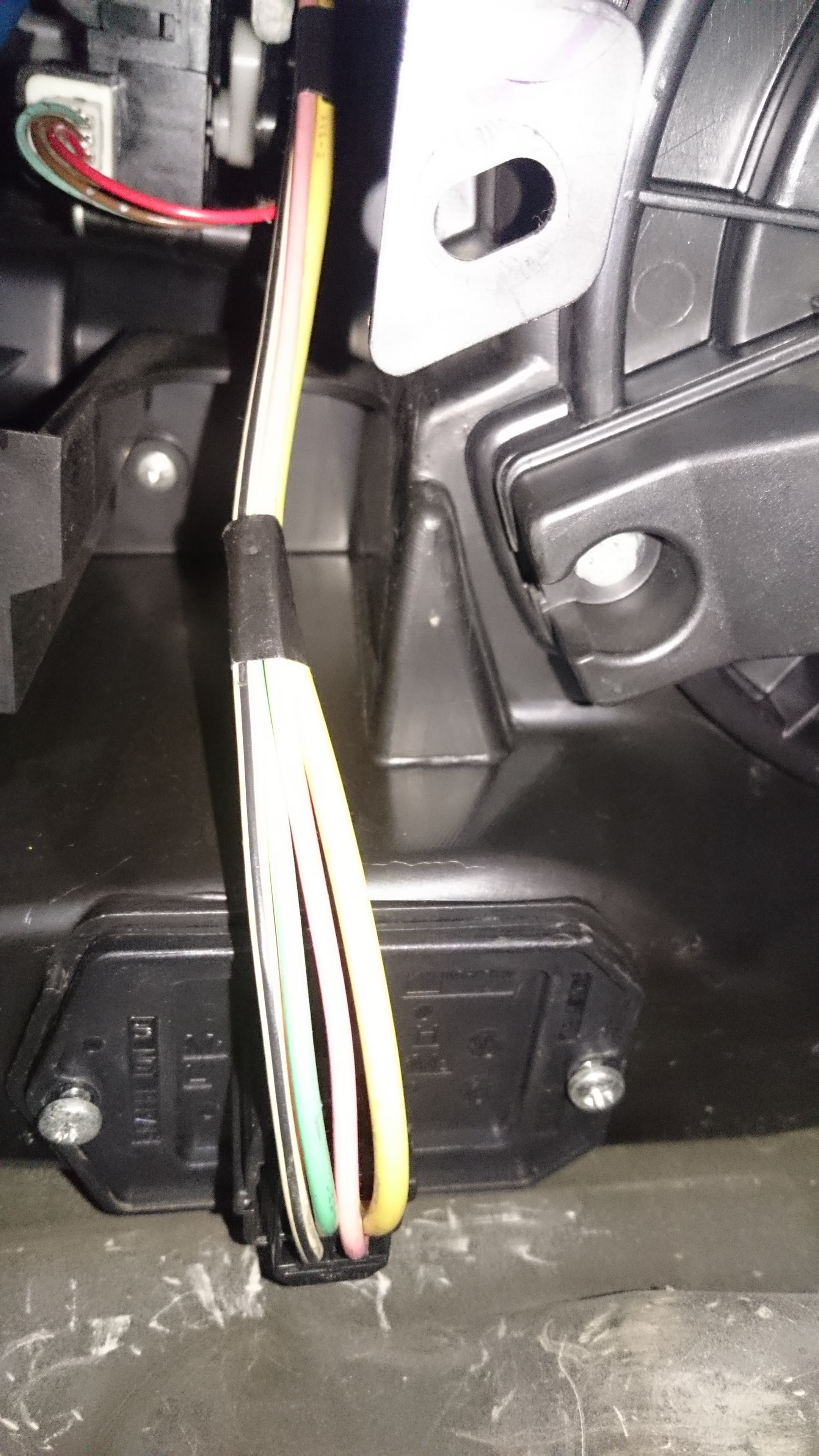

Чак сега успях...срам ме е, но успях.
Това с двата винта в ляво отдолу на вентилатора е капачето на моудла със съпротивлението. Сваля се най-удобно с ответрка с къса дръжка.
E12 4ZZ-FE 2005
Gal
Мнения: 38
Регистриран на: 26 Дек 2011 17:56
Регулатор/обороти на вентилатора на климатика - Corolla E12

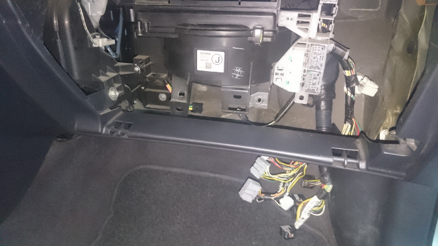

Мнение от Gal » 29 Юли 2016 17:01
Btw, е така се достъпва :)
E12 4ZZ-FE 2005
