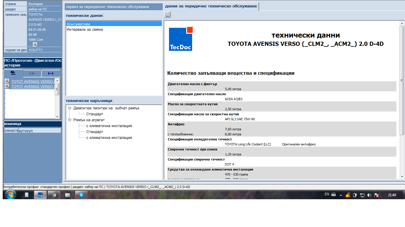

Проверяваш дали има масло в скоростната кутия , ако има теч може да го смениш- побира 2,2л 75W-90.Колата е с долна и горна помпа хидравлични на съединител - дали работят . След това може да минеш на вариант - смяна на съединител.

Предполагам че е с механична скоростна кутия , а маслото за нея е с вискозитет 75W90 - ако автоматика трудно включва скорости е лоша поличба ! :)

Да вероятно но ако е с 2,2 D-CAT и механика и често ползва колата на къси разстояния до пролета с 75W90 ще му трябват поне нови синхронизатори. Ако не се лъжа не само механиките на 2AD-FHV си искат специалното масло но и всички мехахики работещи с мотори от серията 2AD .

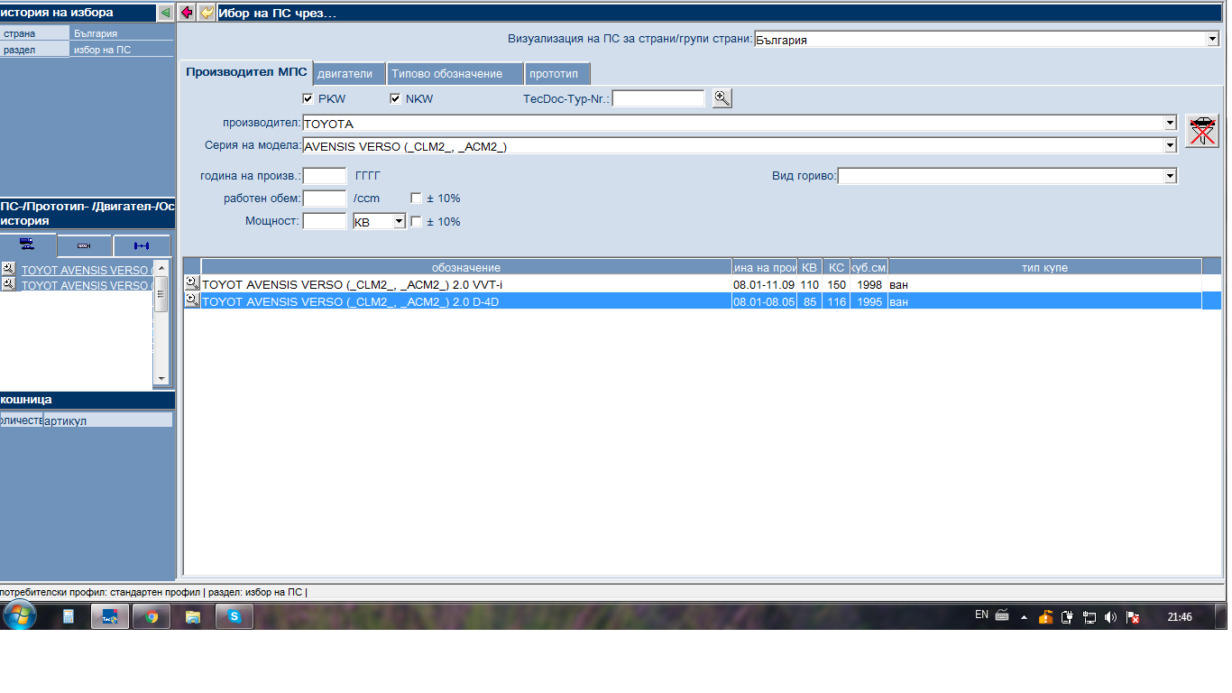

Говорим за Toyota Avensis Verso от 2001-2009г се произвежда след 2009г е Toyota Verso и маслото е 75w90 . Да не разтягаме локуми , има си каталози !

Посипвам си главата с пепел. Мислех , че това обемно купе се предлага и с по-големия мотор.
