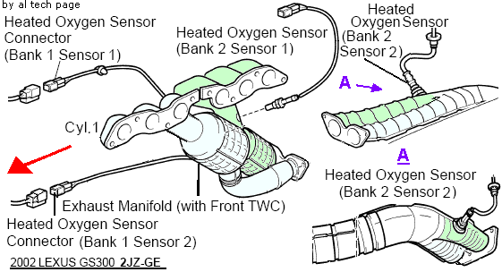

Проблема е Sensor oxygen(ламбда сонда).Поръчах го 400 лв до 1 седмица ще ми пристигне rolleyes.gif.Kазаха ми че може да я карам и така няма проблем,но пък се подсигорих ако не даи си боже имам някакъв друг проблем няма да мога да разбера защото лампата свети постоянно :thumbsup:Тази кола е луда wacko.gif wacko.gif wacko.gif wacko.gif Цяла вечер карам загасна и лампа и всичко сега ще се моля да свети че тая поръчка ще трябва в гъза да си я завирам полудях wacko.gif wacko.gif wacko.gif wacko.gif wacko.gif sad.gif laugh.gif biggrin.gif tongue.gif

http://alflash.com.ua/partno.htm това е намерих го предполагам до колкото разбрах от руския език :thumbsup:.Намерих още доста информация наистина проблема е такъв доста се рових аз имам от тойота една илюстрация но нещо скенера не иска да я скенира да ти покажа те какво са ми дали.
