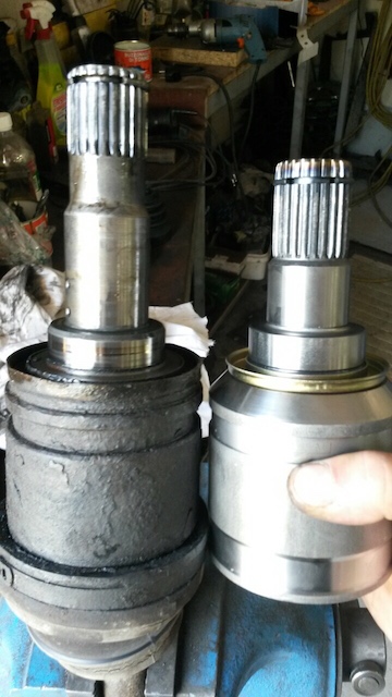

И аз имам същия проблем, оказа се вътрешно каре, предно ляво. Не мога обаче да намеря никъде точно като моето, все са по-къси. Някой може ли да удари едно рамо? ermm.gif
Avensis 2.0 D4D 2000 г.
Рама: SB153DBN00E009344
Пробвах с една цяла полуоска на старо, както и с едно ново каре от магазин - и в двата случая идваше късо, прилагам снимка на моето каре (вляво) и новото каре (вдясно) unsure.gif
