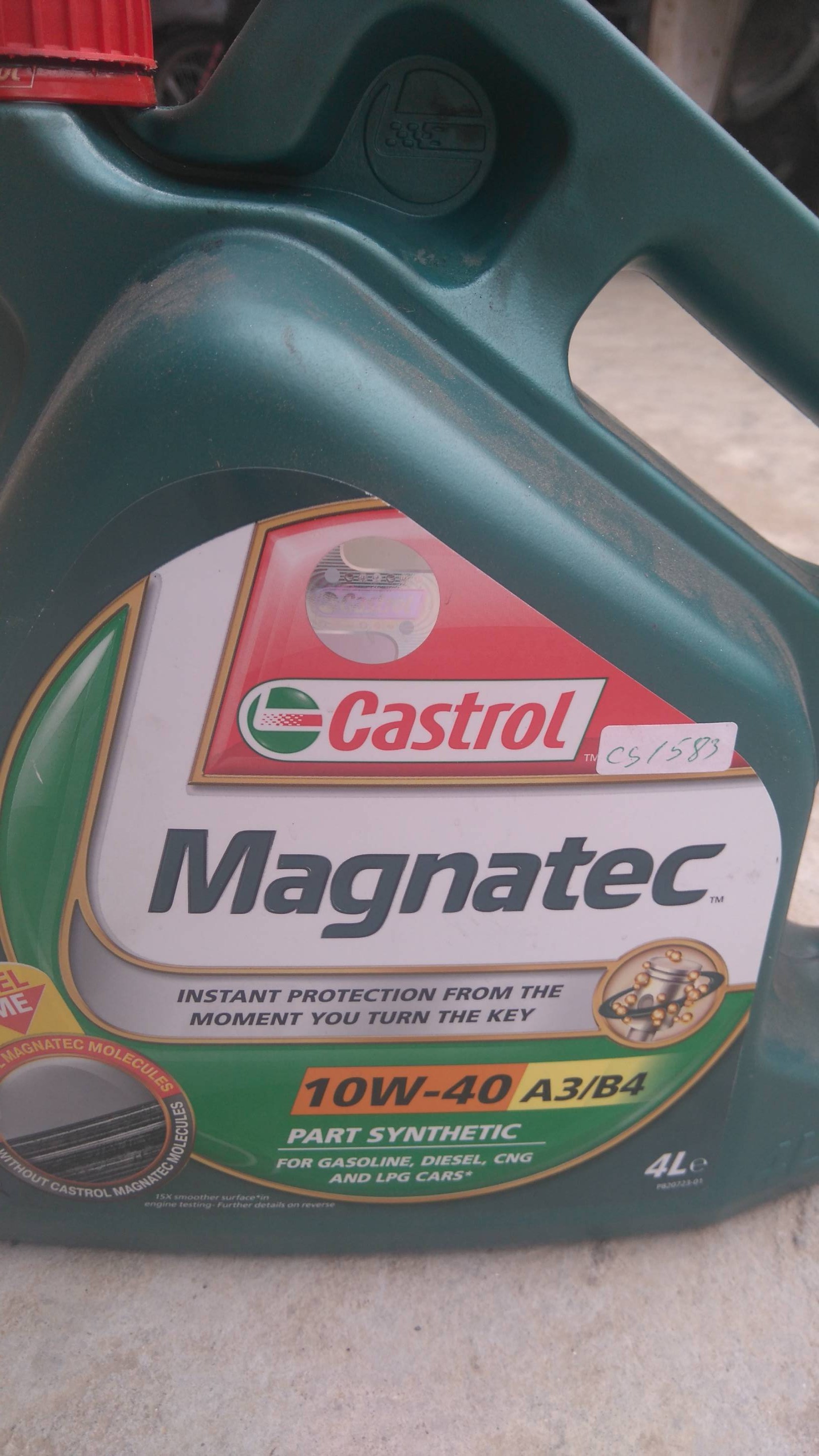

Здравейте колеги какво масло трябва да слагам на моята тойота корола в подписа долу, сега майстора ми сложи ето това.
Toyota corolla 1.6VVTI 110 HP. 2005г.SOL --made in JAPAN

Мнение от slowtraveler » 24 Юни 2016 18:14
Ако не се лъжа авенсиса го карах с такова, но 5W30...

bekama_89 написа: Здравейте колеги какво масло трябва да слагам на моята тойота корола в подписа долу, сега майстора ми сложи ето това.
Ето една примерна маслотърсачка:
https://www.motul.com/us/en-US/products/recommendation

Мнение от bekama_89 » 24 Юни 2016 18:23
Благодаря, колега за сега ще карам със това за сега няма признаци да го гори да чукна на дърво. :thumbsup:

Мнение от skydiver » 26 Юни 2016 10:37
Не бих го използвал повече от 5-6к км.
Горенето на масло не трябва да е критерия,според който избираме масло.
