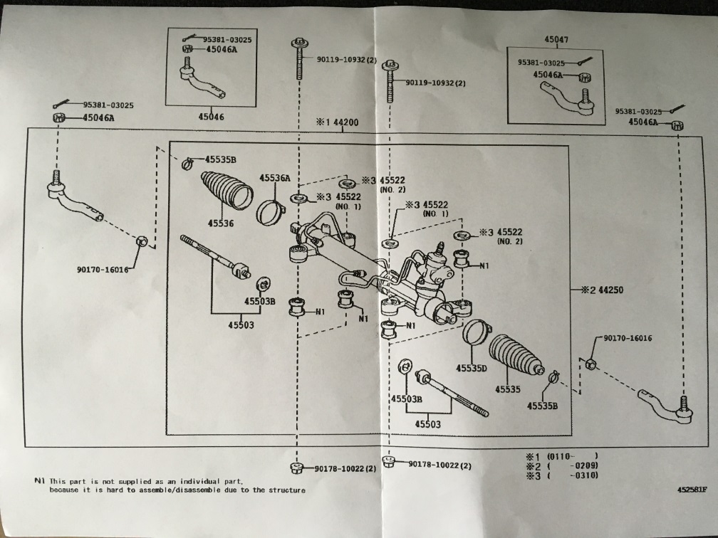

Видях много постове за тампоните на рейката на Avensis Verso. Някой да сподели от къде ги е намерил. Моите са разбити а рейката е здрава. Изглежда че оригинални не се продават. (N1 на снимката отдолу). Има ли някакви заместители или може да се преработи нещо от друг модел да речем.

Заповядай колега!
Два размера са http://namaleniavtochasti.com/avensis-v ... rejka.html
