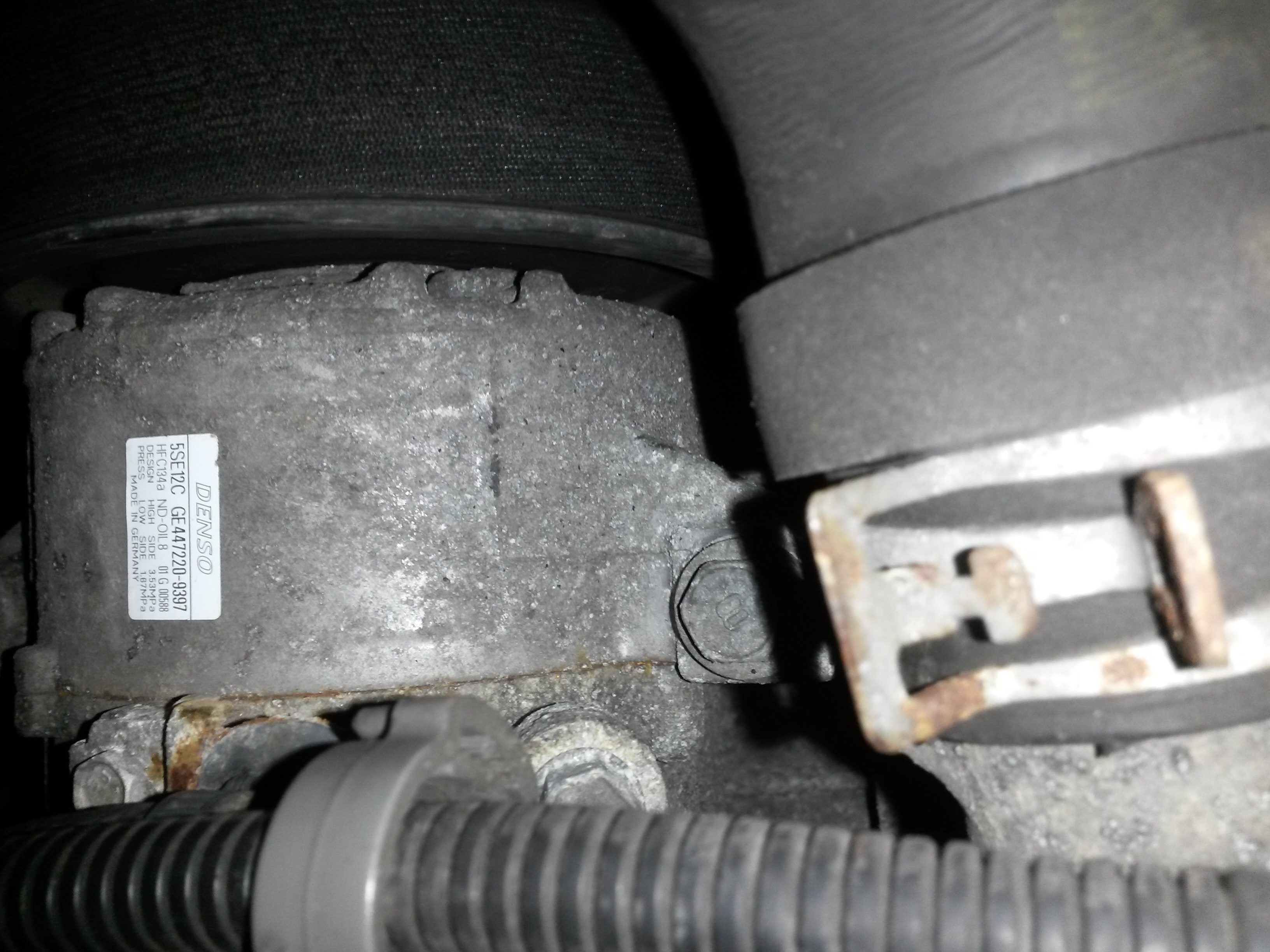

Мнение от mallorca80 » 05 Дек 2015 01:30
Много благодаря за информацията.Ще ми е трудно да по тия характеристики да се ориентирам защото тука никой не дава кой знае какви подробности за употребяваните части.Успях да направя няколко снимки (с много мъка си проврях ръката до компресора и успях да снимам), и утре мисля да отскоча до брейк ярд и да проверя дали имат на рафта някой подобен.Доста е объркващо с толкова разновидности на Авенсиса но имам време да търся и да намеря подходящия.А между другото - утре мисля да сменям волана - на моя няма круиз контрол суитч и взех волан със заводски такъв.Ще послушам съвета ти - откачам акумулатора и помпя спирачката преди да започна, че да няма tooth.gif
