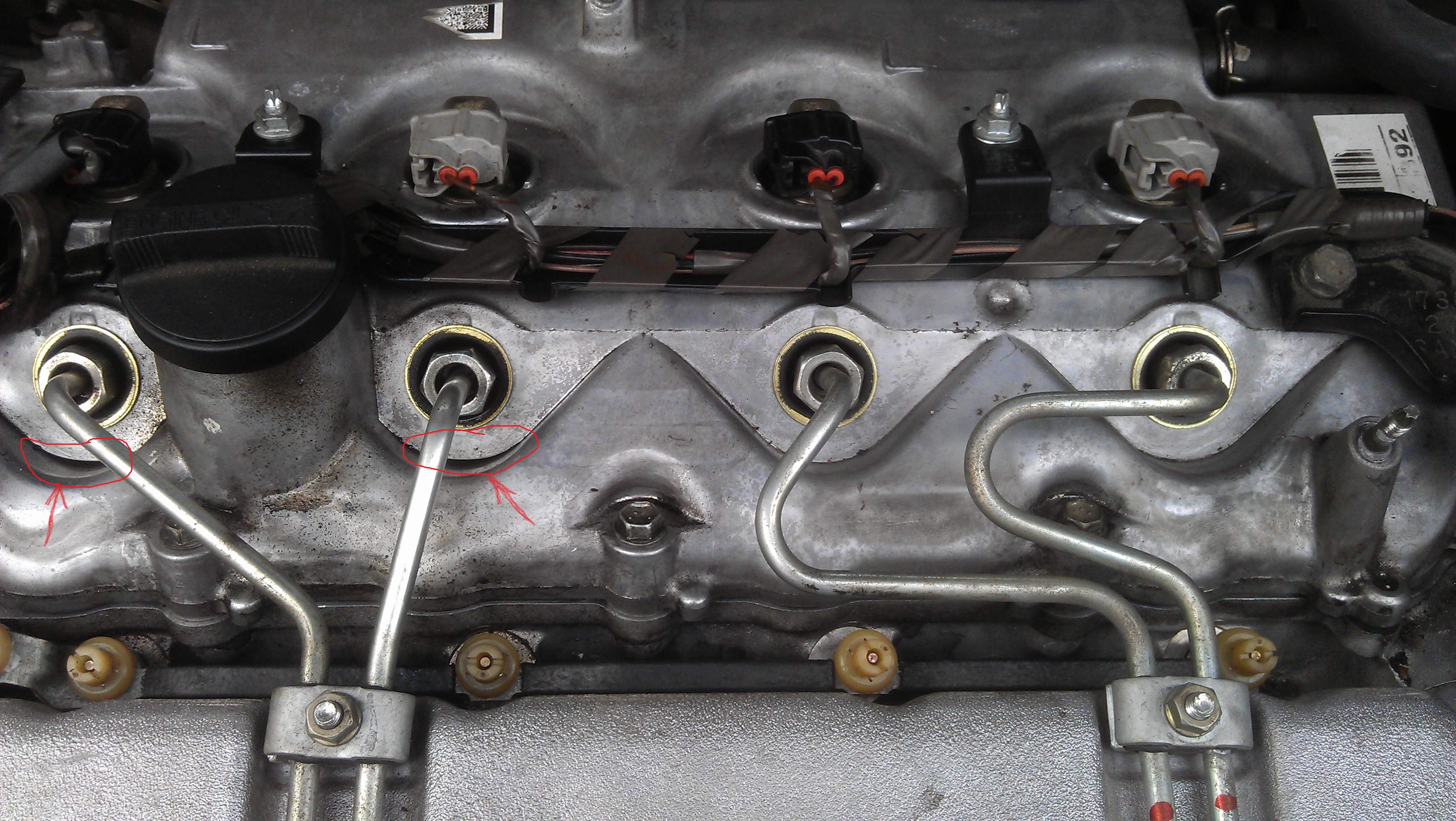

Бих искал да ми помогнете малко.Вече съм изпаднал в шах!Сменихме уплътненията на дюзите.Преди това имаше теч на масло от тях.Сега теча продължава... :( Бихте ли ми дали някаква насока от какво може да е .двете дюзи от които има теч са сменяни преди да купя колата.Нещо по самите дюзи ли е имало или ... Абсолютен блокаж.Мислех че теча е от уплътнението на капачката за маслото на мотора.Смених уплътнението и но не е от нея.
Прикачам една снимка да е по нагледно.
Благодаря ви!

Къде по-точно е маслото , защото аз такова не виждам на снимката.

iovkito написа:Къде по-точно е маслото , защото аз такова не виждам на снимката.
Оградих го.

За колко време се стича това количество ? При мен тече най-вече от горната страна на дюзите , където са буксите .

iovkito написа:За колко време се стича това количество ? При мен тече най-вече от горната страна на дюзите , където са буксите .
Ами Шумен-Варна Варна -Шумен.
А там на куплунга имали някакви уплътнения>? Може и на мен от там дасе стича нещо ...

Ако е масло, а не нафта е от гумените маншони, които са с месинговата шайба. Виждат се около гайката на тръбичката.
Много лесно се сменят, но трябва да се отвие тръбичката на нафтата.
Само на първи и втори цилиндър ли тече или на всичките?

Kiki написа:Ако е масло, а не нафта е от гумените маншони, които са с месинговата шайба. Виждат се около гайката на тръбичката.
Проблема е че са сменени и на 4-те.Но само на 1 и 2 тече.Дюзите на 1 и 2 цилиндър са сменяни преди да купя колата.Не-знам какви са сложили...
Преди да сменим тези маншончета пак имаше теч само на 1 и 2 дюза.Всичко това ме води на мисълта че самите дюзи им има нещо.

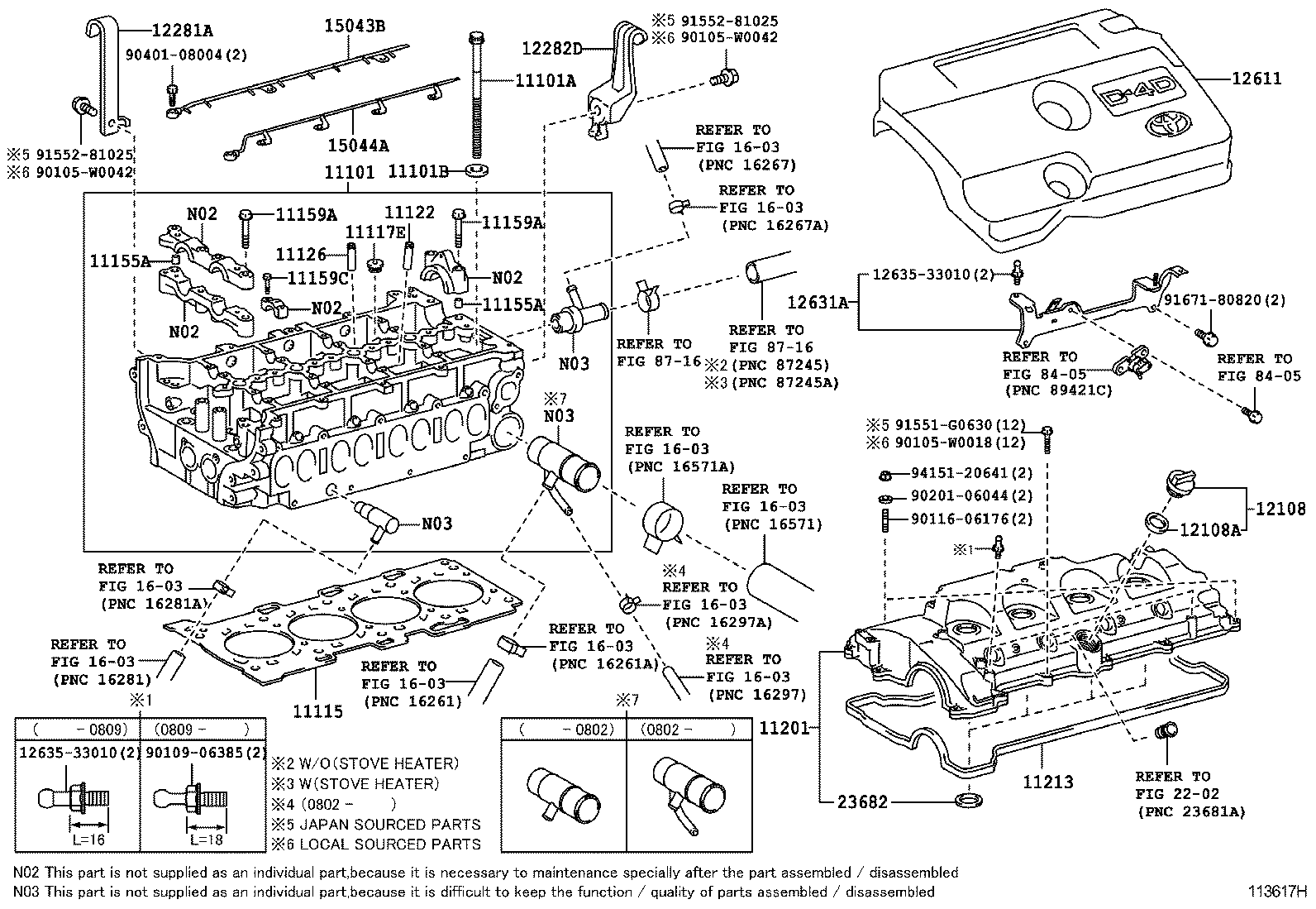

Здравейте.За да не пускам нова тема,ще ползвам тази на колегата да питам: трябва ли да има уплътнение на капачката на маслото на двигател 2.2 d4d ?При мене няма никаква гумичка,а е само пластмаса и все от там сълзи и олива надолу.

Провери тук http://www.japan-parts.eu/ по VIN: номера

Проверих и ми излиза ,че има някакво уплътнение на капачката,което е дадено като отделна част.Ще видя по магазините дали го има : http://www.japan-parts.eu/EU/3/113617H.png :thumbsup:

Здравейте отново.След като проверих по магазините,се оказа че само гумичка не се продава,а цялата капачка и цената е 30лв mellow.gif .Някой да има идея каква гума може да се сложи,която да издържа на висока температура и на масло?

Иди в сервиза на Тойота и си поръчай гумичка, не вярвам да е прекалено скъпа. Иначе бих ти подарил една но си много далече.
