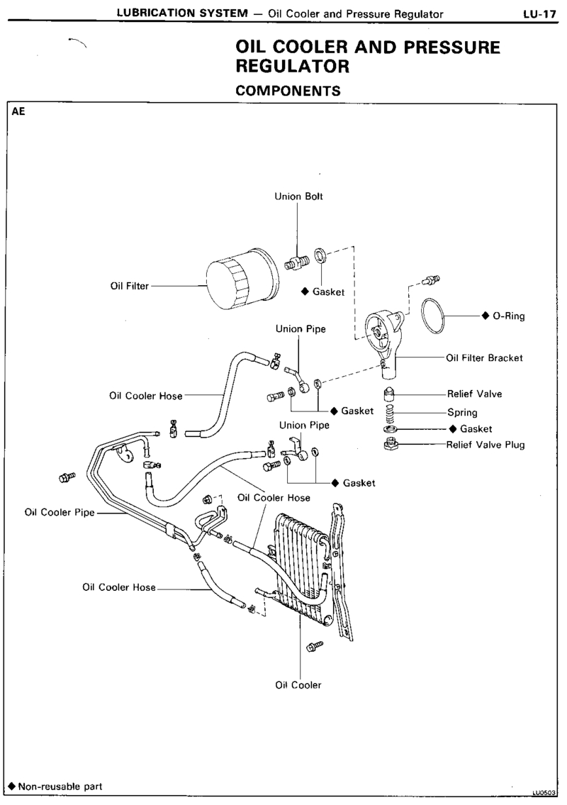

Абе загледах са тука как е направена системата на Тойотите за охлаждане на маслото покраи темата на горкия Живко (наказан със италианка
Търсех къде е нашио термостат ,тук термостат - там термостат - епа оно неМало! - и кво излиза ,че има неква пружинка там дето дефакто регулира моменти във които да се укасява пътя на маслото (bleeder)?!? демек помпата почва да работи за тоя що духа?

Брей ,така е както си го представях - ByPass/Bleeder система. Убиствено тъпо направена ... единственото за което се сещам е ,че можее би по некви теоритично сметки да е по-рентабилна от некфи Йофтини термостатни.
Както и да е ,явно е масова практика да я изхвърлят таз система ,и да пускат пълно и постоянно налягане към външен термостат. Във тоз момент може и Филтара да се премести и да се сложи некои гигнаски филтар от Lexus V8. Резултатите обикновенно са ПОНЕ 10PSI повишаване на налягането при 3500+оборота.

Мнение
от b_d » 29 Дек 2006 08:29

от b_d » 29 Дек 2006 09:11
ето една картинка. А как е след 92-ра

Ами това което виждам на схемата е само регулатор на налягането, дето го има във всеки автомобил (дори и без маслено охлаждане)....
А това си е нормалната система за поддържане на постоянно налягане на маслената система независимо от оборотите...

от b_d » 29 Дек 2006 13:55
като излишъкът отива към маслен радиатор преди да слезе в картера, вместо термостат да определя къде какво минава.

slowtraveler написа:Ами това което виждам на схемата е само регулатор на налягането, дето го има във всеки автомобил (дори и без маслено охлаждане)....
Тойотките си имат вграден клапан и в маслената помпа - независимо дали са с тоя адаптер за маслен радиатор или не.

от slowtraveler » 29 Дек 2006 15:26
Може да са го сложили за да пазят от прекалено високо налягане масленото радиаторче...

от jamie » 29 Дек 2006 15:31
По-скоро бих заложил на това че когато маслото е с ниско налягане - не минава през радиатора изобщо.

bad_dog написа:като излишъкът отива към маслен радиатор преди да слезе в картера, вместо термостат да определя къде какво минава.
Абе маи по-скоро въпросната Клапа ,Укасява масления поток да минава през тръбите ,coolera и после във картера. Понеже тези нямат почти никакви съпротивление за разлика от филтъра ... ми налягането веднага пада. То и без тва не е особенно високо...
Също не може да регулира нищо .понеже не е прогресивно а е On/Off. Не съм сигура кога включва ,ма аз бих я направил да отпушва само на ниски налягания - нали идеята е че зимъска налягането на маслото е мега високо и не изкаме никакво хлаждане.

jamie написа:По-скоро бих заложил на това че когато маслото е с ниско налягане - не минава през радиатора изобщо.
Точно така е - при мен започна да свети лампата за маслото като загрее и работи на празен ход - пъвата ми работа беше да проверя да не прегрява маслото.Оказа се ,че при ниско налягане въобще не минава през радиатора.А иначе проблема ми беше по-елементарен - датчика за налягането(спукана мембранка).
