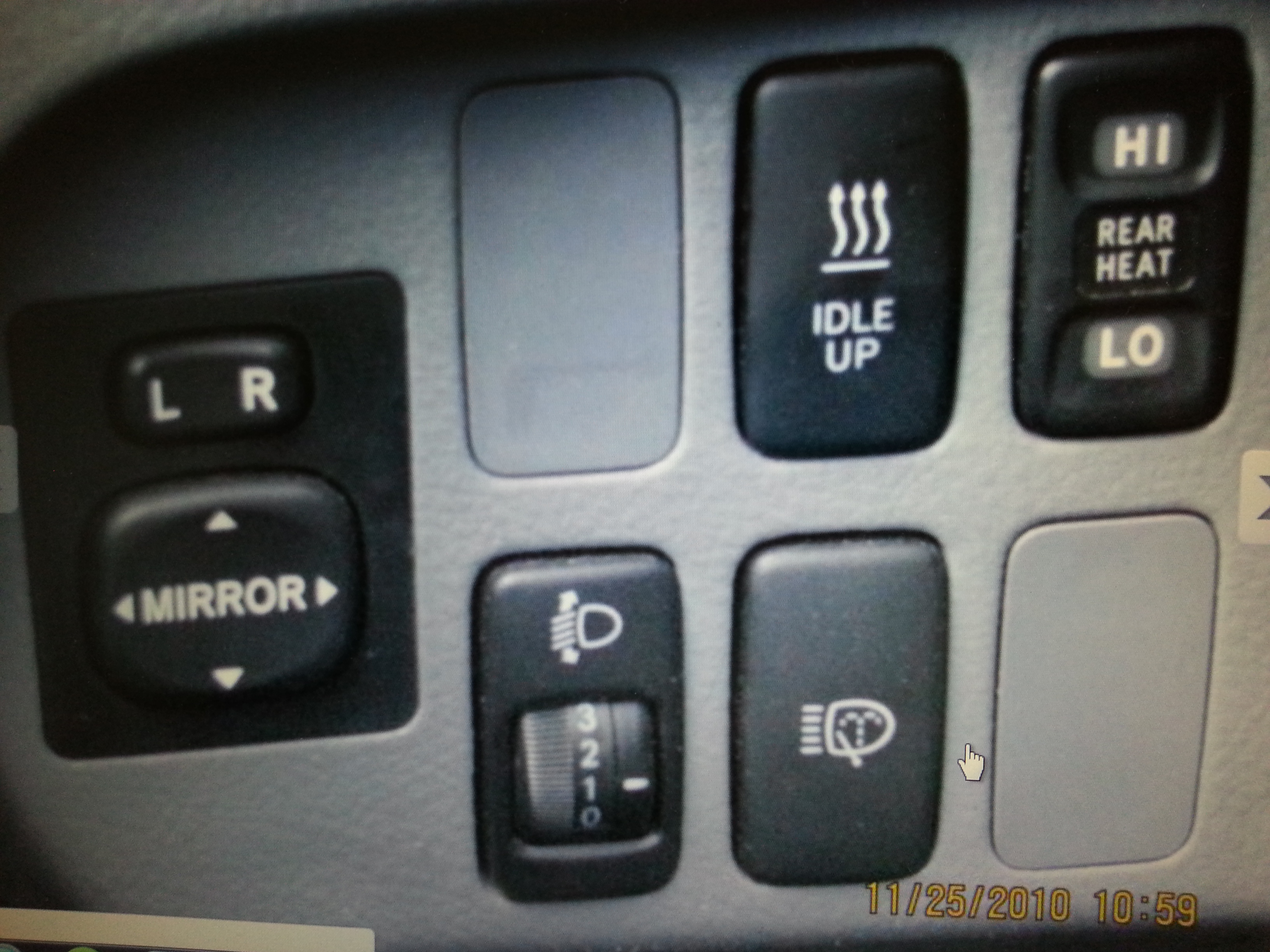

Можели някой да ми помогне и обясни как се борави с тези бутони.
На снимката са тези бутони горе в дясно.
На бутонете пиши 1- REAR HEAT HI-LO 2- IDLE UP
Колата е Авенсис Версо Дизел.

1- REAR HEAT HI-LO - реглаж на парното за задните седалки - въздуховоди за пътниците отзад.
2- IDLE UP - вдига оборотите на празен ход с цел да загрее по-бързо двигателя зимата - би трябвало да се самоизключи като загрее до работна температура.
