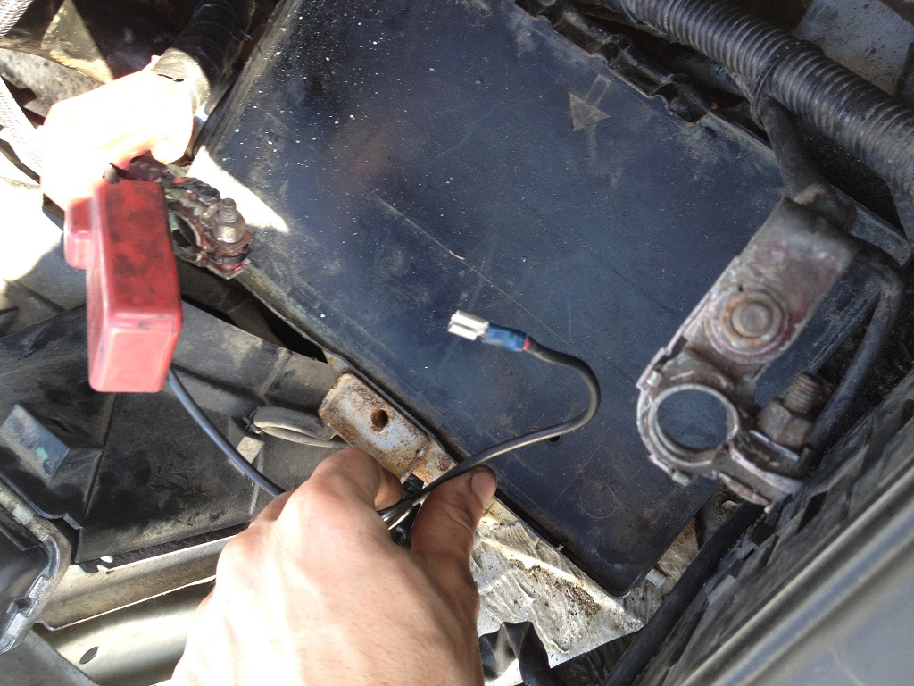

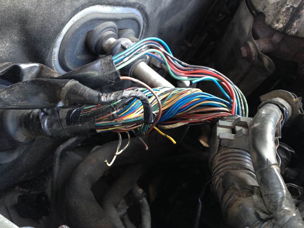

Здравейте става въпрос за Авенсис Д4Д 2001-ва година. Колата дойде без мотор и сега като запали с новия мотор и му наредих всички букси на инсталацията, срещам следните проблеми - Първо ми остана един кабел който е с женска кабелна обувка и излиза от плюсовата клема, възможно е да е имала преди това нещо закачено там, а може и аз да не съм му намерил мястото. Освен него от снопа кабели които влизат вътре в купето има няколко отрязани, на които обаче не намирам продължението. Снимал съм ги да се видят и евентуално ако някой има схемата на инсталацията да ги видя за какво са. В резулатат на това алтернатора не зарежда, на таблото светят лампата за акумулатора, вниманието и от другата страна ниво на водата или на маслото. По централната конзола не работят управлението на парното/климатика - нито едно копче, също така не свири радиото - включва се, но не свирят колоните.
Ето видимо какво се случва (от купето към мотора кабелите са два бяло с черно, жълт и син с червено... а от мотора към купето един син)

Тези четири кабела са за захранване и управление на печка.те не те бъркат за останалите проблеми.
