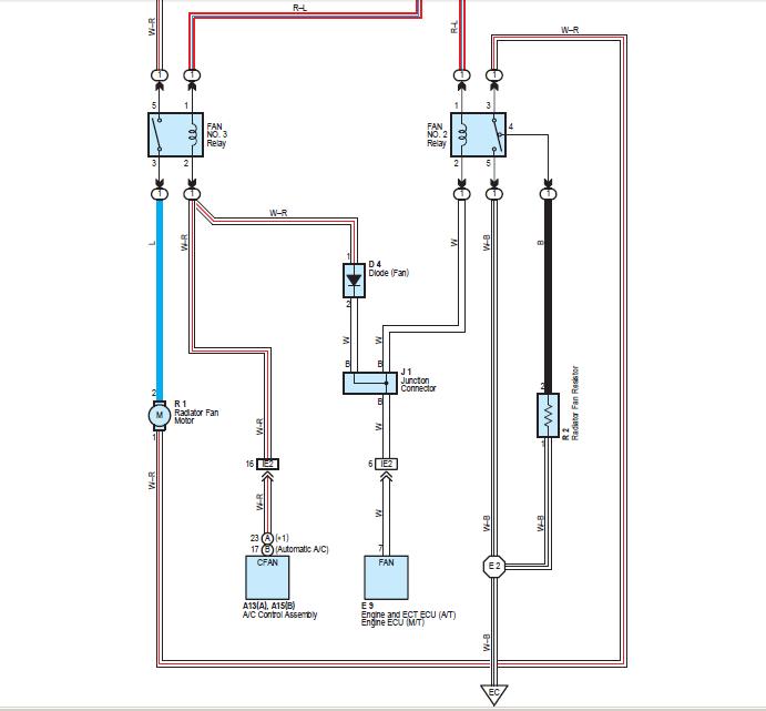

При всички автомобили с 1 перка със степени, бавната степен минава през нискоомен мощен резистор.
Повечето имат и термо защита и тя спъва работата.

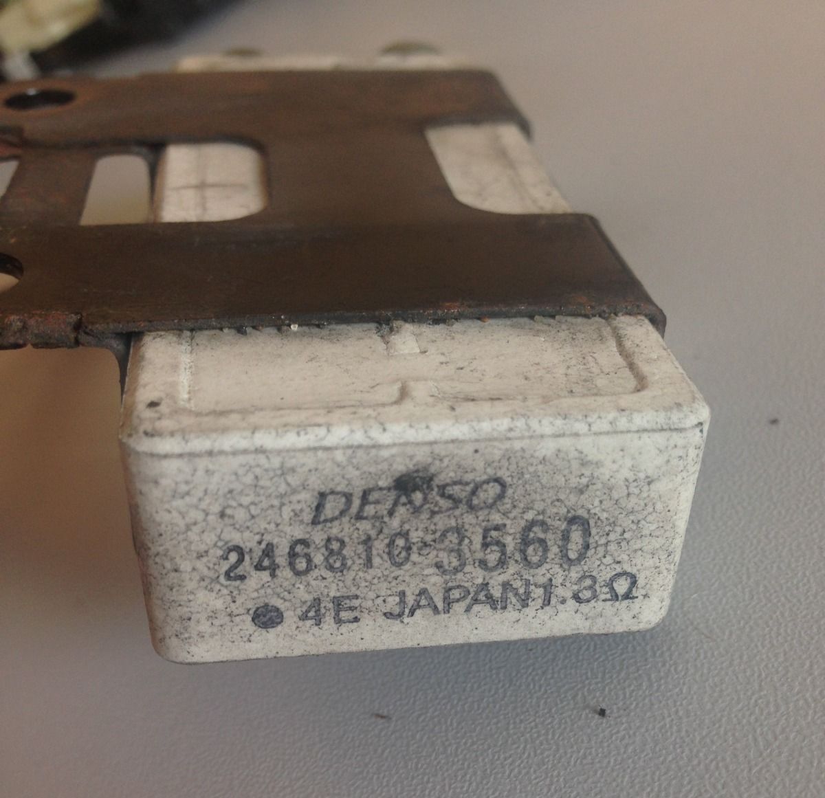

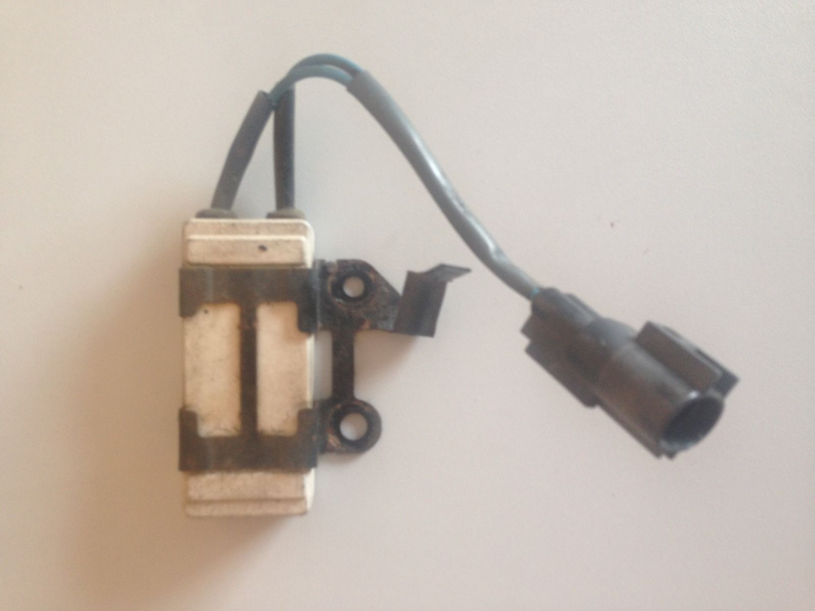

Схемно FAN Relay 2 управлява масата към перката, която в единия случай минава през Radiator FAN Resistor и реално дава бавната степен, в другия случай минава директно и дава максималната. Извода е че при мен или едната верига на релето не работи, или е заминало съпротивлението което изглежда така
Остава да намеря време да открия къде е скрит този резистор.

Най лесния начин за проверка на съпротивлението без да го търся къде е, е да се замери между 4 и 5 пин на реле 2 т.е. трябва да е около 1.3 ома.
При мен се оказа че е наред, релето също.
