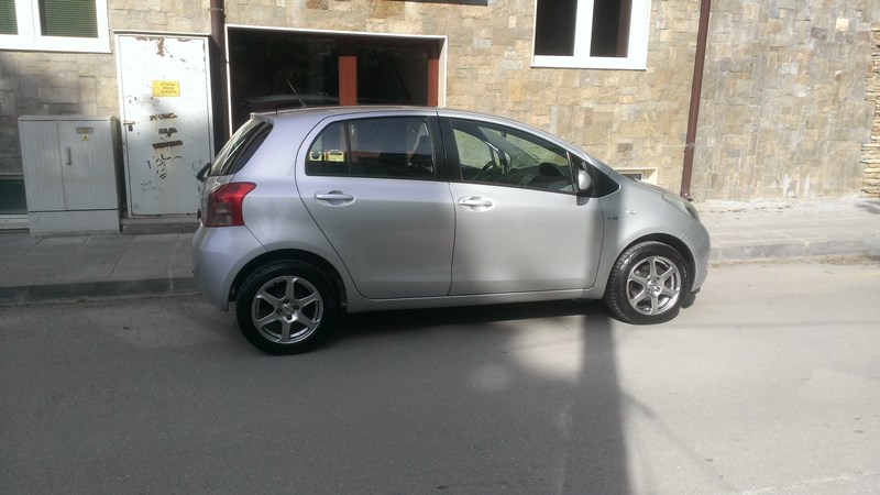

Идеята на темата беше да видя дали има и някой друг с такива еретични мисли като мен и повярвайте яриса си се държи доста стабилно при по-високи скорости.
Поддържал съм си 160-180 в продължение на 20-30 км и ако не е рева на двг всичко ще е 6+
Те го те дзвера:
