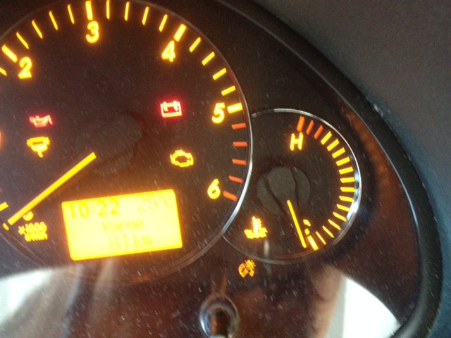

След като бях забравил мигащите светлини 3 часа, светна индикатор под индикацията за температурата на двигателя. В сервиза казаха, че е свързано с осветлението на таблото. Но не знаеха как да се деактивира. Колата пали нормално. Приложил съм снимката на таблото. Знае ли някой какво се прави в този случай?

Като включиш фаровете изчезва ли ?
Или при промяна на осветеността на таблото (при включени фарове) ?

Пробвай с рестартиране,като извадиш едната клема на акумулатора за 15 минути.Ако не стане,има колега,който си предлага услугите с чистене на грешки.В замяна иска да му се разреши да събере технически данни от колата ви, защото разработвал някакво приложение за Андроид.

Аз имам Т25-ца от година и малко. При мен тази лампа си свети откакто купих колата. В началото търсих инфо, но не можах данамеря нещо съществено. По форумите четох, че индикира проблем в инструменталното табло в следствие изгорял лед, дори студена спойка. при мен на диагностика не дава никаква грешка.

Тази лампа при мен свети откакто имам колата , най-вероятно служи за подсветка на бутончето , от което се регулира осветеността на километража , защото в тъмното е възможно да не се нацели от първия път.

Тази лампа винаги ми е светила. Не мисля, че е индикатор за грешка.

iovkito написа:Тази лампа при мен свети откакто имам колата , най-вероятно служи за подсветка на бутончето , от което се регулира осветеността на километража , защото в тъмното е възможно да не се нацели от първия път.
+1.
Точно за това е .
