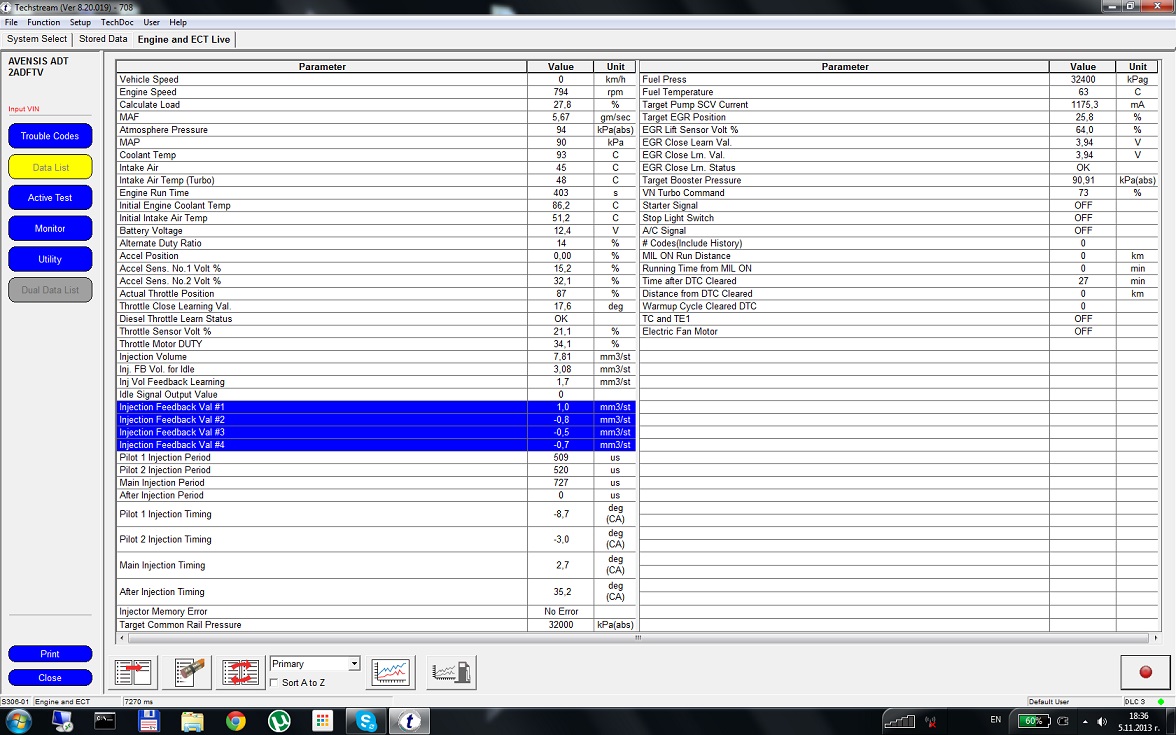

Хайде да съживим темата. И при мен се появи проблем с паленето при топъл двигател, или по-скоро със задържането на ниските обороти.
Горе-долу така изглежда проблема :
https://www.youtube.com/watch?v=J6vLv2vA2dk
разликата при мен, е че около 800 об./мин. се задържа за момент и после гасне, ако се "пипне" педала на газта, всичко се нормализира.
Картинката е следната:
1 няма записани грешки
2 проблема се проявява понякога (за момента, като че ли преобладава при топъл двигател)
3 колата върви нормално
4 няма пушеци
5 показанията на дюзите изглеждат нормални ( максимална компенсация 1.5 на първа дюза)
6 преди около 1000 км са сменени всички филтри и масло (вкл. горивен)
7 при работа, очакваното и постигнатото налягане са съвсем близки.
За момента почистих всички контакти на дюзите и блока за управление, налях добавка (да не се окаже, че Лукойл са сменили на лятна нафта и са решили да сипнат и малко водица).
при първа възможност ще измия EGR-a и SCV-то.
Във форума на Мазда има интересна тема за миенето на SCV клапан. Човека написал темата е накиснал клапана в ацетон, като му е подавал и импулси за да се отваря/затваря. Идеята е много добра, ако няма механично износване. а би могло да се доразвие, като кисненето се помести в ултразвукова ваничка.
Всички мнения и съвети са добре дошли
4 няма пушеци

Този проблем се беше проявил и при мен ,но в много по-лека форма , колата не е изгасвала по 5-6 пъти , а най-много веднъж. На колко километра е колата ти и какви са стойностите на 4-те дюзи при загрял двигател?
- lederman
- Мнения: 544
- Регистриран на: 20 Май 2010 14:25
Re: АВЕНСИС D4D не пали
Километрите са малко над 140 000.iovkito написа:Този проблем се беше проявил и при мен ,но в много по-лека форма , колата не е изгасвала по 5-6 пъти , а най-много веднъж. На колко километра е колата ти и какви са стойностите на 4-те дюзи при загрял двигател?
Ето снимка на данни от моя двигател от Ноември, 2013:
http://toyotabg.eu/download/file.php?id=21276
Към момента единствено 1-ва дюза държи около 1.5, другите са същите.
