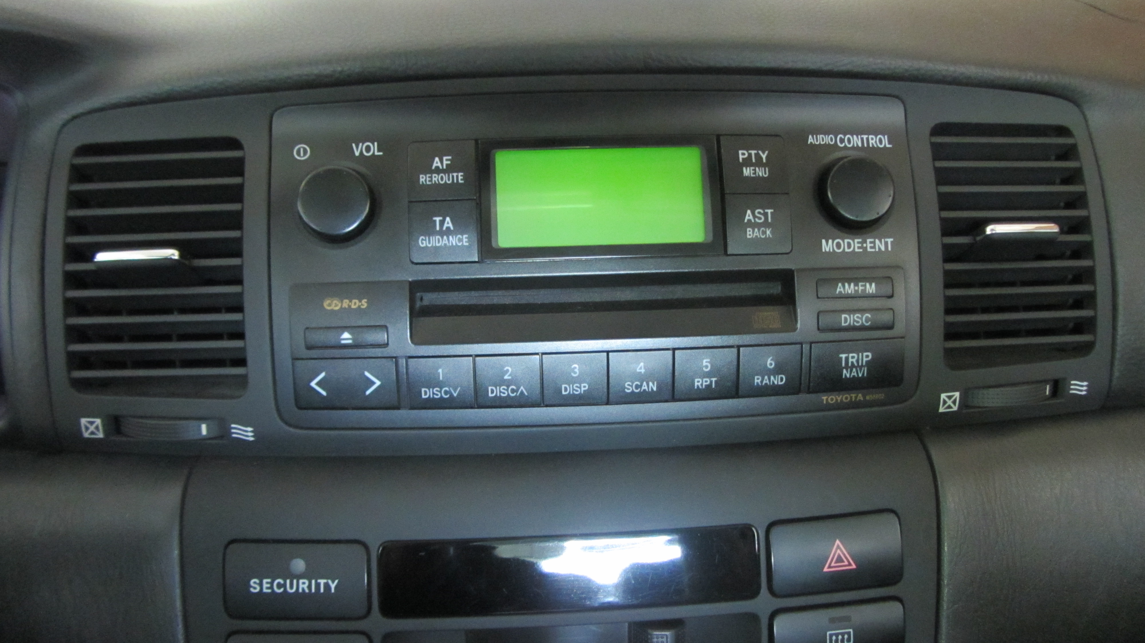

Здравейте, колеги. От скоро си взех Toyota Corolla 1,4i(97кс)-2004г и съм нов член на клуба. Имам следният проблем: радиото ми работи, но мултиинформационният дисплей не показва нищо, както и часовника под него. Ако някой е имал подобен проблем, ще съм благодарен да науча повече за неговото отсраняване. До скоро!

Здравей , на дисплея на радиото като натиснеш NAVI ти излизат моментен разход, среден разход и средна скорост. Какво точно не ти излиза? Това което виждаш от долу не е часовник.

Здравей! Като запаля двигателя, дисплея само свети. Единствено ми работи радиото и СД-то. Мога да сменям станции, но на дисплея нищо не се изписва. Каквото и копче да натисна няма никакъв резултат. При натискане на NAVI нищо не излиза.

Явно проблема е в самия дисплей, трябва да се провери.

Здравейте! Днес, след ходенето ми до майстор за дисплея, не останах доволен. Човекът не можа да оправи дисплея и ми каза че трябва да се смени целия мултиинформационен дисплей. Когато имам свободно време ще отида до Toyota, но доколкото чувам там говорим за цифри.

В ТМ Ауто не правят такива ремонти. Мен ме изпратиха в Пансервиз, където ми решиха проблема (външен специалист на име Светлин).

Този Пансервиз в София ли се намира? Намерих втора употреба радио за 100 лв. От друга кола Toyota Corolla ще бъде ли проблем да се монтира на моята?

Ако е работещо го вземи и направо го смени, защото цената е добра. Ремонтът вероятно ще е по-скъп.
Ако ти се занимава с ремонти, после се опитай да поправиш твоето.
