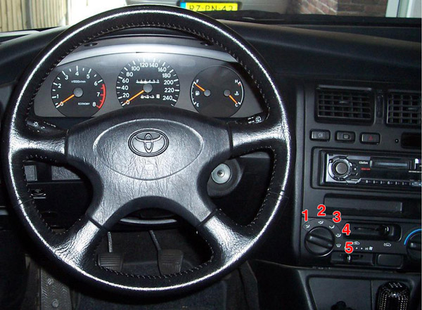

Духа само в най ляво положение, когато сочи че духа фронтално на пътниците, Позиция 1 от снимката
на позиции 2, 3, 4 духа студено
Относно ABS, мина ми през ума за проблем в датчиците но исках да питам дали няма някой всеизвестен детски проблем.

Е щом така духа значи нямаш никакви проблеми с парнотоBukmop написа:Духа само в най ляво положение, когато сочи че духа фронтално на пътниците, Позиция 1 от снимката
Относно АБС-а е малко трудно така дасе отгатне къдее проблема единствено насоки могат дасе дадат
- max-2
- Мнения: 2254
- Благодарил/а: 61 пъти
Да обобщим: Ако превключим от 1 към 2 духа топло, а ако превключим от 3 към 2 духа студено или поне не толкова топло. Просто клапата, която определя какво ще духа през горните духалки на централната конзола не е твърдо свързана с копчето и се влияе и от въздушния поток. Обикновено вентилатора трябва да е изключен или да е на 1, за да може да превключи тази клапа. Иначе е много трудно, почти невъзможно. Имаше някои колеги тук от форума с разместени зъбни колелета от напъване от незнание.
