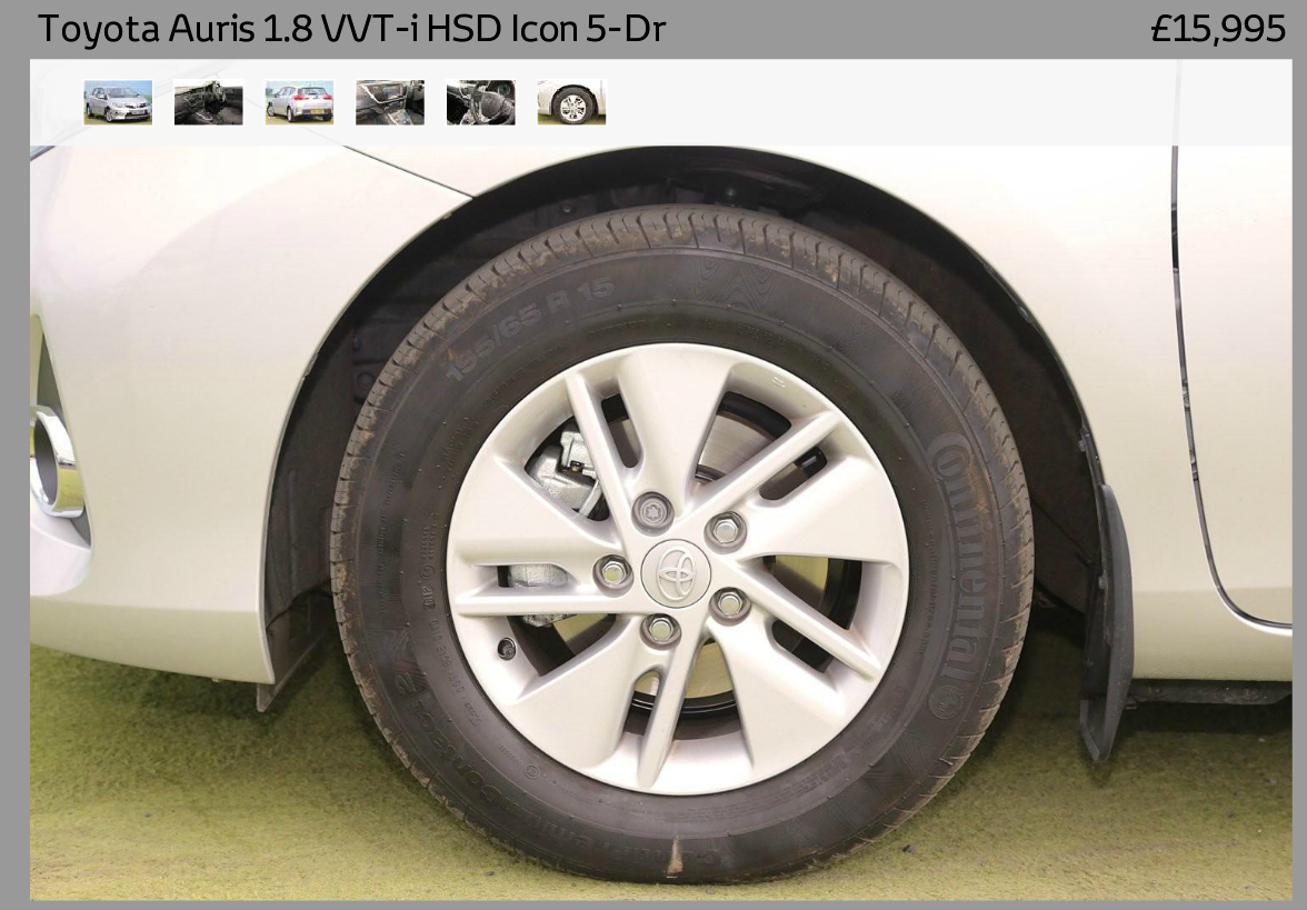

В UK модела Icon идва с 15-ки.
http://cdnlive.toyotaretail.co.uk.s3.am ... /auris.pdf
