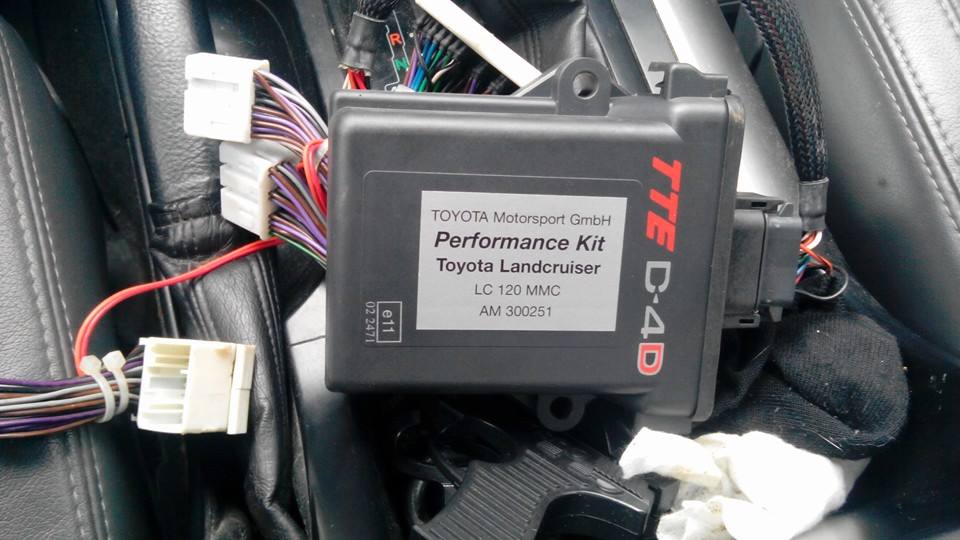

Здравейте колеги! От доста време имам ТЛК120ка, но се появи следния проблем, ако се кара много цял ден и както си седиш в задръстването и угасва. Няма палене докато не откачиш акумулаторите. Карах я в ТМ ауто никакви грешки няма, закарах я "блокирала" пак никакви грешки, само откачиха ТТЕ кита и колата запали. Сега го сложих на другата 120ка и чакам да видя ще гасне ли при нея. Ако се окаже че е от него има ли вариант да се направи софтуерен тунинг, защото без този перформънс кит колата е гнусна за каране направо и разхода е 2+ литра отгоре.

Сложих перформанс кита на другата 120ка и ниакви ядове, сложих го обтано на моята и за сега не е гаснала, а я карах страшно много. Друга работа си е с тая джаджа.
