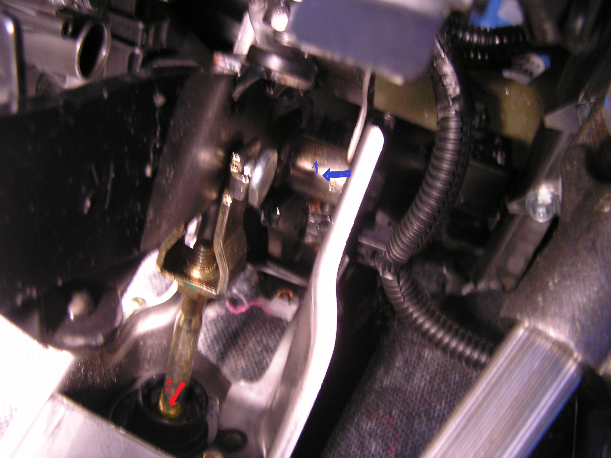

Погледнах педала на съединителя...за болта около който се движи педала (1от снимката) ли говориш, че е труден? Гайката ми се вижда , че може да се развие, но не обърнах внимание дали той може да се измъкне след това.TATI написа:Да, на дизелите се сваля цялото табло, заради един болт, наврян горе под въздуховодите. А на мен ми се строши точно тази дъгообразната втулка, която без раглобяване не може да смени, но използвах и замених всичките.
Не ми се наложи да разглобявам, защото скърцането се оказа леко ръждясалия прът(2), който влиза в цилиндъра. Пръснах с WD40 и сега е ОК.
За да видите цялата снимка десен клик на нея и View Image.

Не, не е това
Болта за който говоря не може да се види от тази гледна точка. Педала е захванат с две гайки около помпата и болта, за който говоря, но той се намира горе под горната част на таблото, пред челното стъкло, точно под самия въздуховод. Всъщност при теб, понеже си с десен волан, може и да е по друг начин.

Може и да е различно при мен... Не разглеждах подробно, че е неудобно, но педала се върти около болта 1 и тласка вилката/пръта 2 на помпата. Ако разкача тези 2 места, мисля, че педала ще падне, но дано не се налага скоро. Към вилката не е и болт, а щифт/ос с нещо като шплент...TATI написа:Не, не е това

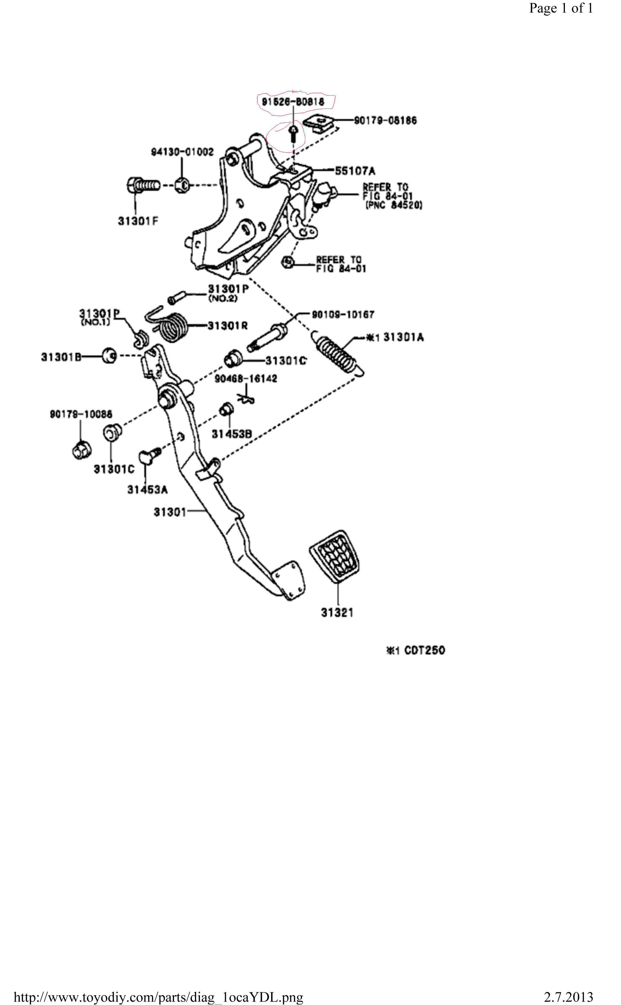

Няма да падне. Горе е възвратната пружина и там е прословутия болт.
91626-B0818 - горе в средата
червеното на картинката

Там не съм го видял това болтче, явно е твърде нагоре...не се ориентирам и какво държи то. Проблемните пластмасови втулки, които се сменят кои са- 31301C ли са?TATI написа:Няма да падне. Горе е възвратната пружина и там е прословутия болт.
Видях, че пружината 31301А я нямам , само ушите за нея ги има.

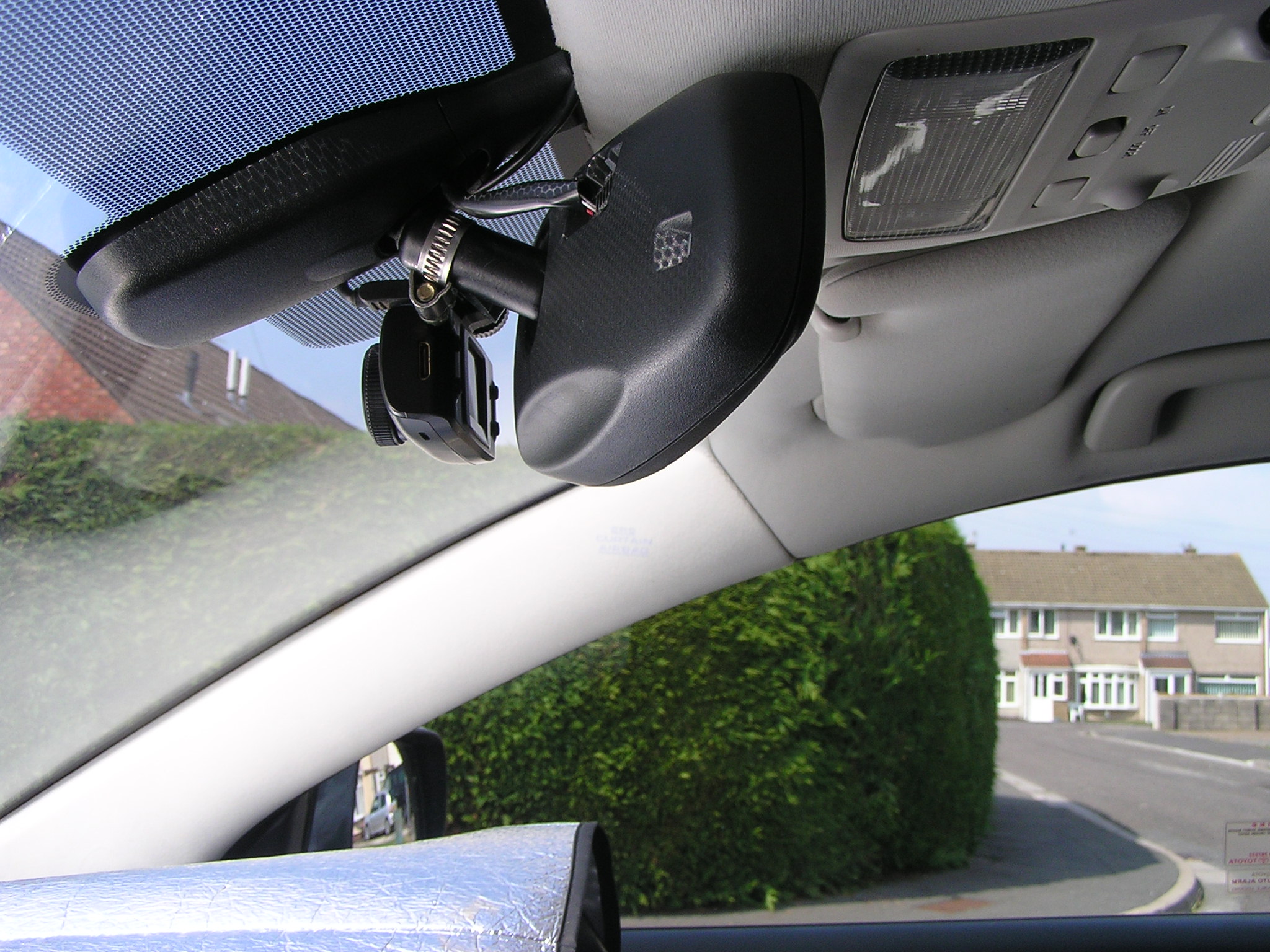

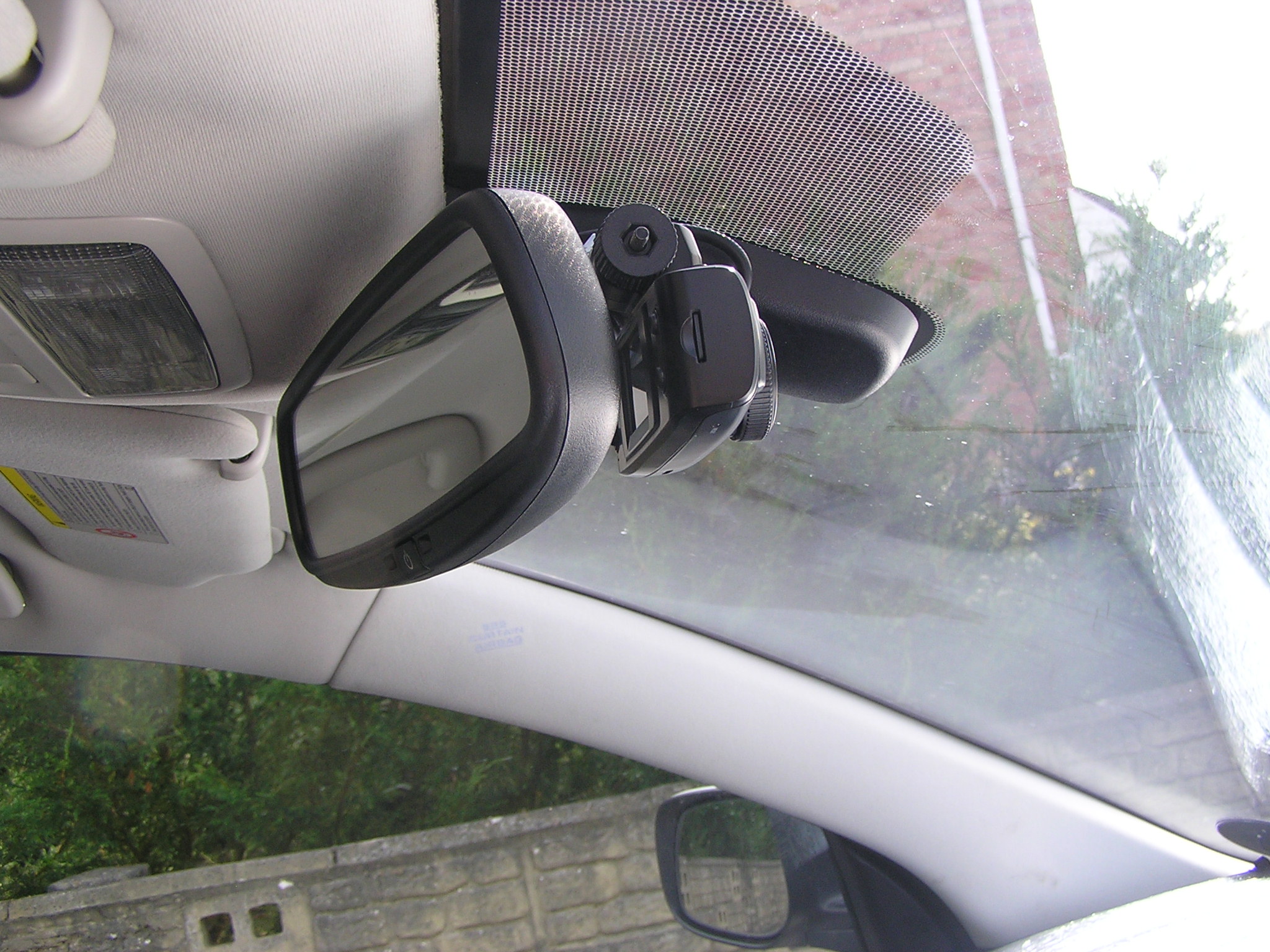

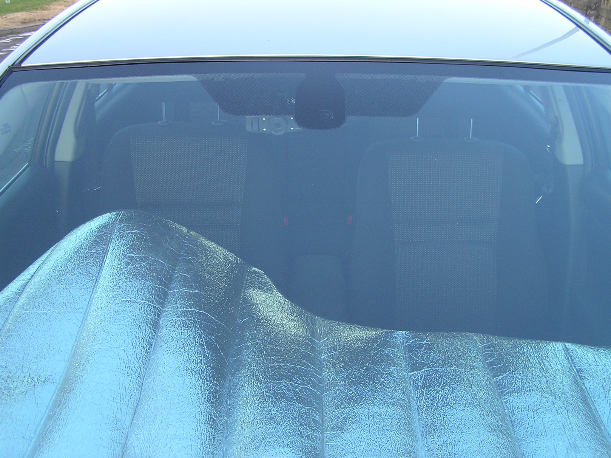

Аз май съм пропуснал да кажа защо исках да свалям сенника- исках да закрепя модерните напоследък камери, които записват всичко което става в движение и служат за доказателство пред застрахователи и спор в случай на произшествие. Прави клипове по 3мин един след друг и като се напълни SD картата, презаписва върху най-старите, а в случай на удар, има сензор, който запаметява последния клип, да не се презапише върху него...
Отказах се от това място и я "скрих" зад огледалото. Само за инфо давам снимки, на някой може да е полезно:
Снимките са големи, но с десен клик на снимката и View Image се вижда добре.
- вижда се зад огледалото
- DVR(6).JPG (661.5 KiB) Преглеждано 2401 пъти
- DVR (3).JPG (662.33 KiB) Преглеждано 2401 пъти
- DVR (5).JPG (626.38 KiB) Преглеждано 2401 пъти
