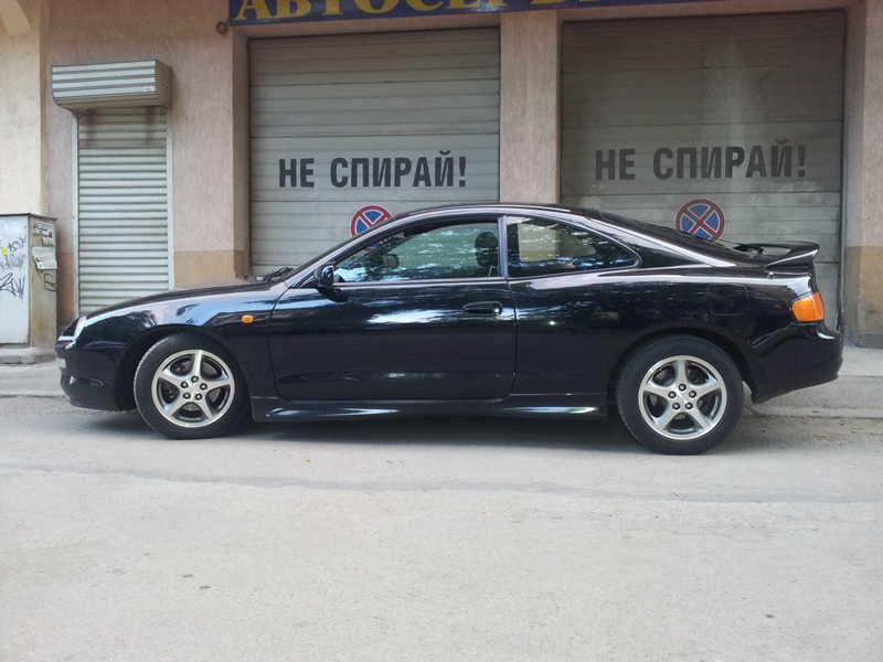

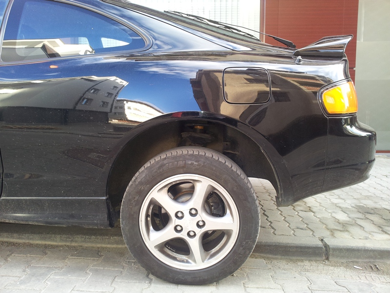

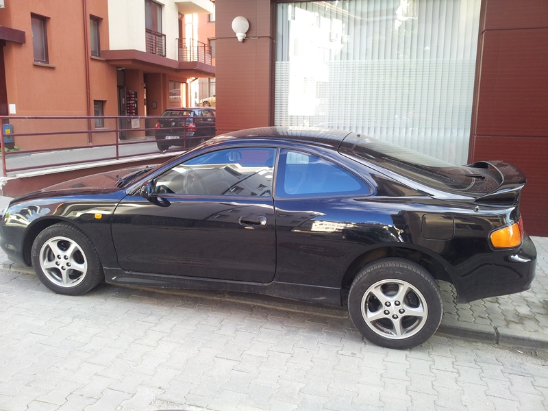

купих си наскоро Тойота Селика 1997 GT 2.0 175 коня. Много съм доволен но колата беше със спортно фабрично окачване. Понеже са ни ужасни пътищата не можах да издържа и, и смених пружините - купих на старо от същата но не спортни. Опред стана супер, обаче отзад колата се вирна много повече и не изглежда добре. Някои може ли да ми каже има ли начин да се регулира твърдостта (отпред може) на задните амортисьори за да може да си легне като хората или трябва да търся нови пружини за отзад? (прилагам снимки как е сега и как изглеждаше преди)

Вероятно на спортните амортесьори гривната в коята ляга пружината им е по-нагоре.
