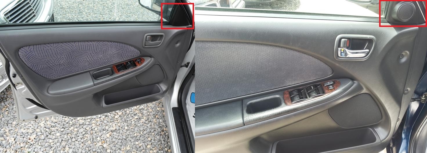

някой от вас слагал ли е на Авенсис 1 говорители във вратите при огледалото на кола преди фейслифта от 2001 от такава от след фейслифта. За това на снимката по-долу говоря. Имате ли идея как се маха пластмасата там, нужно ли е свалянето на целите кори на вратите, дали има оставени кабели или трябва да се връзва към долната колона, въобще може ли да се осъществи тази добавка. Ако има хора сблъсквали се с подобно нещо бих се радвал да споделят.

Със сигурност се сваля кората и тогава може да се види дали има или не окабеляване. Ако няма, се пускат кабели от основните говорители, а самите пищялки са захванати на пластмасата. Това е за Авенсис 2, но като гледам снимките, е същото и при теб.

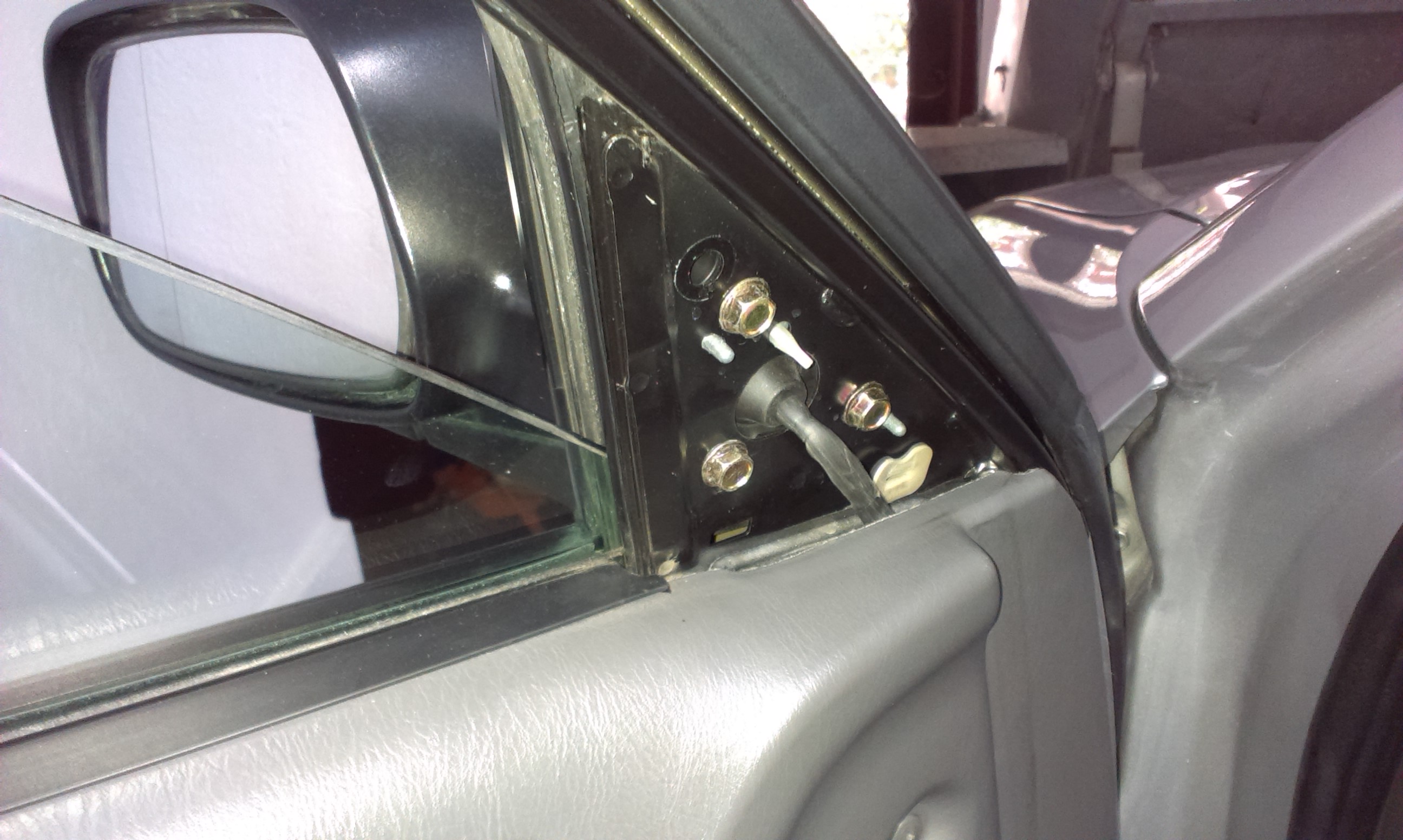

Мерси за отговорите, свалянето на тази пластмаса се оказа лесно (дори успях леко да прецакам едната щипка tooth.gif ) ситуацията изглеждаше така.
Без допълнителни кабелчета няма как да мине.
