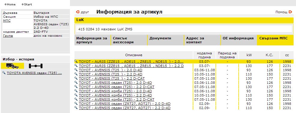

Колега ето ти таблицата на LUK със свързаните МПС-та, в които се използва един и същи демпферен маховик.
AVENSIS 2.0 D4D 2001 SOL 110 HP

extel написа:Колега ето ти таблицата на LUK със свързаните МПС-та, в които се използва един и същи демпферен маховик.
Колега благодаря много.Мисля да рискувам със 700 паунда LUK от англия, за 10 дена е тук.
